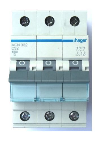

Karl-alfred R. schrieb: > Jetzt verstehe ich auch, warum Durchlauferhitzer mit zusätzlichem FI > abgesichert sind. äh, ... ja? Ich glaube DLE sind so ziemlich das letzte, was FI-abgesichert wird, selbst im Bad.
Bei mir ist er auf jeden Fall abgesichert. Fettes Dreiphasen-Teil.
Karl-alfred R. schrieb: > Bei mir ist er auf jeden Fall abgesichert. Fettes Dreiphasen-Teil. Das ist wohl die Sicherung....
Hm. Bin jetzt auch nicht hundertprozentig sicher, bin jetzt nicht in dem Haus, aber ich meine, die Sicherungen sind extra.

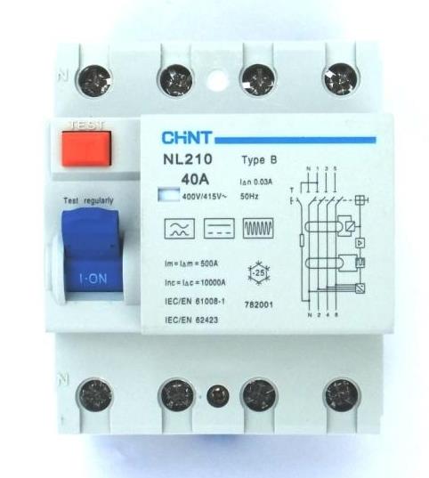

Karl-alfred R. schrieb: > Hm. Bin jetzt auch nicht hundertprozentig sicher, bin jetzt nicht in dem > Haus, aber ich meine, die Sicherungen sind extra. Naja, wenn der DLE geerdet ist, wäre es doch egal, ob das Wasser leitfähig ist. Wenn der Strom die paar Millimeter bis zum Rohr nicht will, will er auch nicht den Weg über die Duschbrause und Dir.
Karl-alfred R. schrieb: > Blankes Entsetzen trifft es gut. Wenn man sich überlegt, was passiert, > wenn aus irgendeinem Grund das Wasser, z.B. Verschmutzung nach einer > größeren Trinkwasserleitungs-Spülung so halbwegs leitfähig wird... Da passiert nix. Von der eigentlichen Heizwendel (Kessel) bis zum Kupferrohr in der Wand sind da Schutzstrecken eingebaut. Die sind so ausgelegt das normal Leitfaehiges Wasser da nur einen minimalen Strom fliessen laesst. Deshalb steht auch im Datenblatt zum Geraet die maximale Leitfaehigkeit des Wassers drin. Der eigentliche Strom durch das Wasser wird dann vom Kessel gegen PE abgeleitet.
#5383335
Karl-alfred R. schrieb: > aber ich meine, die Sicherungen sind extra RCD = Residual Current Device = Fehlerstromschutzschalter Für normale Haushalte reicht der Typ-A (Der Typ-B ist zusätzlich noch für 30mA Fehlergleichstrom sensitiv, wird meistens in der Industrie eingesetzt).
