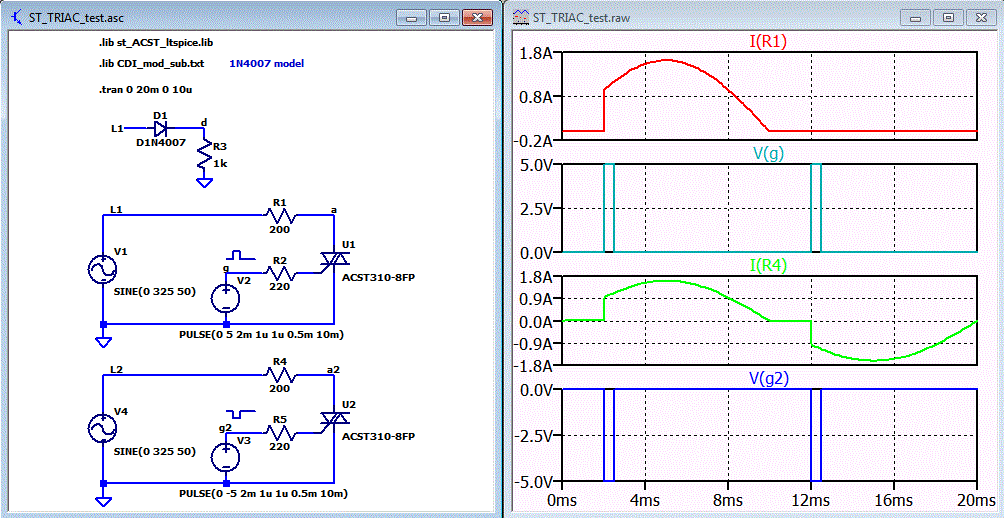

von Helmut S. (helmuts)
Hier mal eine Testschaltung mit LTspiceXVII. Einfach den zip-file
auspacken und loslegen.
Ich habe die Datei mit den Modellen etwas modifiziert.
1. Fehler behoben - ein .ENDS steht in der falschen Zeile
2. Die Modelle in dieser Datei sind teilweise mit der Pinreihenfolge A K
G und A G K. Ich habe alle auf A G K geändert. Damit passt das
TRIAC-Symbol aus dem Ordner [Misc] von LTspice.
Eigentlich hatte ich erwartet, das sich mit positiven Pulsen am Gate den
TRIAC bei negativer und bei positiver Spannung Uak zünden kann. Das
Modell zündet den TRIAC bei positivem Steuerpuls nur im 1. Quadranten.
PSPICE zeigt das gleiche Verhalten. Mit negativen Pulsen klappt es
komischerweise auch im 3. Quadranten.
Helmut

Ist dir aufgefallen, dass die Hälfte der TRIACS ein anderes Symbol
benötigen wegen der unterschiedlichen Pinreihenfolge?
hinz schrieb:
> Nö, das war aber Glück.
> Man darf sich einfach nicht blind auf die Modelle verlassen.
Ich habe das nur bemerkt, weil die Simulation mit bestimmten Modellen
immer mit "time step too small" ausgestiegen ist. Ich hatte erst
befürchtet, dass das an LTspice liegt. Nachdem das auch in PPSICE nicht
konvergiert hat habe ich nochmals nach Unterschieden in den Modellen
gesucht.

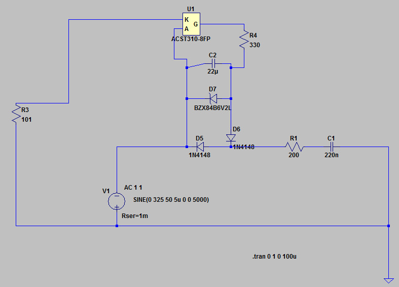

von Martin G. (Firma: www.engyneer.at) (martin_g697)
Danke für eure Hilfe!
Das mit der .ENDS Zeile hätte ich wahrscheinlich nie gefunden, da ich
die Innereien vom Spice noch nicht so gut verstehe.
Danke für den Hinweis, daß es schon Triac Symbole gibt, leider hab ich
nicht die Zeit herauszufinden, welches denn nun K oder A an denen ist,
zumal die Symbole alle mit MT1 und MT2 sind, im Datenblatt heißen die
COM und Out. Da soll sich mal einer auskennen...
Deshalb die Benutzung vom Blocksymbol...
Jetzt geht die Simulation...
Bei meiner Schaltung aber bleibt sie nach paar ms hängen, denn der Gate
Strom schwingt irre.
Das wundert mich auch nicht.
1.
Du musst zwischen G und K ansteuern und nicht zwischen G und A.
2.
Außerdem musst du jetzt das TRIAC Symbol aus [Misc] nehmen, wenn du
meine angehängte Modell-Datei nimmst.7Nimm die 1N4007.
3.
1N4148 haben in so einer Schaltung auch nichts verloren. Die halten
keine 325V aus.
von hinz (Gast)
Und es wäre sinnvoll den Schaltplan in üblicher Weise zu gestalten,
nicht so nach Kraut&Rüben bzw Lust&Laune. Er wäre dadurch viel besser
lesbar, was auch Fehler zu vermeiden hilft.
> leider hab ich nicht die Zeit herauszufinden, welches denn nun K oder A an denen
ist
In dem Symbol von LTspice ist K die Seite auf der auch der G(ate)-pin
ist, weil ja zwischen G un K angesteuert werden muss.
