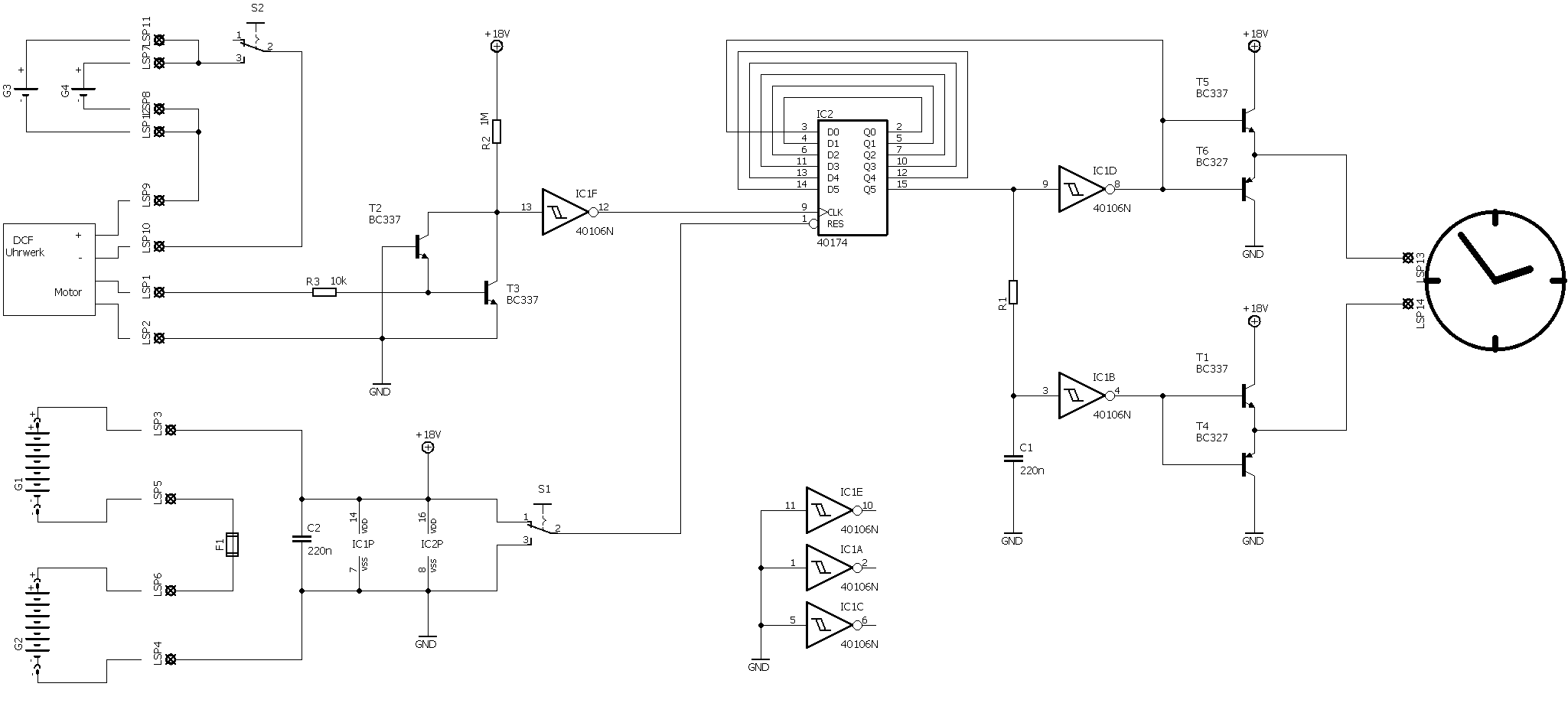

ich suche für die obige Ansteuerung einer Nebenuhr eine elegantere
Lösung für den Pegelwandler.
das Eingangssignal wird am Motor eines Funkuhrwerks abgegriffen. Die
Dauer der Impulse beträgt 30ms, die Zeit zwischen den Impulsen 10s.
Die Spannung beträgt je nach Zustand der Batterie zwischen 1,0V und
1,6V.
Die Polarität ist abwechselnd positiv und negativ.
Die Schaltung funktioniert, aber bei der jetzigen Schaltung gefällt mir
nicht, dass die Stromverstärkung bei negativer Eingangsspannung 1
beträgt und bei positiver die Stromverstärkung des Transistors zum
tragen kommt.
Deshalb hoffe ich, dass jemand eine bessere Idee hat, wie man das
realisieren kann.
Wichtig ist, dass die Schaltung keinen Ruhestrom aufnimmt, da die Uhr
mit Batterien betrieben wird und diese ein paar Jahre halten sollen.
Es soll auch kein Bezug zur Versorgungsspannung der Funkuhr bestehen,
sondern nur das Signal vom Motor ausgewertet werden.

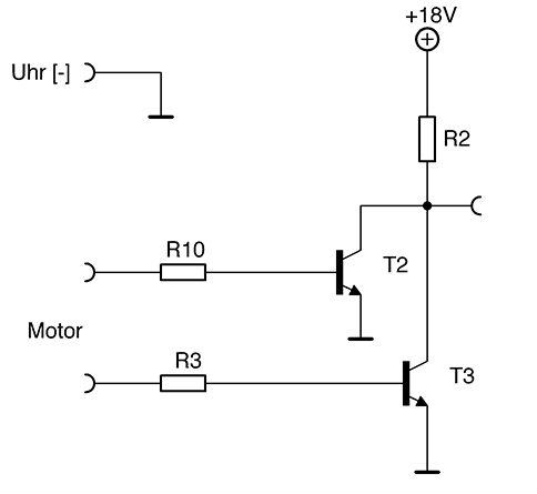

von John (Gast)
Hallo Roland,
du musst nicht beide Impulse auswerten. Es reicht der Ausgang, der bei
"20, 40, 60/0 Sekunden" einen Impuls liefert. Teiler statt 6:1 dann 3:1.
John
von John (Gast)
Noch was: wenn du den [-]-Anschluss der Funkuhr als Masse für die 18V
verwendest, dann hast du nur positive Impulse.
Für Teiler 6:1 siehe Bild im Anhang.
Für Teiler 3:1 R10 und T3 weg lassen.

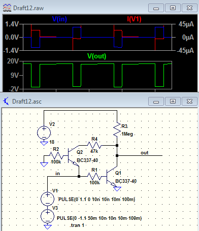

von Thomas E. (picalic)
Evtl. so?

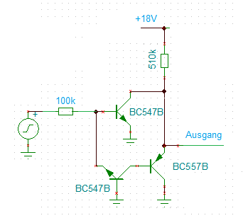

von ArnoR (Gast)
> tragen kommt.
> realisieren kann.
Schau mal hier:
Beitrag "Re: Nulldurchgangserkennung mittels PC814"
Die Schaltung macht genau das gewünschte. In der positiven Halbwelle
arbeitet der obere NPN, der Rest ist inaktiv, in der negativen Halbwelle
arbeitet der untere NPN in Basisschaltung, wobei sein Ic etwa dem
Basisstrom des PNP entspricht, der obere NPN ist inaktiv.
Der Eingangsstrom der Schaltung in der positven Halbwelle ist also der
Basisstrom des oberen NPN und in der negativen Halbwelle der Basisstrom
des PNP.

die Schaltung ist gut, weil hier der Strom durch die Quelle durch den
Pullup-Widerstand bestimmt wird, und nicht wie bei meiner Schaltung
durch den Vorwiderstand. Nur R4 werde ich etwas größer oder R3 etwas
kleiner machen, damit auch im worst case die Ausgangsspannung nicht
negativ werden kann.
@ ArnoR
die Schaltung hatte ich mir auch schon überlegt, daran hat mir nicht
gefallen, dass der Leckstrom des unteren NPN Transistors mitverstärkt
wird.
Bei 100nA Leckstrom und einer Stromverstärkung von 200 sind das schon
20µA.
Bei einem Pullup-Widerstand von 1M reichen schon 18µA um die
Ausgangsspannung auf 0V zu ziehen. Hier müsste der entweder der
Pullup-Widerstand deutlich kleiner werden, oder noch ein Widerstand
zwischen Basis und Emitter des PNP Transistors.
Für die Nebenuhrsteuerung mit dem Funkuhrwerk und der Uhr mit
Minutenimpulsen werde ich, wie von John vorgeschlagen, nur jeden zweiten
Impuls auswerten.
Für eine andere Uhr mit Sekundenzeiger, bei der ich beide Impulse des
Motors benötige (von einem anderen Uhrwerk, das nur einen Antriebsmotor
hat), werde ich die Schaltung von Thomas verwenden.

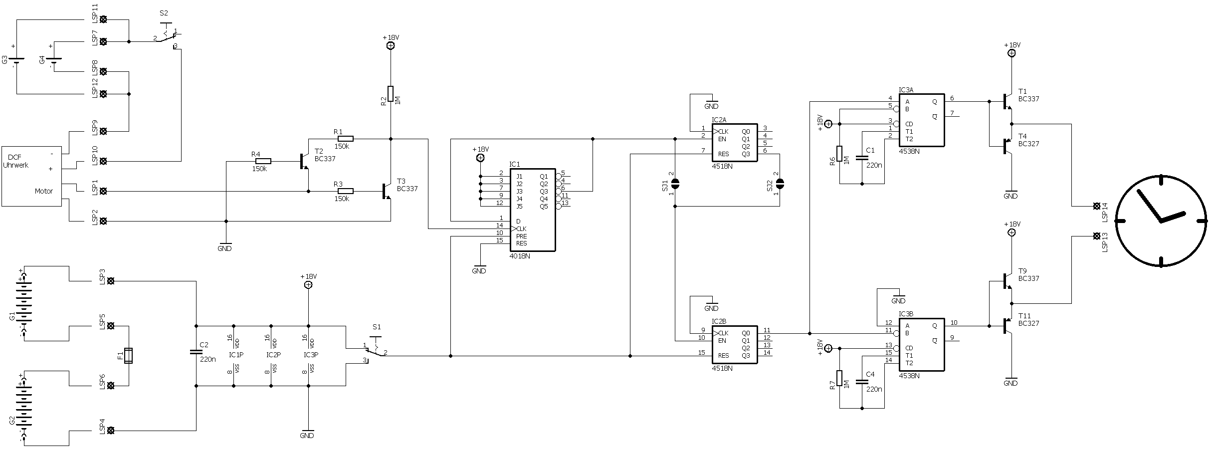

von Roland L. (Gast)
noch ein Nachtrag, falls es jemand interessiert, was daraus geworden
ist.
die Schaltung habe ich nochmal geändert, weil die Impulslänge mit dem RC
Glied und dem Schmitt-Trigger etwas undefiniert und unsymmetrisch ist.
Man kann T2, R1, R4 und Ic2 auch weglassen, dann wird nur jeder zweite
Impuls ausgewertet. In diesem Fall muss allerdings beim Funkuhrwerk die
Polung beachtet werden.
