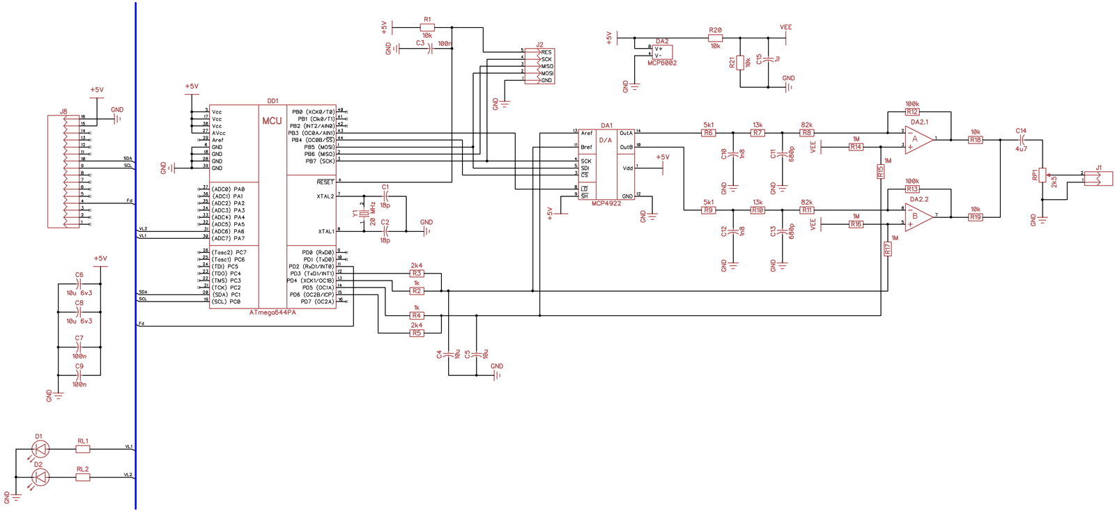

von Maxim B. (max182)
Ich möchte eine Orgel mit 8 gleichzeitig klingenden Stimmen (für Pedal
reicht zwei) bauen.
Ich habe eine Ahlborn aus 70-n, ich muß dort sowieso etwas ändern. ich
überlege: wenn sowieso Umbau notwendig, dann mache ich vielleicht ganze
Klangerzeugung neu.
In Moment favorisiere ich folgende Aufbau:
Alle Tastaturen MIDIfizieren (das erleichtert spätere Nachbesserungen).
Ein Zentralblock mit ATmega1284. Der bekommt MIDI-Befehle, sucht freie
Kanal und falls vorhanden, schaltet den Ton ein.
So etwas habe ich schon im 2000 mit AT89C-Serie gemacht. Nun aber möchte
ich Klangerzeugung nach Wellentabellen-Prinzip. Dabei scheint es mir von
Vorteil, wenn nur zentrale CPU die ganzen Formen gespeichert hat und sie
nach Bedarf an die Kanal-Erzeuger schickt.
Nach meinen Berechnungen kann ATMEGA844PA mit F_CPU=20MHz zwei Töne
bedienen, mehr nicht. Dabei verzichte ich auf digitale Modulation:
Amplitude wird mit Hilfe vom PWM und Vref bei DAC MCP4922 erzeugt. Auch
2 Einheiten pro Chip, so paßt das gut zusammen.
Um Ton zu schalten, sollte zuerst Formtabelle übertragen werden, 480
16bit-Worte (es reicht eigentlich, wenn das nur beim Umschalten von
Register gemacht wird, nicht bei jedem Tastendruck. Aber sowieso: so
schnell wie nur technisch möglich).
SPI ist schon sowieso mit DAC beschäftigt, ich brauche andere Interface.
Schema für 2 Töne so ungefähr wie auf dem Bild.
Noch zuletzt: ich bin ein Musiker. Ich weiß, was ich brauche. Ich weiß
nur noch nicht genau, wie ich das mache.
von Falk B. (falk)
@Maxim B. (max182)
>reicht zwei) bauen.
Dafür braucht man keine 20 AVRs. Bestenfalls 2.
>ich klangerzeugung nach Wellentabellen-Prinzip.
Gute Idee.
Andere schaffen 6 und mehr.
http://elm-chan.org/works/mxb/report.html
Nö, bessere Konzepte.
