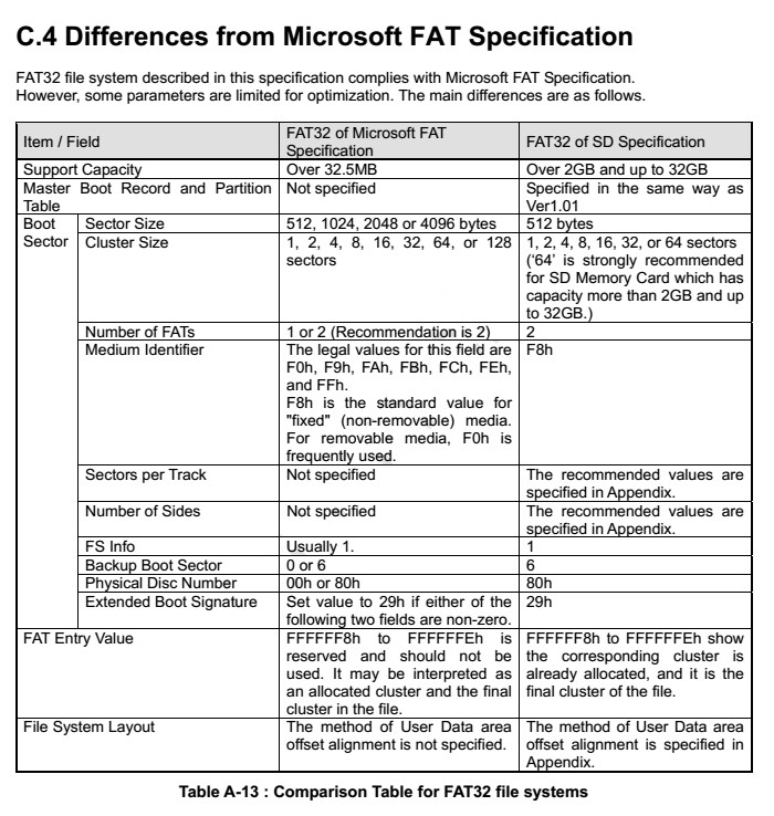

Wobei es natürlich schlauer ist, die aktuelle Spezifikation direkt von
der Quelle zu laden und nicht von irgendwem der das mal auf seinem
Webserver vergammeln lässt:
https://www.sdcard.org/downloads/pls/index.html
Außerdem steht in Part 2 (der ist leider nicht öffentlich zugänglich),
dass du FAT16 (SDSC), FAT32 (SDHC) bzw. exFAT (SDXC) in einer bestimmten
Speicher-Anordnung verwenden musst. Tust du das nicht, ist das Betrieb
außerhalb der Spezifikation. Das kann funktionieren, muss aber nicht,
und ggf. reduziert sich die Performance oder Lebensdauer der Karte.
Genaues kann dir der Hersteller verraten, wenn du dich auf einen
Hersteller einschränken möchtest.

Gast #5384641
Mylie schrieb:
> Woher bekommt man denn den Part 2?
sdcard.org , kostet aber Geld. Oder Google. Es steht aber praktisch nur
die FAT Spezifikation drin.
Mylie schrieb:
> Auf der SDCard sind ja eigentlich nur die Speicherzellen + der
> Controller, der aber immer genau die Zellen anspricht, auf die man den
> ansetzt.
Keineswegs! Der Controller führt komplizierte Algorithmen fürs Wear
Leveling aus. Aus der FAT sieht er, welche Blöcke  gelegt sind und
welche wieder  verwendet werden können. Es gibt keine 1:1 Zuordnung
zwischen der außen sichtbaren Sektor Nummer und der tatsächlichen
Position im Speicher. Das kommt alles durcheinander wenn man kein FAT
nutzt.
Gast #5384670
Wenn das so ist, dann kommt man tatsächlich nicht wirklich um FAT herum.
Aber man kann doch auch SDCards mit z.B. ext4 formattieren (das habe ich
auch schon gemacht) und theoretisch wohl auch mit jedem anderen
Filesystem.
Oder sind die Controller nur dazu kompatibel?
Wenn es aber tatsächlich FAT sein muss, werde ich wohl doch nicht um
solch eine Lib herumkommen.
Oder wie groß ist in etwa der Aufwand, das FAT-Filesystem zu
implementieren? Hat das schon einmal jemand gemacht?
Oder sieht jemand sogar noch eine ganz andere Möglichkeit?

Gast #5384679
> Filesystem.
Ja. Kann funktionieren oder auch nicht.
> implementieren?
Ca 6 Monate (Fulltime).
Peter M. schrieb:
> Bitte mal eine Quelle für das unterstellte Controller-Verhalten nennen!
SD Specifications, Part 2, File System Specification
Peter M. schrieb:
> Bei SSDs gibt es den TRIM-Befehl um dem Controller unbenützte Blöcke
> mitzuteilen.
Bei SSD's ja. Bei SD-Karten nicht. SD-Karten-Controller erhalten die
Information über nicht benutzte Blöcke aus der FAT.

Ich habe die „SD Specifications Part 2 File System Specification Version
2.00 May 9, 2006”: nirgendwo wird in diesem Dokument auf wear leveling
eingegangen, es lässt sich daraus jedoch entnehmen, dass das File System
völlig unabhängig vom Controller ist, d. h. die Karte kann man mit jedem
beibiegen File System formatieren und benutzen, dies wird dann jedoch
der Spezifikation nicht entsprechen und alle Mitglieder, die der SD Org
angehören sind ja verpflichtet, die Hardware und Software so
vorzubereiten, dass alle Karten mit der entsprechenden
Software-Hardware-Kombination funktionieren.  Ein vernünftig
implementiertes Filesystem wir die Lebensdauer der Karte nicht
verkürzen.
> Aus der FAT sieht er, welche Blöcke  gelegt sind und welche wieder  verwendet
werden können.
Das steht so nirgendswo in der Spezifikation. In Part 2 wird lediglich
auf FAT12/16/32 eingegangen in Bezug auf die verschiedenen
Kartenkapazitäten sowie auf die Unterschiede zu FAT von Microsoft, mehr
nicht. CHS Parameter, Cluster-Größe usw. sind nicht festgeschrieben, es
gibt dafür aber Empfehlungen. Im Anhang ein Screenshot, Seite 53 von
Part 2: die Unterschiede zu MS FAT.
