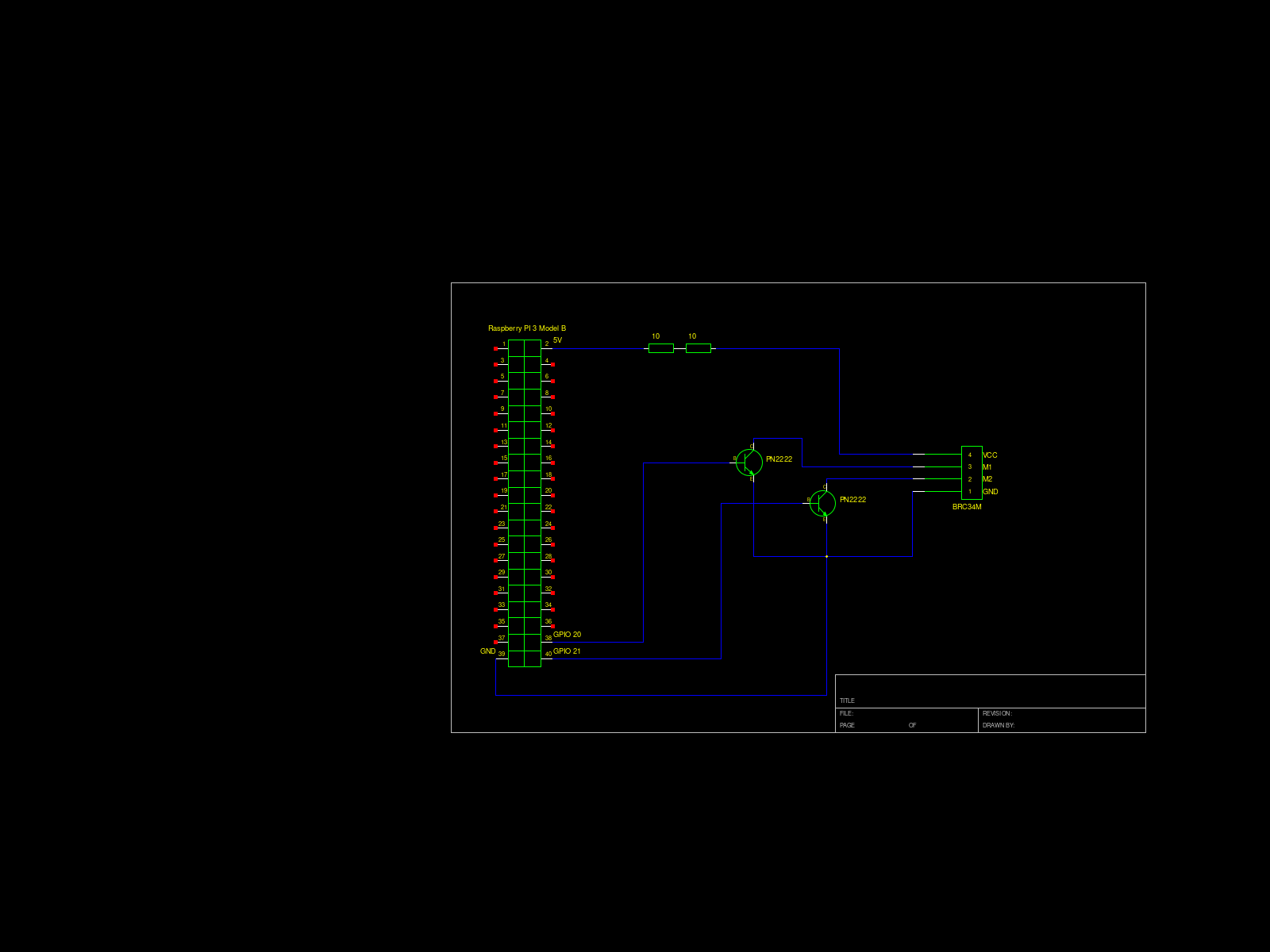

Hallo
Vorab: Ich habe keine nennenswerten Elektrotechnikkenntnisse. Deswegen
spreche ich ein wenig wie der Blinde von der Farbe.
Es geht um folgendes Gerät:
https://www.conrad.de/de/tonaufzeichnungsmodul-baustein-conrad-components-brc34m-aufnahmezeit-20-s-1430928.html
Meine Intention ist: Ich möchte eine einigermaßen gute Schleife
generieren. Dazu möchte ich das Raspi nutzen, um die Aufnahme
durchzuführen.
Die Aufnahme läuft, solange wie M1 (bzw. M2) mit GND kurzgeschlossen
werden (das passiert bei Druck auf die jeweiligen Taster des Geräts)
Das Modul braucht nur 4,5 V, < 25 mA (gem. Anleitung), Raspi generiert
wohl 5 V bei bis zu 1,5 A
(https://de.pinout.xyz/pinout/pin2_5v_stromversorgung)
Die 20 Ohm Widerstand wurden also in der Annahme berechnet, ich möchte
0,5 V "verlieren":
0,5 V / 0,025 A = 20 Ohm
Kann das überhaupt so funktionieren?
Und:

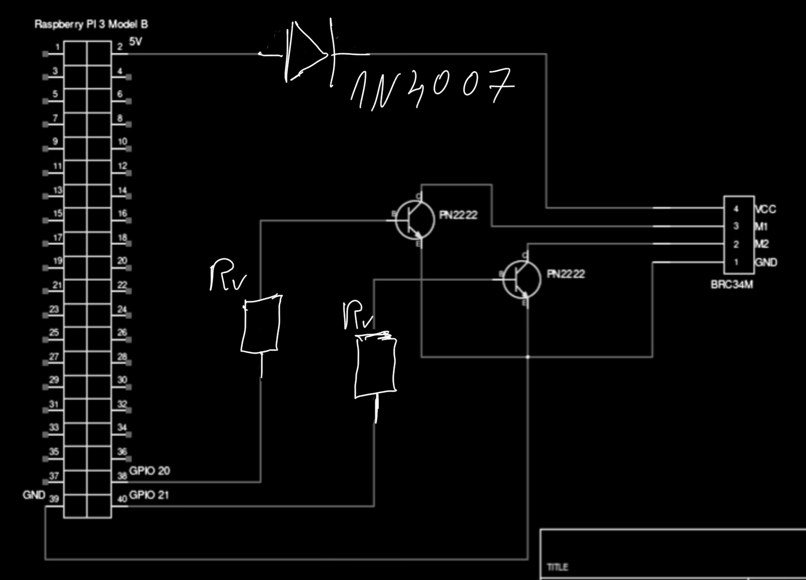

Würden die Transistoren als Schalter funktionieren? Oder müssten da noch
Widerstände o.ä. dazu?
Naiverweise ist hier die Idee: Wenn der GPIO Pin High ist, sollte der
Transistor von Kollektor nach Emitter schalten und M1 bzw. M2 wird mit
GND verbunden.
Nun sind meine Erfahrungen mit Elektrotechnik insb. mit Transistoren:
Irgendwo gibt es immer Seiteneffekte und irgendwo muss immer ein
Widerstand hin. Ich kann mir nicht vorstellen, dass es bei dieser
Trivialschaltung anders sein sollte.
Ich möchte allerdings auch nichts kaputt machen, deswegen frage ich hier
um Hilfe.

von Jörg R. (solar77)
Krypto schrieb:
> Warum die 5V reduzieren? Schau doch erstmal ob es vielleicht 5V
> aushält
Vielleicht reichen auch die 3,3 Volt vom Raspi..
Ich vermute das es auch mit 5 Volt funktioniert. 3 neue AA Zellen kommen
da nahe ran. Legt man Lithium Batterien ein ist die Spannung sogar
deutlich darüber.
Etwas geht auch noch am Transistor verloren => Uce.
Ansonsten einfach eine Standard-Diode in den Pluszweig, 1N4007 o.ä.
Bei den Transistoren fehlen die Basisvorwiderstände.

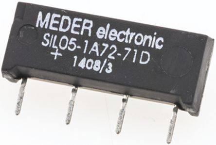

von Frank E. (Firma: Q3) (qualidat)
Nimm ein Reed-Relais mit einer Steuerspannung von 5V.
Das schließt ab ca. 3V und hält locker bis ca. 7 ... 8V dauerhaft aus.
Der erforderliche Strom von ca. 10mA kann von Raspi- u. Arduino-Pins
direkt geschaltet werden. Es gibt diese Relais auch mit integrierter
Freilaufdiode, um beim Abschalten die Selbstinduktions-Spannungsspitze
zu löschen ...

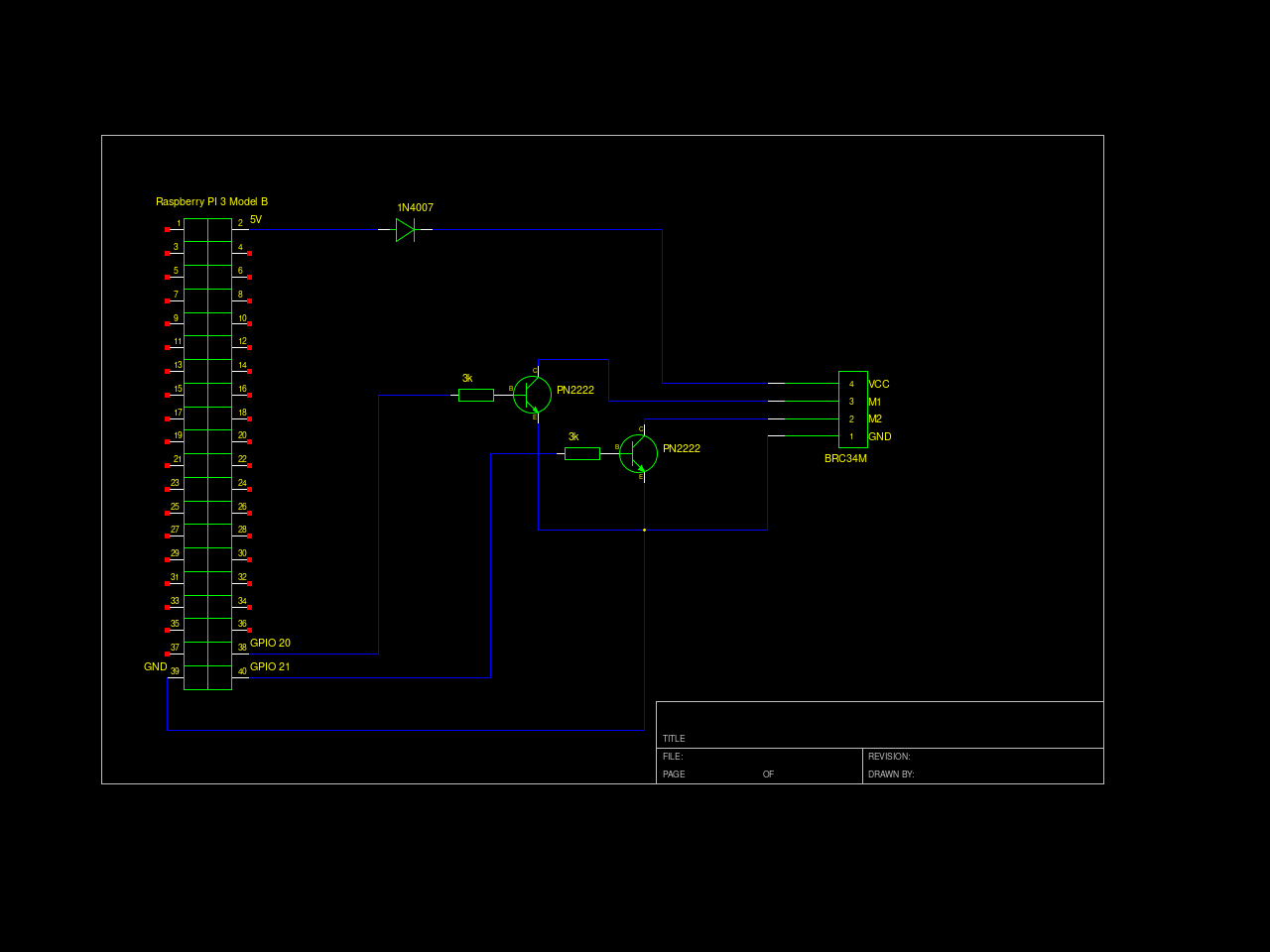

von Gest (Gast)
Danke für Eure zahlreichen Antworten.
Es leuchtet zwar ein, dass das Gerät nicht kaputt gehen sollte, wenn
drei Batterien ~5 V produzieren. Aber heißt das nicht auch, dass der
RasPi eine gewisse Toleranz bei der Spannungsversorgung hat und er dann
seinerseits ebenfalls mehr als seine nominelle Spannung liefern könnte,
die das Gerät kaputt machen könnten?
Per definitionem geht es um Aufnahmen <= 20 s - würde der Schaden durch
die verhältnismäßig geringe "Überspannung" sofort eintreten oder ein
schleichender Prozess?
Zur Diode:
Verständnis:
Die Diode wählt man, da der Strom zwischen 0 - 0,025 A variiert. Ein
Widerstand also für 0,025 A mit 20 Ohm, aber für bspw. 0,01 mit 50 Ohm
dimensioniert werden müsste? Die Diode würde konstant Spannung
"verlieren"?
Ich habe eine Diode 1N4007. Woher weiß ich denn, wie viel Spannung dabei
verloren geht? (wo geht die überhaupt hin? Abwärme?)
Das Datenblatt für die Diode ist hier:
https://www.google.com/url?sa=t&rct=j&q=&esrc=s&source=web&cd=2&cad=rja&uact=8&ved=0ahUKEwjFocTEsbDaAhWMe8AKHcyeBcAQFgg9MAE&url=https%3A%2F%2Fwww.diodes.com%2Fassets%2FDatasheets%2Fds28002.pdf&usg=AOvVaw0mgOEo_CdF9-jRD6quq7vm
Lese ich das aus Seite 2 Bild 2 heraus? 0,025 A -> ~0,7 V?
Zum Basiswiderstand:
Danke für die Info! Ich bin auf
https://www.mikrocontroller.net/articles/Basiswiderstand#Berechnung
gestoßen.
Das Datenblatt für den Transistor ist hier:
https://www.google.com/url?sa=t&rct=j&q=&esrc=s&source=web&cd=1&ved=0ahUKEwjzndbWtLDaAhXJY8AKHf6CCmsQFgguMAA&url=https%3A%2F%2Fwww.onsemi.com%2Fpub%2FCollateral%2FPN2222-D.PDF&usg=AOvVaw16BkkS8DQF-ng6zQlaheD-
Ic < 0,025 A
hFE: (der für min(Ic) [==0.1 mAdc] = 35 (Seite 2)
Seite 3 Bild 1 (Fig. 3) zeigt für 25 mA bei 25 °C ~= 225
Durch [2,10] teilen: [22,5, 112,5]
 -> 35 wird weiter verwendet?
Das würde auch zu den [20,50] passen.
Ib wäre also: <0,025/35 = <0,000714285714286
Ue: 3.3 V (GPIO High Spannung gem.
http://www.mosaic-industries.com/embedded-systems/microcontroller-projects/raspberry-pi/gpio-pin-electrical-specifications)
Rb=(Ue-0,7 V)/Ib
  = >3640 Ohm
(Für 10 mA wären das 9100 Ohm)
Ich würde also 3000 Ohm Widerstände einbauen?

Es sind ca. 0,7 Volt, es können auch 0,6V oder 0,8 Volt sein. Das hängt
von vielen Faktoren ab. Strom, Umgebungstemperatur, Exemplarstreuungen..
Genauere Infos => DB.
Aber, mach Dir keinen Kopf. Für deine Anwendung spielt es keine Rolle ob
da 0,1 Volt mehr oder weniger an der Diode abfallen.
Und ja, die 0,7 Volt werden in Wärme umgesetzt.
Die 1N4007 war auch nur stellvertretend, es gibt dutzende andere
Alternativen.
Der Raspi selbst läuft meines Wissens nach mit 3,3 Volt. Die 5 Volt
kommen vermutlich direkt aus dem Netzteil. Ggf. sitzt auch ein Regler
auf der Platine, dazu kann man ohne weitere Infos aber nichts sagen.
von HildeK (Gast)
Aus dem Datenblatt oder der allgemeinen Kenntnis über das Verhalten von
Dioden. Nimm die 1N400x und es ist gut!
Wie schon gesagt: die Batterie hat neu mehr als 1.5V; mindestens 1.6V.
Und wenn sie leerer wird, sinkt die Spannung auf deutlich geringere
Werte. Das Modul wird mit 4.8V auf jeden Fall klar kommen und sollte
idealerweise bis zu 3V funktionieren.
Die Spannung 'fällt ab' an der Diode. Genauso wie an einem Widerstand
wird Wärme erzeugt: ca. 0.7V * I. Nur dass hier weitgehend unabhängig
vom Strom durch die Diode der Spannungsabfall weitgehend konstant ist,
beim Widerstand jedoch proportional zum Strom.
Die Beschaltung der Transistoren wird so funktionieren, behaupte ich
mal, ohne den Strom der Steueranschlüsse zu kennen. Ob der
Basiswiderstand da 1k, 5k, 10k oder sogar noch mehr ist, dürfte die
Funktion nicht beeinträchtigen. Irgendwann ist er halt zu groß.
Sie müssen nur vorhanden sein und durch den Basisstrom die GPIOs nicht
überlasten.

Gest schrieb:
> Rb=(Ue-0,7 V)/Ib
>   = >3640 Ohm
kurz JA
