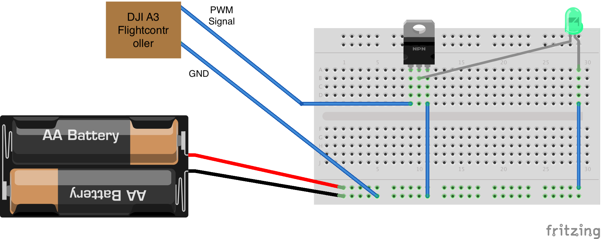

Vorab, ich bin relativ unerfahren mit Mikrocontrollern.
Ich möchte mit einem PWM Signal dass aus einem DJI A3 Flighcontroller
kommt einen Laser an-/ausschalten.
Wenn meine Recherche richtig war kann das mit einem MOSFET gemacht
werden.
Ich bekomme ein PWM Signal mit 400Hz  mit einer Spannung von ca 3v.
Das PWM Signal wird durch einen 2 Phasen Schalter auf einer
Fernbedienung für den Controller ausgelöst (Aus = 0V An=3v).
Der MOSFET ist ein IRF520N
Der Laser läuft mit 3v, 350 mA
Stromquelle sind externe 3v
Wenn ich die Spannung messe funktioniert der Schaltkreis perfekt und ich
kann  an der Stelle des Lasers 3v messen.
Wenn ich den Laser anschließe passiert aber leider nichts.
Woran kann das liegen?
Anbei mein Schaltplan
Für jegliche Hilfe bin ich sehr dankbar!
EDIT: sorry für die 3 Schaltpläne, ich weiß leider nicht wie man die 2
überflüssigen löscht
#5384582
@ Philipp Langenheim (plheljo)
Hmm.
>werden.
Gab's keinen größeren? Das ist ein 100V/10A Typ!
Dein Laser ist wohl eher ein Lasermodul. Warum soll das mit PWM
geschaltet werden? Ob das der Steuerelektronik gefällt? (Ist
warscheinlich sowieso keine drin, weil es ein SuperBilligChinamodul ist.
Weil dein MOSFET mit 3V am Gate nicht schaltet.
https://www.mikrocontroller.net/articles/FET#Gate-Source_Threshold_Voltage
Du brauchst einen passenden MOSFET; der mit 3V am Gate SICHER schaltet.
Z.B. ein SI2302DS, das ist aber ein SMD-Transistor. Wenn dir das zu
fummelig ist, nimm old School einen BC337 und 470 Ohm Basiswiderstand,
das geht auch und hat keine Probleme mit 3V Ansteuerung.
#5384585
Vom Grundprinzip sollte deine Schaltung schon funktionieren, aaaber:
Der ist absolut nicht für den Betrieb an 3,3V ausgelegt. Selbst für 5V
ist er nicht wirklich gut geeignet, auch wenn manche Leute meinen den
direkt an einem Arduino betreiben zu müssen. Deutlich besser wäre z.B.
IRF3708, wenn auch völlig überdimensioniert.
Das ist sicher ein Servo-Signal, also 1000-2000µs Pulsbreite. Das heißt
du kannst den Tastgrad nur zwischen 40% und 80% einstellen. Wenn dir das
reicht...
Das ist vielleicht eine Prinzip-Skizze aber definitiv kein Schaltplan.
Gast #5384590
Braucht der Laser keine Strombegrenzung?
Der MOSFET kann bei 3V nicht richtig durchschalten
Der MOSFET macht wegen der zu geringen Gatespannung von 3V PWM nicht
richtig auf. Mißt du die Spannung am Ausgang auch noch, wenn die Diode
angeschlossen ist? Die Last könnte die Spannung einbrechen lassen.
Eventuell ist der Laser kaputt, wenn der eine Strombegrenzung braucht!?
OP #5384594
Ich nehme den Laser komplett raus und Messe am Drain und am GND, da
funktioniert die Schaltung wie gesagt und ich bekomme meine 3v.
#5384597
Ich hoffe mal, daß du ein Lasermodul hast und keinen nackten Laser.
Dann finde erst mal heraus, ob das überhaupt mit 400Hz an und aus
geschaltet werden kann, denn viele enthalten eine Elektronik die viel
langsamer ist.
Da über deinem
in der frechen Hochglanzbröschüre ausser Werbemarketinggeschwätz NICHTS
über die PWM Ausgänge F1 bis F4 gesagt wird, werden aus denen nur 5V
Impulse kommen, oder sogar 3.3V.
Wenn das so ist, kannst du damit den IRF530 nicht schalten, du brauchst
einen LogicLevel MOSFET wie IRZL34 oder sogar einen bei 2.8V
spezifizierten MOSFET wie IRF3708.
Was man mit einem Laser an einem Kopter will, ausser groben Unsinn zu
machen, ist unklar. Wahrscheinlich hast du
https://www.heise.de/ct/ausgabe/2018-7-Feuervoegel-3989732.html gelesen
und träumst nun von Schwachsinn hoch 3.
