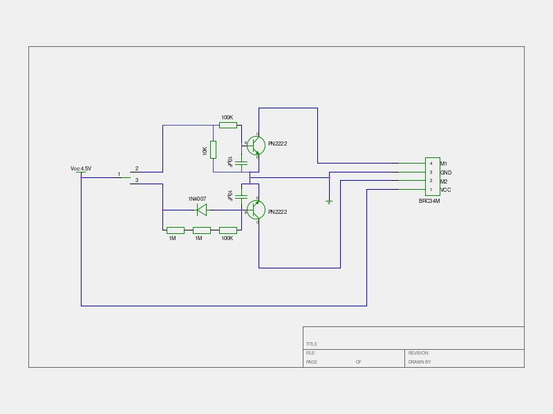

Ich möchte einen Schalter verwenden, der zwischen beiden Kanälen hin-
und herschaltet und diese dann in Dauerschleife laufen lässt.
Der Schalter verbindet also entweder M1 oder M2 mit GND.
Ich habe bereits eruiert, dass der Schalter zu schnell für das Modul
ist. Es fehlt offensichtlich einer Pause zwischen Stellung 1 und 2. Das
manifestiert sich darin, dass beim Umschalten der aktuelle Kanal solange
weitergespielt wird, bis das Gerät neugestartet wird.
Ohne nennenswerte Grundkenntnisse habe ich die obige Schaltung geplant.
Auf dem Breadboard funktioniert die auch einigermaßen. Allerdings weiß
ich nicht, ob etwas durch irgendwelche Seiteneffekte kaputt gehen
könnte.
Die Verzögerung kommt zustande, indem zuerst der Kondensator über die
recht hohen Widerstände geladen werden muss. Das Entladen geht über die
Diode wesentlich schneller, sodass beim Umschalten der eine Elko bereits
leer ist, während der andere noch läd. So kommt eine Phase ohne
Aktivierung zustande.
Die Dimensionierung von C und R habe ich einfach durch Ausprobieren
erledigt. Das ist bereits ausreichend dilettantisch.
10 µF Kondensatoren hatte ich gerade da, aber das Aufladen dauerte nicht
wesentlich länger als das Entladen, deswegen erhöhte ich die
Widerstände, solange bis es klappte :D
Der Rechner:
https://www.digikey.de/de/resources/conversion-calculators/conversion-calculator-time-constant
sagt allerdings, es wären 21 s - tatsächlich brauche ich < 3 s, bis
umgeschaltet ist (das ist auch ausreichend lang)
Woher kommt die Differenz zur durch den Rechner errechneten Dauer? Ist
diese ggf. die Zeit, bis der Kondensator vollständig geladen ist,
während er bereits bei geringerer Ladung den Transistor schaltet? Dazu
scheint die Differenz jedoch sehr hoch.
Was müsste man noch verändern, damit ich damit auf Dauer nichts kaputt
mache?

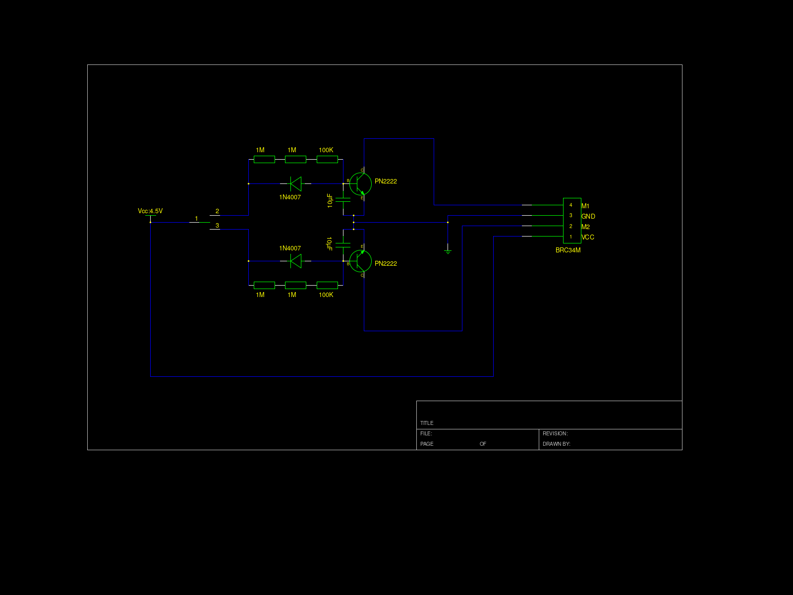

Gest schrieb:
> Das Entladen geht über die Diode wesentlich schneller,
Wohin soll die Diode denn entladen, wenn der Schalter offen ist? Sollte
da eher ein UMschalter sein, der zwischen Plus und Gnd wechselt?
Wie bekommt man eigentlich diese beschissen lesbaren Schaltbilder hin,
dunkelblau auf schwarzem Grund?
Manfred schrieb:
Ja, die Frage habe ich mir auch gestellt :D
Sie wird nichts entladen, weil der Anschluß offen ist, mit Deinem
Schalter "Aus".
> Ich habe gedacht, man könnte einfach
> http://www.elektronik-magazin.de/page/einschaltverzoegerung-7
> und
https://de.wikibooks.org/wiki/Digitale_Schaltungstechnik/_Einschaltverz%C3%B6gerung
> anwenden.
Was dort nicht ausdrücklich genannt wird, ist die Umgebung, die
Gesamtschaltung. Wenn dort eine Last parallel liegt, das Gerät selbst,
oder eine Glühlampe, führt die Diode die Entladung über diese.
> Da es funktionierte, habe ich mir keine Gedanken darüber gemacht.
Richtig, weil die BE-Strecke des Transistors die Spannung herunterzieht,
die Diode wäre auch bei richtiger Beschaltung wenig sinnvoll.

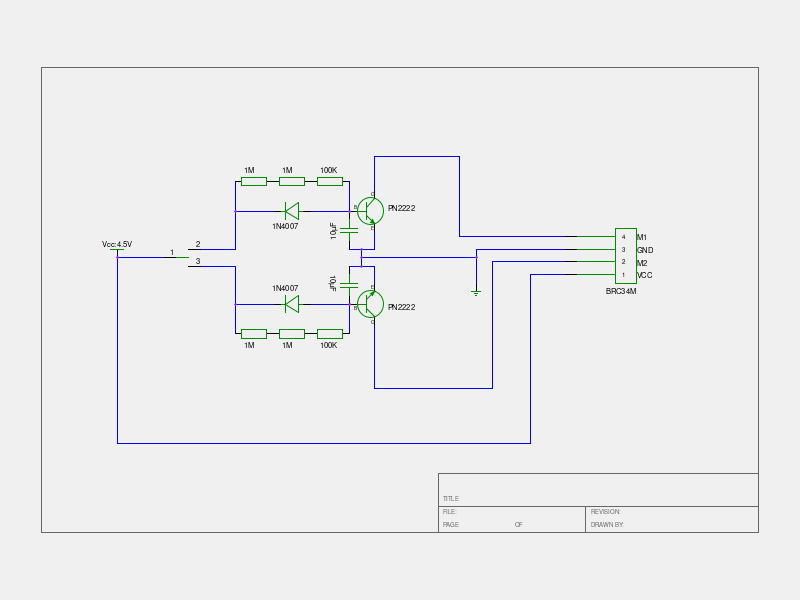

Manfred schrieb:
> die Funktion ist nun auch anders
Die Funktion ist jetzt wie vom TO gewünscht. Kurz vor dem Umschalten
sind beide Transistoren ausgeschaltet. Diese Pause scheint wohl
erforderlich zu sein:

Genau. Die Pause ist der gewünschte Effekt.
Wenn von 1 auf 2 geschaltet wird, muss eine Pause entstehen, in der kein
Strom fließt und beim Wechsel zurück ebenfalls. (also immer wenn der
Schalter bewegt wird)
Ich habe die Schaltung auf dem Breadboard nachgebaut, habe aber in
Ermangelung eines 1uf Kondensators, einen 10uf Kondensator genommen. Das
sollte ja maximal in der Dauer einen Unterschied machen oder?
Das Umschalten funktioniert auch hier erst wieder, wenn man das Gerät
neustartet. Es scheint also, als sei die Pause zu kurz?
Wie kommt hier die Verzögerung zustande? Der Kondensator wird ja nicht
über einen Widerstand geladen? Ich ging davon aus, daß das das
wesentliche an der Schaltung ist.
Meine Absicht war, den Schalter zu nutzen, um zwischen den zwei
Schaltkreisen zu switchen. Wenn er Gnd schaltet, geht dieser Effekt
verloren. Das wäre nicht so schlimm, aber soweit mein laienhaftes
Verständnis reicht, scheint die gezeichnete Schaltung der Anforderung
nicht zu genügen.
Meine Idee war, mit dem Schalter M1 oder M2 laufen zu lassen. Mit einem
weiteren Schalter das Modul an und aus zu machen. Der Kanalschalter
sollte allerdings funktionieren, ohne dass der Powerschalter verwendet
wird. Deswegen diese Schaltung.

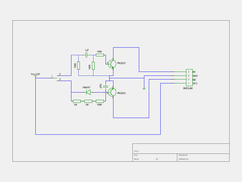

Ich habe auch hier nur den oberen Schaltungszweig umgemalt. Nach einer
kurzen Pause ist der Transistor allerdings dauerhaft durchgeschaltet. Es
müssen natürlich beide Zweige so gezeichnet werden wie der Obere, damit
die vom TO
gewünschten Pausenzeiten eingehalten werden.
Ist die Pause immer noch zu kurz, kann auch ein 100µF Kondensator
eingesetzt werden.
Danke sehr. So funktioniert das ganz gut.
Nun die Fragen dazu :D
Wozu dient der 10k Widerstand?
Über den 100k Widerstand wird der Kondensator aufgeladen, richtig?
Wie hast du die Werte ermittelt?
Die Schaltung funktioniert mit 1M Widerständen anstatt der 100k. Müsste
der 10k dann ebenfalls umdimensioniert werden?
Grosses Dankeschön für deine Hilfe ?
Damit sich der Kondensator wieder entladen kann.
Ja.
10µF x 100k = 1 Sekunde = 1 Tau
Tau muss nicht wie üblich mit 5 multipliziert werden, weil 1 Tau locker
ausreicht um den Kondensator auf 0,7 Volt (B-E Strecke)aufzuladen.
Gest schrieb:
> Müsste
Nein. Der kann und sollte so bleiben.
