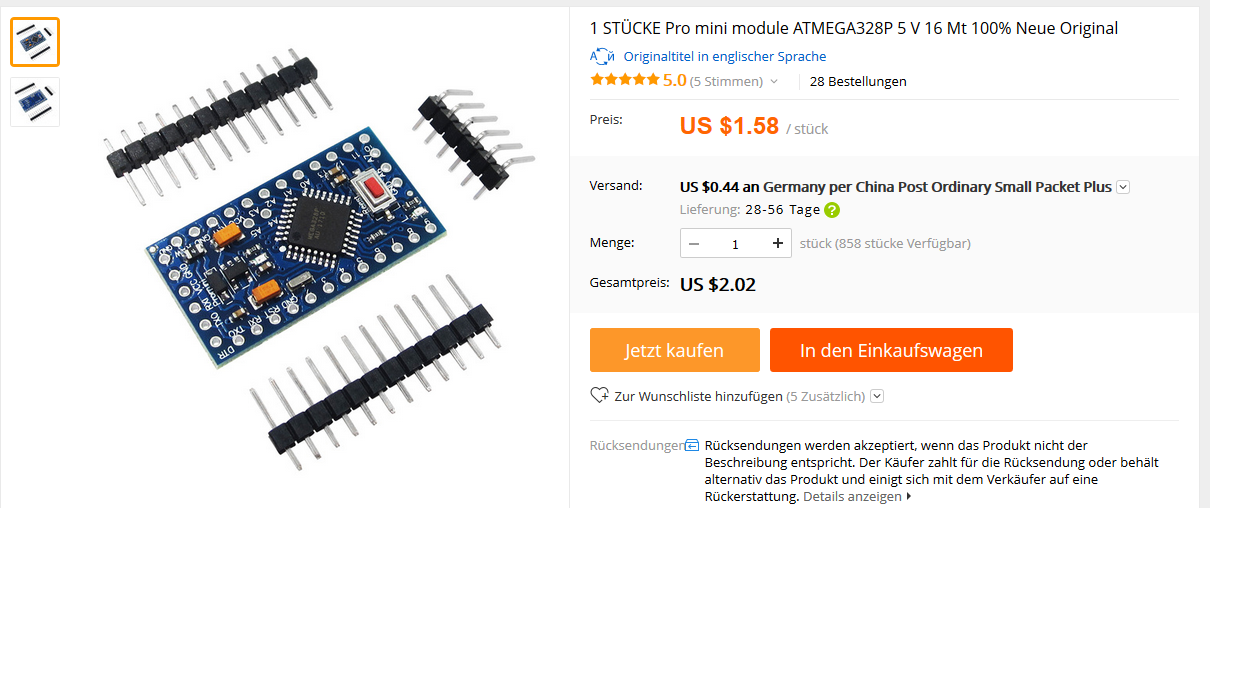

OP #5385793
Ist ein Fertigmodul.
Aber das reicht mir eigentlich schon als Antwort.
