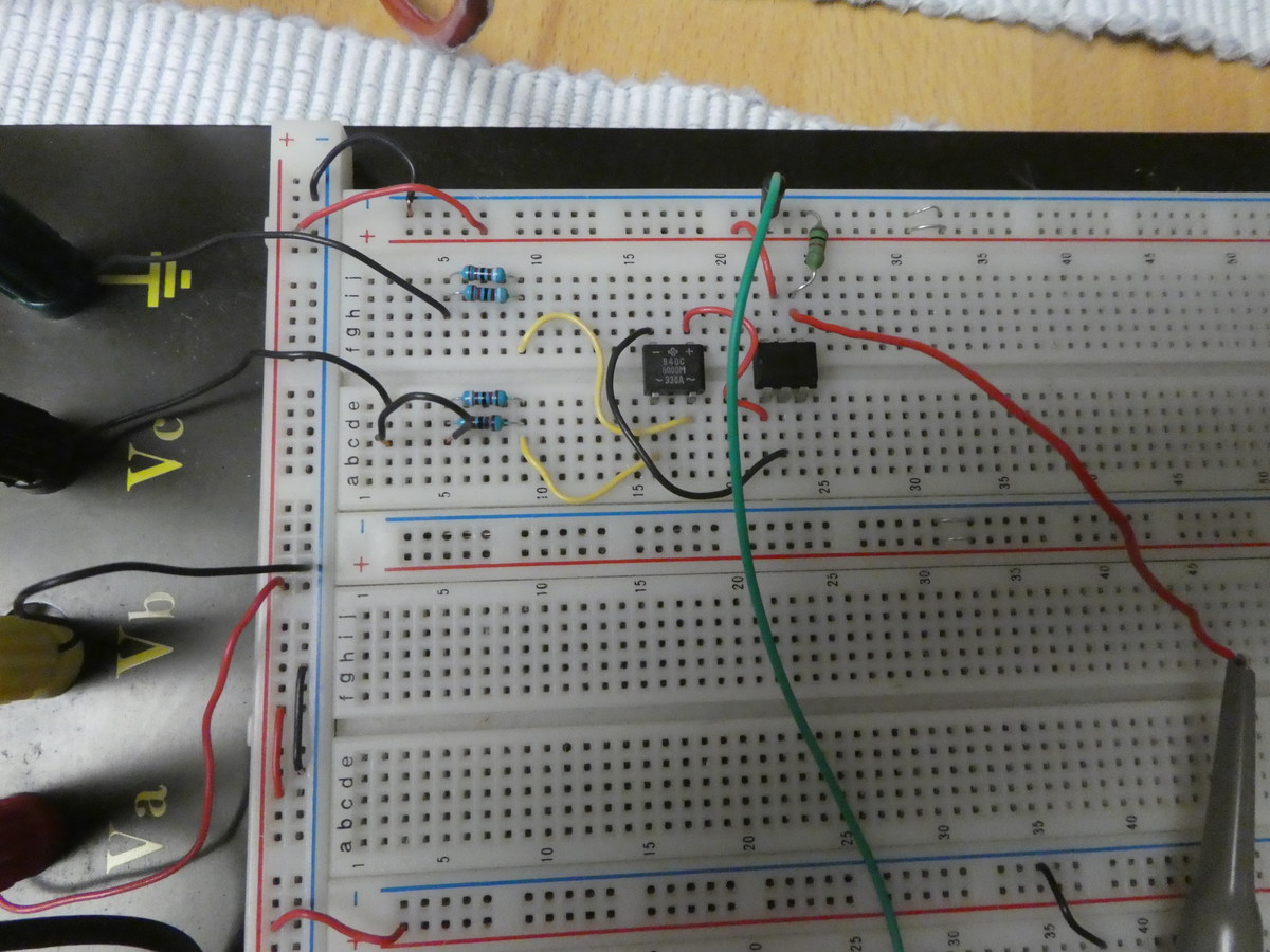

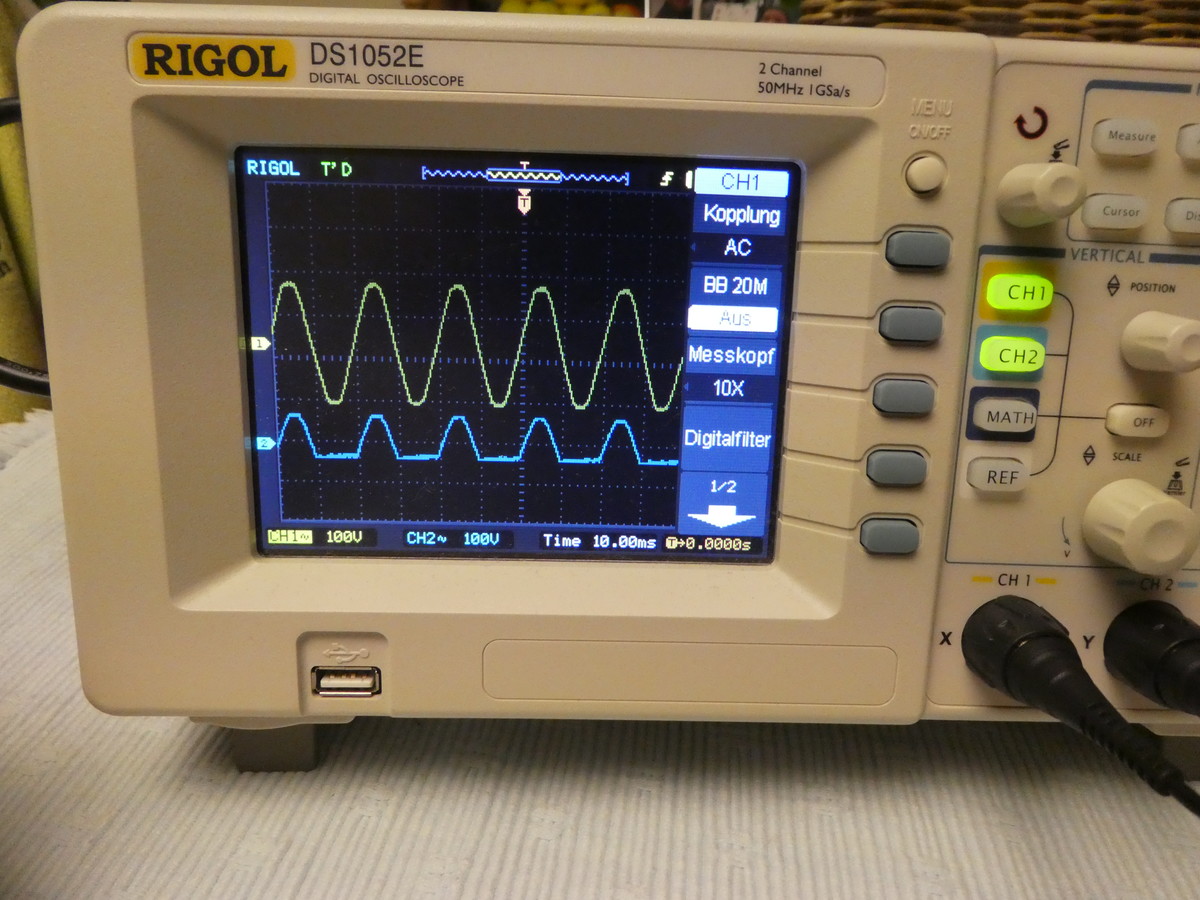

Bin jetzt mit jeweils zwei 44 kOhm Widerständen auf einen BD40C800DM Brückengleichrichter gegangen und hätte eigentlich einen anderen Signalverlauf erwartet, beide Halbwellen nach oben geklappt?
Hätt ich auch. Falsche Schaltung ? Ist ja hochgeheim.
Leider mit vier Dioden dasgleiche siehe Bild ?! Vmtl stehe ich gerade auf der Leitung. Das die Schaltung über einen Regeltrenntrafo und das Oszi über einen anderen Trenntrafo versorgt werden, dürfte doch keine Rolle spielen.

Bernhard F. schrieb: > Leider mit vier Dioden dasgleiche siehe Bild ?! Die einzelne gelbe Strippe steckt wohl falsch.

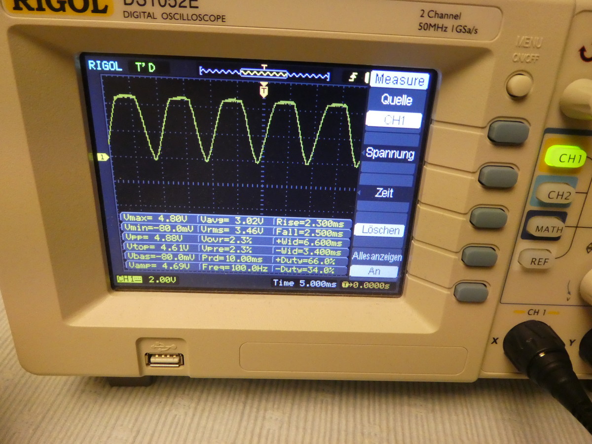

Am Optokoppler Ausgang habe ich jetzt die 100 Hz. Das Schaltung soll eine Phasenanschnittsteuerung mit Triac nach einem 'Youtube' Video werden. Die gelbe Strippe war vmtl eine optische Täuschung. https://www.youtube.com/watch?v=QYUcXIhxL1I&t=495s

Bernhard F. schrieb: > Leider mit vier Dioden dasgleiche siehe Bild ?! Offensichtlich falsch. Du klemmst den Optokoppler (grün gelb?) an dieselben Anschlüsse des Brückengleichrichters wie die Wechselspannung (weiss rot), und nutzt den Brückengleichrichterausgang gar nicht. Ich hoffe, vom linken Rand kommen über schwarz schwarz nicht schwarzmachende 230V~, ein Widerstand sieht schon nicht mehr so gut aus, auch sollten die Widerstände wohl besser in Reihe und nicht parallel. Bernhard F. schrieb: > Am Optokoppler Ausgang habe ich jetzt die 100 Hz. Kaum macht man's richtig, schon geht's, aber vorher meckern und jammern.
#5386271
Michael B. schrieb: > auch sollten die Widerstände wohl besser in Reihe und nicht parallel. Genau. Du kannst ruhig alle 4 Stück 47k Widerstände in Reihe schalten, dann werden sie auch nicht mehr so warm und die Gefahr von Spannungsüberschlägen am Widerstand verringert sich auch. Dann leuchtet die LED zwar nicht mehr so hell, aber das kannst Du dadurch ausgleichen, in dem Du den 1k Widerstand auf Deinem Steckbrett auf 10k oder wenigstens auf 4k7 vergrößerst (Emitterwiderstand vom Optokopplertransistor).

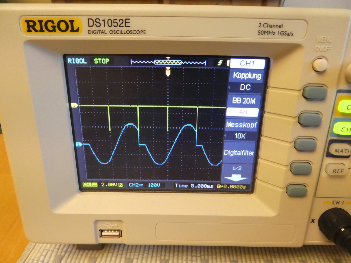

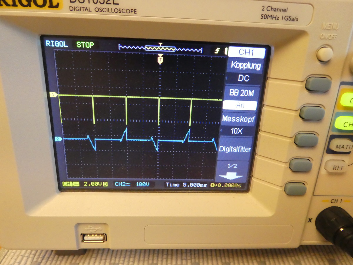

Denke nicht dass diese Schaltung z.B. Staubsauger eingesetzt wird, falls ja werde ich mich um VDR, Snubber und flinke Sicherung kümmern. Vorerst soll das nur eine Versuchsschaltung werden. Ich denke die Testschaltung sollte auch für die Arduino Software aus dem Playground fuktionieren. https://playground.arduino.cc/Main/ACPhaseControl Pin 2 Eingang (zero cross detect) Pin 9 Ausgang (Triac Gate) Am Ausgang 9 kann ich allerdings nichts messen. // AC Control V1.1 // // This Arduino sketch is for use with the heater // control circuit board which includes a zero // crossing detect function and an opto-isolated TRIAC. // // AC Phase control is accomplished using the internal // hardware timer1 in the Arduino // // Timing Sequence // * timer is set up but disabled // * zero crossing detected on pin 2 // * timer starts counting from zero // * comparator set to "delay to on" value // * counter reaches comparator value // * comparator ISR turns on TRIAC gate // * counter set to overflow - pulse width // * counter reaches overflow // * overflow ISR turns off TRIAC gate // * TRIAC stops conducting at next zero cross // The hardware timer runs at 16MHz. Using a // divide by 256 on the counter each count is // 16 microseconds. 1/2 wave of a 60Hz AC signal // is about 520 counts (8,333 microseconds). #include <avr/io.h> #include <avr/interrupt.h> #define DETECT 2 //zero cross detect #define GATE 9 //TRIAC gate #define PULSE 4 //trigger pulse width (counts) int i=483; void setup(){ // set up pins pinMode(DETECT, INPUT); //zero cross detect digitalWrite(DETECT, HIGH); //enable pull-up resistor pinMode(GATE, OUTPUT); //TRIAC gate control // set up Timer1 //(see ATMEGA 328 data sheet pg 134 for more details) OCR1A = 100; //initialize the comparator TIMSK1 = 0x03; //enable comparator A and overflow interrupts TCCR1A = 0x00; //timer control registers set for TCCR1B = 0x00; //normal operation, timer disabled // set up zero crossing interrupt attachInterrupt(0,zeroCrossingInterrupt, RISING); //IRQ0 is pin 2. Call zeroCrossingInterrupt //on rising signal } //Interrupt Service Routines void zeroCrossingInterrupt(){ //zero cross detect TCCR1B=0x04; //start timer with divide by 256 input TCNT1 = 0; //reset timer - count from zero } ISR(TIMER1_COMPA_vect){ //comparator match digitalWrite(GATE,HIGH); //set TRIAC gate to high TCNT1 = 65536-PULSE; //trigger pulse width } ISR(TIMER1_OVF_vect){ //timer1 overflow digitalWrite(GATE,LOW); //turn off TRIAC gate TCCR1B = 0x00; //disable timer stopd unintended triggers } void loop(){ // sample code to exercise the circuit i--; OCR1A = i; //set the compare register brightness desired. if (i<65){i=483;} delay(15); }
Bin ein Stück weiter aber noch nicht zufrieden. Bei kleinen Winkeln werden beide Halbwellen angeschnitten, bei grösseren nur die positive ? Ausserdem flackert die Glühlampe! 100 Hz, ich dachte das Auge sieht nur 14 Bilderpro Sekunde.
