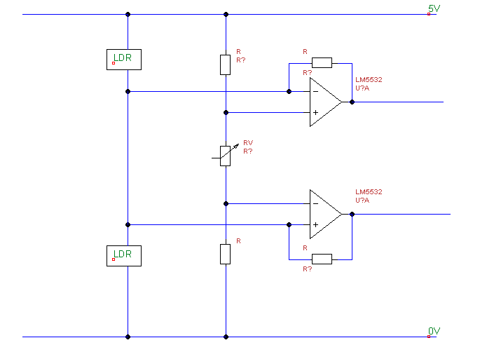

ich bin neu hier im Forum und benötige etwas hilfe in einem Projekt an
der Uni. Wir sollen eine Solaranlage planen und bauen, die automatisch
der Sonne folgt. ich bin für die Lokalisierung der Sonne zuständig.
die Vorgabe die ich habe ist, dass ich eine Regelung basierend auf OP
aufbauen muss.
Ich habe den gedanken 4 OPT101 zu benutzen, um eine Spannung geliefert
zu bekommen, die abhängig vom gelieferten Photostrom und somit von der
Listintensität auf die Photodiode ist. Um die Solaranlage automatisch
auszurichten, muss ich je 2 OPTs miteinander vergleichen (oben und unten
oder links und rechts).
Da ich nur mein Ausbildungswissen zu Reglern zur Verfügung habe, brauche
ich etwas Hilfe von euch.
Meine Idee ist es, für jede Ausrichtung einen 3 Punkt Regler mit
Hysterese zu benutzen. Für die Hysterse muss ich die OPs als
Schmitt-Trigger verschalten, soviel habe ich schon in Erfahrung
gebracht.
Nun zu meiner Frage, wie baue ich überhaupt einen 3 Punkt Regler aus OPs
auf und wie muss ich die einzelnen Wiederstände für die Hysterese etc.
berechnen?

von Michael B. (laberkopp)
Exotische Teile, Photodiode mit OpAmp mit fester Verstärkung.
Na, ob die mal passt ?
Ultraschnell reagierend, ob da das PV Panel hinterherkommt ?
> wie baue ich überhaupt einen 3 Punkt Regler aus OPs auf
Fensterkomparator
https://www.elektronik-kompendium.de/sites/slt/0411231.htm
> berechnen
Passend :-)
Dein Problem ist die gigantische Variantion der Sonne, von 100000 lux
bis 100 lux (darunter macht PV wohl kaum Sinn).
Die Schaltung muss unter allen Bedingungen funktionieren. Daher
verwendet man als Sonnenfolger normalerweise direkte Kompensation.
Steigt/sinkt hier die Helligkeit gleichmässig auf den LDR Sensoren, tut
sich an der Schaltung gar nichts.
  +---+---+---- +12V
 LDR  R   |
  |   R        (M)
 LDR  R   |
  +---+---+---- -12V
Und, wegen Trägheit, könnte eine PID Regelung besser sien als Dreipunkt.
Es bleibt aber klar: Die Sonne folgt der Uhrzeit, nicht der Helligkeit.

Mittlerweile bin ich auch weg von dem Gedanken, die OPTs zu verwenden
und werde LDRs benutzen. ich werde 4 benutzen, weil es eine horizontale
und eine achsiale Ausrichtung geben soll.
Meine aktuelle Idee ist es die Schaltung im Anhang zu benutzen, nur weiß
ich leider nicht ob das der richtige Ansatz ist. Die beiden OPV werden
als Schmitt-Trigger verschaltet um mit einer Hysterese zu
arbeiten.(Brauche ich für ein Fensterkomparator überhaupt
Schmitt-Trigger? Oder wird dabei die Differenz der beiden OPV als
Ausgabe genommen?) Nur habe ich wirklich keine Ahnung ob ich das so
verschalten kann/darf und wie ich die einzelnen Widerstände berechnen
soll.
Ihr merkt schon, ich weiß nicht besonders viel von OPVs. Aber ich
versuche mir gerade alles anzueignen mit etwas Hilfe.
Ich habe den Dozenten bereits um einen Termin gebeten, um einige Fragen
zu stellen und evtl. Hilfe oder Denkanstöße zu bekommen.
von Stefan F. (Gast)
Die Schaltung ist völlig falsch und sinnlos.
Zuerst musst du die offenen fragen klären, was die Ansteuerung der
Servos angeht. Dann würde ich Dir dazu raten, die Grundlagen zu
Operationsverstärkern zu lernen.
Diese hier im Rahmen dieser Diskussion zu vermitteln, wäre Sinnlos.
besorge Dir mal ein paar Bauteile zum Experimentieren.

von Alexander M. (periz)
tec2screen hat Analoge Eingänge, aber ich soll eine Analoge
Messschaltung basierend auf OPV basteln.
Was ist an dieser Schaltung falsch und sinnlos? ich bin hier im Forum um
Fragen zu stellen und evtl. Hilfe zu bekommen. Einfach in den Raum
werfen das meine Überlegungen falsch und sinnlos sind, ohne irgendeine
Äußerung wo der Fehler ist oder was ich mir vllt. anschauen sollte o.ä.
ist halt schon ziemlich doof :)
Die Mitkopplung auf den + Eingang des OPs.
Diese Schaltungsart und die daraus resultierenden Effekte sind so
garantiert nicht gewollt...
BTW: du solltest in einem Schaltplan jedem Bauteil einen eigenen Namen
geben. Dann kann ich schreiben: "der R3" ist falsch angeschlossen.
So, wie es jetzt ist muss ich da schreiben: "der Widerstand, der vom
Ausgang des unteren Operationsverstärkers zu dessen nichtinvertierenden
Eingang geht" ist falsch angeschlossen.
Du erkennst leicht: die erste Variante ist kompakter!
Der obere Operationsverstärker ist als Verstärker beschaltet. Der untere
ist als Schmitt-Trigger beschaltet. Beachte, zu welchem Eingang der
Rück-Koppelungs-Widerstand führt.
Wenn beide LDRs kräftig beleuchtet werden, fließt ein zu hoher Strom,
sie brennen dann durch.
Ohne zu wissen, was die Schaltung tun soll ist es relativ sinnlos, über
ihre Details zu diskutieren. Sammle die Anforderungen und melde dich
dann nochmal.

von Harlekin (Gast)
Es fehlt an der "Projektleitung". Diese ist unter anderem für die
Schnittstellendefinition zuständig.
*Wie sind die Schnittstellen definiert?*
Wird der 3-Punktregler komplett als Schaltung realisiert oder kann der
tec2screen Teilfunktionen übernehmen. Zum Beispiel lassen sich
Schaltschwellen und die Korrektur von Sensorabweichungen im tec2screen
einfacher anpassen. Somit würde ich keine Schmitt-Trigger verwenden. Die
grosse Dynamik der Helligkeit spricht für die Verwendung einer
Brückenschaltung. Bei dieser müssen Sensorabweichungen allerdings in der
Schaltung korrigiert werden. Im Anhang ein Prinzipbild einer
Brückenschaltung.
Bevor die Schaltung in Angriff genommen werden kann, sind die
Informationen zum Eingang und zum Ausgang notwendig.
Eingang:
minimale Helligkeit?
maximale Helligkeit?
sichtbares Licht oder Infrarot?
Ausgang:
Analog (Anzahl, Spannungsbereich, Lastwiderstand)?
Digital (Anzahl, Pegel, Eingangsstrom)?
