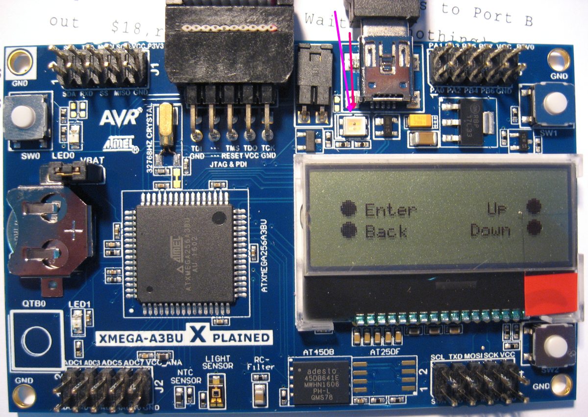

habe mir das Buch von Günter Spanner ( Praxiskurs
AVR-XMEGA-Mikrocontroller Mit C von Anfang an ) zugelegt, da für mich
als Hobbylöter nichts gegen die ATxmegas spricht ;-). Besitze ebenfalls
das darin beschriebene Evaluation Kit XMEGA-A3BU XPLANED.
Im Buch ist beschrieben ( Seite 49 ), dass nach dem Einstecken des
USB-Kabels über einen ( eingeschalteten ) PC die Grüne LED aufleuchten
sollte. Habe bereits das erste Board deswegen zurückgeschickt. Leider
jetzt wieder den gleichen Zustand. Das PortD5-Bit ( Pin31 ) des µC (
Power_LED ) ist auch auf low, was diesen Zustand hervorbringt.
Problem ist halt, das der Atmel-ICE nicht auf das Board zugreifen
kann, da die Target Voltage als *0,0V* angezeigt wird.
An J3 sind 4,87V ( Pin9 gegen 10 ) und an J1 3,30V ( Pin9 gegen 10 )
vorhanden. Das Menü im Display kann wunderbar bedient werden.
Was ist nun das Problem ?

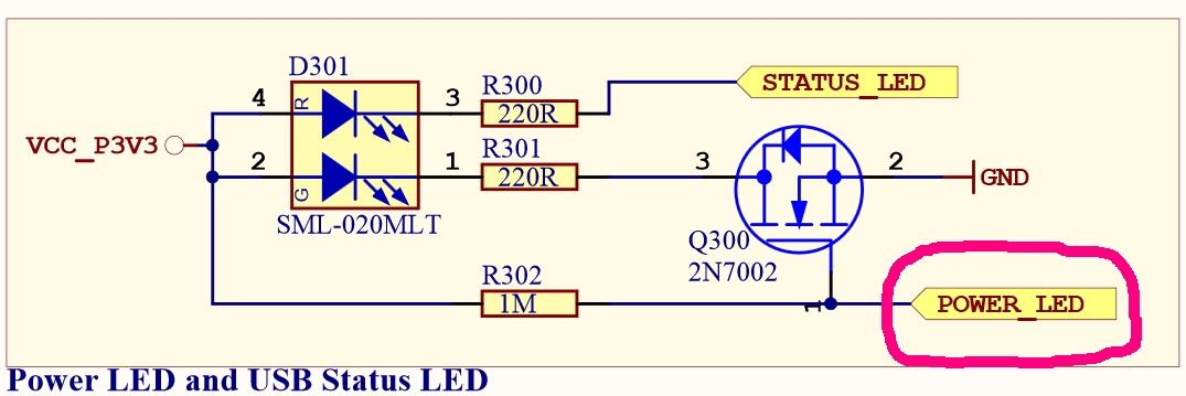

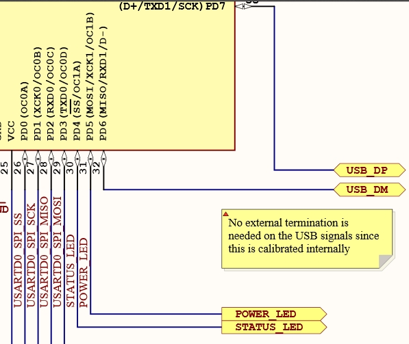

Laut Schaltplan werden beide LEDs durch I/O Pins vom Mikrocontroller
angesteuert. Wenn die nicht an gehen kann das durchaus am Programm (bzw.
an nicht vorhandenen Programm) liegen.

Also Pin31, wodurch die LED eingeschaltet werden würde liegt auf 0,6V im
200mV-Bereich des DMM. Der µC sieht perfekt verlötet aus, so das ich mir
die Masse von J3 Pin9 geholt habe. Die Vcc-Pins 15,25,35,45 und 53
weisen alle 3,30V auf.

Habe am JTAG/PDI Steckerposten J301 Pin6 über einen 4k7 mit Pin2
verbunden, also den Reset erzeugt und nun leuchtet tatsächlich die LED
in grün und das LCD-Backlight ging aus, aber Enter, Back usw. ist noch
zu lesen.
Ah, der 1MOhm Pullup am NMOS-FET läßt diesen durchschalten. Alles klar.

> Wieso meinst du das bei einem Reset die LED angehen würde ?
Weil der I/O Pin dann hochohmig ist (sofern der µC nicht defekt oder
Stromlos ist) und der 1M Ohm Pull-Up Widerstand den MOSFET vor der LED
eisnchaltet.
0,6V sind seltsam. Es müsste entweder annähernd 0V oder 3,3V sein. Es
sei denn, der µC steuert den Pin mit einem pulsierendem Signal an.

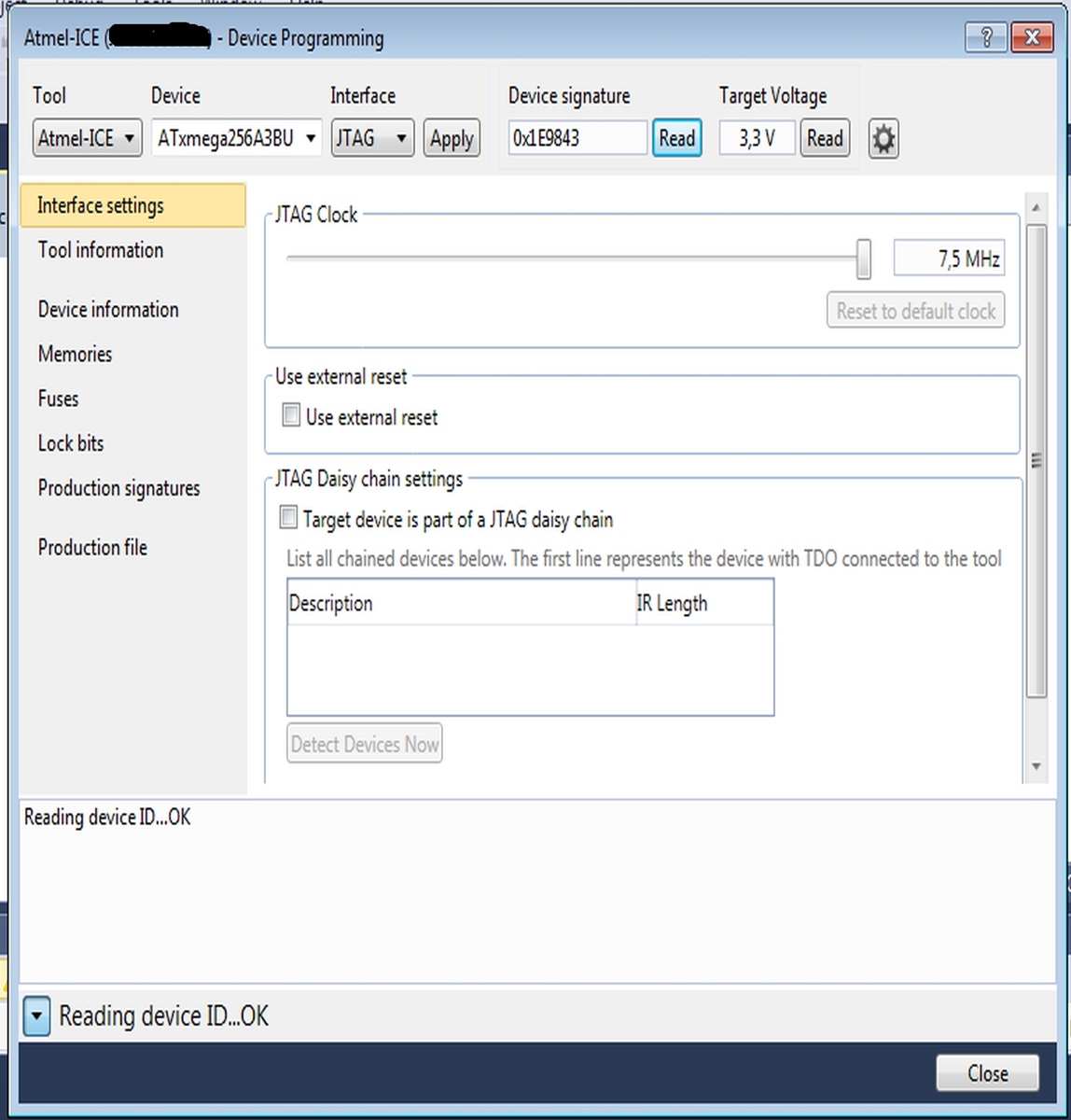

OP (Firma: Anscheinend Corner-Cases ;-)) #5388968
spess53 schrieb:
> Wie stellst 600mV im 200mV-Bereich des DMM fest?
Da hat mal wieder jemand genau aufgepasst ;-). Ich denke du weißt, das
es nur 0,6mV also annähernd 0V sind.
Stefanus F. schrieb:
> Wenn du das Kabel deines Programmieradapters entfernst,
> leuchtet die LED dann auch (wenigestens einmal kurz beim Einstecken des
> USB kabels)?

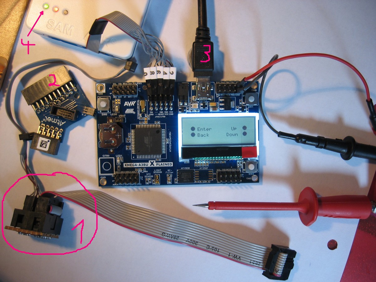

Hab den Fehler gefunden. Es war der 10 auf 6 auf 10pin Adapter ( 1 ).
Adapter ( 2 ) ging nicht, da der USB-Stecker ( 3 ) störte. Die grüne LED
des ATMEL-ICE ( 4 ) geht an, wenn die Versorgungsspannung der
Zielplatine in Ordung ist.
Wie man sieht ist die grüne LED auf dem Board trotzdem nicht an.
So was macht einen Anfänger natürlich ganz schon zu schaffen, wenn die
Beschreibung, was eigentlich passiert, fehlerhaft ist.
Danke an alle die hier mitgewirkt haben, diesmal war kein Troll dabei
Bernd_Stein

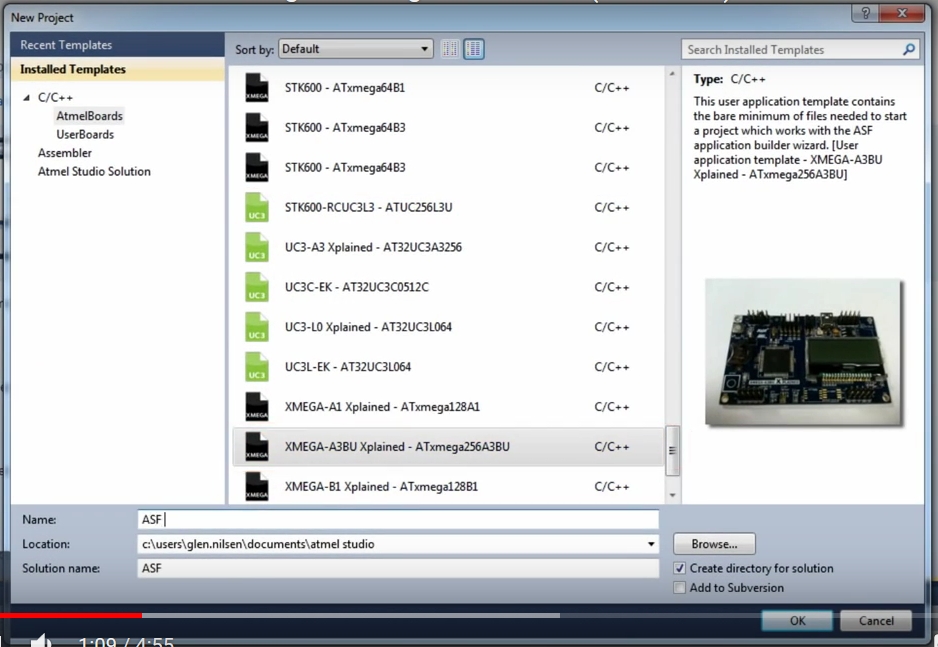

Ansonsten scheinst Du eine andere Version des Atmel Studio zu verwenden,
oder Du hast es anders installiert als der Autor, denn bei Dir gibt es
unter "Templates" keine "Atmelboards".
OP (Firma: Anscheinend Corner-Cases ;-)) #5390573
Ja, so ist es. Da das Buch ( wie meistens ) etwas älter ist ( 1.Auflage
2015 ) wird dort das ATMEL STUDIO 6.2 verwendet. Ich dachte nun, das man
in der Version 7.0.1645 bestimmt so etwas auch nachträglich einbinden
kann.

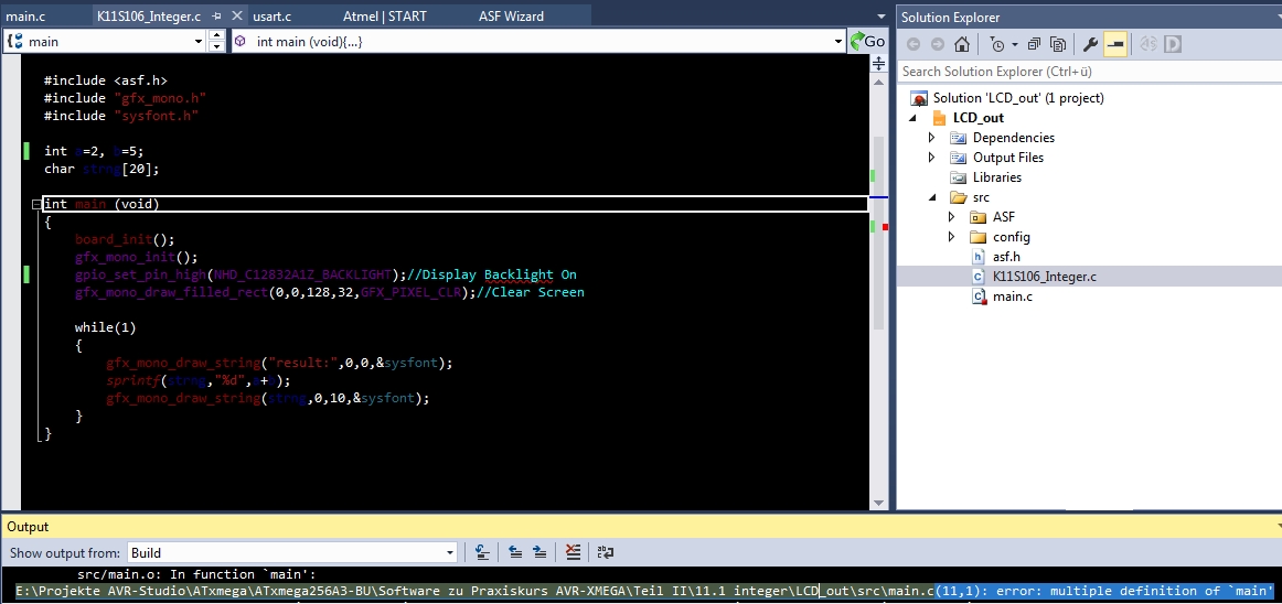

Habe nämlich das Programm auf Seite 106 ( Integer ) abgetippt, aber
kriege es nicht fehlerfrei Compiliert und dachte es liegt evtl. daran.
Wenn ich die vorgefertigte Datei benutze geht es.
Habe also die selbstgetippte Datei unter src mit eingefügt (
K11S106_Integer.C ) und mit der rechten Maustaste => Compile.
main.C ist die Orginale Datei.
Bernd_Stein

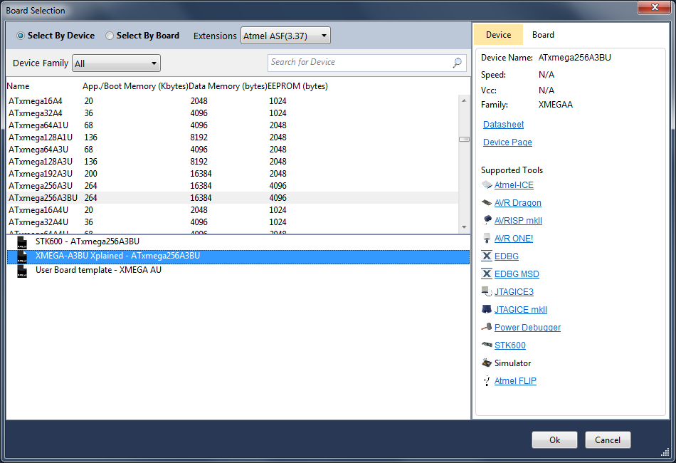

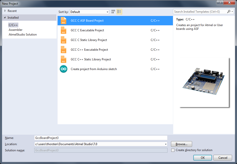

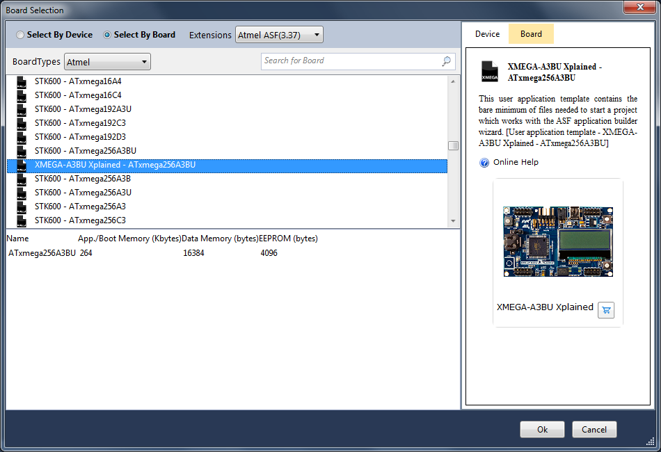

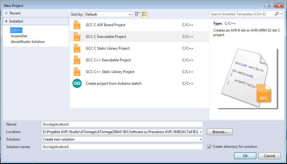

OP (Firma: Anscheinend Corner-Cases ;-)) #5390655
Thosch schrieb:
> Das im rechten Fenster ist ein ASF Board Projekt, links hast du ein C
> Executable Projekt gewählt. Das ist der falsche Startpunkt, wenn du
> Board Templates verwenden möchtest.
Oh, hat mir der Buchautor geschrieben ?
Scherz bei Seite.
Danke !!!
Also, File => New => Project. Dort GCC C ASF Board Projekt
doppelklicken.
Select By Board anwählen und XMEGA-A3BU Xplained-ATxmega256A3Bu

Sollte auch mit Studio 7 gehen, siehe angehängte Screenshots:
Im New Project Dialog (wie bereits oben erwähnt) "GCC C ASF Board
Project" wählen.
-> NICHT "GCC C Executable Project"
Dann kommt der Board Selection Dialog, hier kann man entweder nach
Controller-Typ (By Device) auswählen und bekommt dann unten die Boards
angezeigt, oder man wählt bereits oben nach Board-Typ aus (By Board)
kann dann noch entweder alle oder nur bestimmte Boards filtern lassen
(z.B. Atmel-Boards) und wählt dann aus der langen Liste sein Board.
Es gibt also alles, es ist in den Menüs nur ein klein wenig anders
gruppiert.
Wirklich schwierig fand ich das jetzt nicht zu finden.
Im ASF-Wizard kann man dann benötigte Driver, Components und Services
hinzufügen, das sind die Bestandteile des ASF.
Im Project-Tree kann man auch einfach Source-Dateien aus anderen Quellen
hinzufügen...
