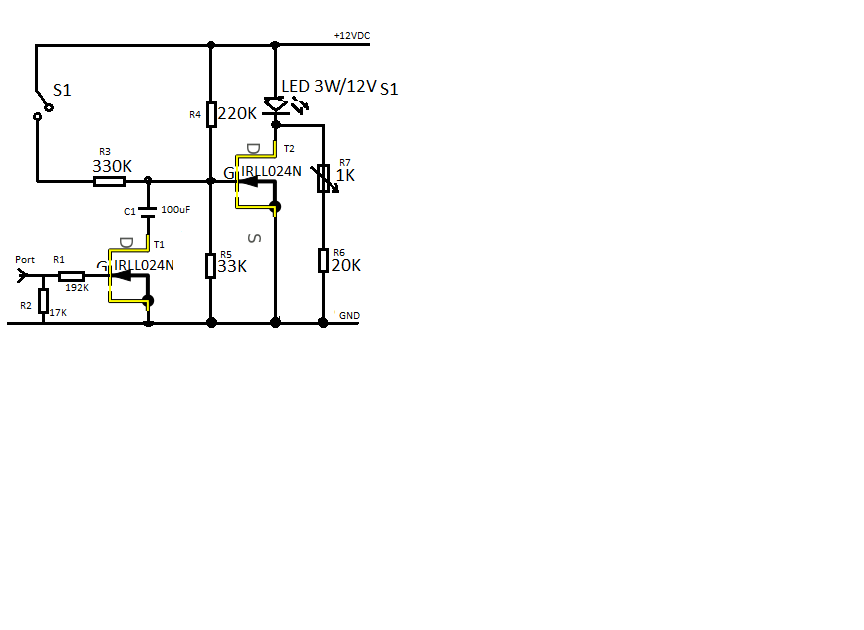

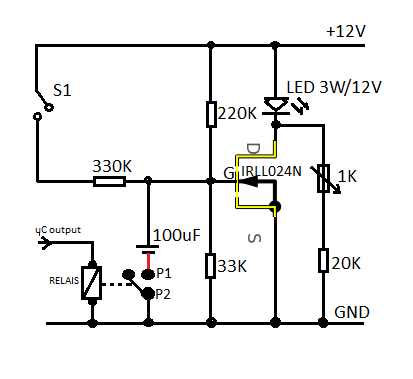

Hi!

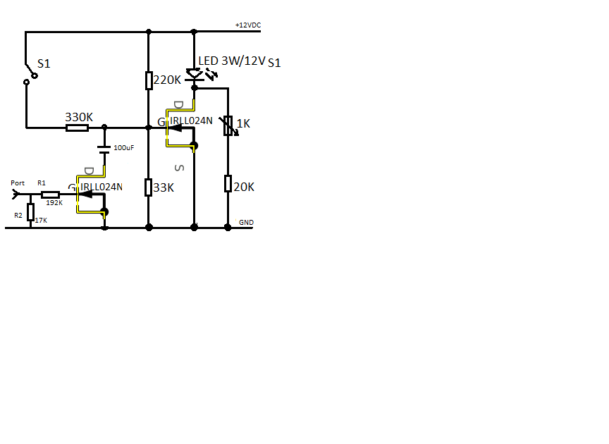

Der Schaltplan im Anhang ist ein LED-Treiber, der beim Schließen von S1
die 3W- LED langsam aufdimmen - und beim Öffnen von S1 langsam
runterdimmen läßt.
Über einen Ausgangsport meines uC und dem Relais läßt sich der
Dimmeffekt auch abschalten: Dann schaltet die LED abrupt ein- und aus.
Das Relais 5V/ 3A/125VDC wird 64 dieser Treiberschaltungen parallel
steuern.
Meine Frage/Bitte:
Der im Schaltplan rot markierte Draht hat (aus Platzgründen) nur 0,25²mm
Querschnitt. Kann mir jemand sagen/berechnen, wie hoch der Strom
zwischen P1 und P2 sein wird? Das Ergebnis wäre dann x 64 zu nehmen und
ich mache mir dann um den rot markierten Draht Sorgen...
Vielen Dank!
von Michael U. (amiga)
> steuern.
wie ist das gemeint? Hat das Relais 64 Kontakte? Du kannst ja die
Elkoanschlüsse nicht einfach so miteiander verbinden.
Oder sollen die auch alle gelichzeitig über einen S1 geschaltet werden?
irgendwie verstehe ich das noch nicht so ganz.

von HildeK (Gast)
Dem Draht wird nichts passieren, auch nicht wenn du das mal 1000 nimmst.
Rechne mal grob mit 100μA.
Ob die Schaltung an sich sinnvoll ist, bezweifle ich aber.

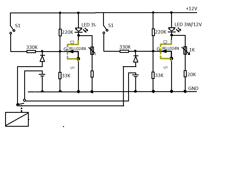

von Lars H. (haggen)
[Du kannst ja die Elkoanschlüsse nicht einfach so miteiander verbinden]
Das hatte ich aber eigentlich vor... "räusper,hüstl".
Moment, ich mache eine neue Zeichnung, wo das Relais zwei von 64
Schaltungen steuert...
So hatte ich mir das vorgestellt. Nicht gut?

Ah, danke! 100 uA...das beruhigt. Die Schaltung (ohne Relaisfunktion)
habe ich bereits aufgebaut. Funktioniert super! Mit dem Trimmer kann ich
die LED-Vorspannung regeln, um die LED sofort im regelbaren (sichtbaren)
Bereich hoochdimmen zu lassen.
Nur die Relais-Dimm-Abschaltung macht(e) mir noch Sorgen. Warum kann ich
nicht alle 64 Negativ-ELko-Anschlüsse miteinander verbinden?

Für die insgesamt 5mA reichen die 0.25mm^2 locker. Das würde sogar für
250mA reichen.

von HildeK (Gast)
Lars H. schrieb:
> Wie berchnen sich 5mA?
Die wurden grob überschlagen.
Ist S1 offen und der 100µF leer, dann liegen 12V * 33k/(220k+33k) =
1.56V am C an. Wird der Relaiskontakt geschlossen, dann fließen
1.56V/(220k|33k)=55µA durch den Kontakt - als Anfangsstrom.
[Spannungsteiler, Innenwiderstand]
Ist S1 geschlossen, dann sind in der Rechnung die 220k durch 220k|330k =
132k zu ersetzen. Da ergibt einen Anfangsstrom von 180µA.
Das Ganze *64, sind also 3.5mA bzw. 11.5mA.
Du kannst mit dem Draht statt 64 Schaltungen auch 1000 anschließen.
Selbst 10000 machen dem nichts aus, dieser Anfangsstrom nimmt ja sehr
schnell ab und ist dann Null solange S1 nicht wieder umgeschaltet wird.
Beim Relaiskontakt muss man dann aber schon mal prüfen, ob der das
aushält - bis 10000 macht aber der auch nicht schlapp.
Helmut S. schrieb:
> Das würde sogar für 250mA reichen.
Auch für 1A oder mehr - ist ja nur der Spitzenstrom für kurze Zeit.
Selbst ein Fädeldraht wird das aushalten :-).

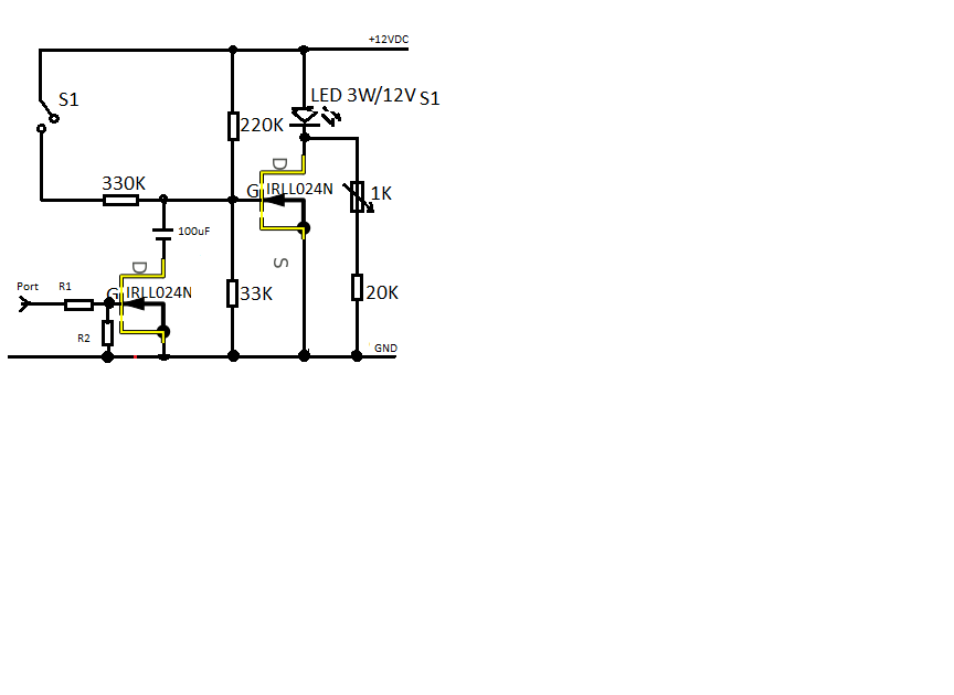

von HildeK (Gast)
Naja, durch das getrennte Schalten der S1-Schalter ändert sich ja nicht
an allen gleichzeitig das Gatepotential (die eine Seite des 100µF),
sondern nur an dem einen. Dann wirken die über die rote Leitung
verbundenen C schon. Ich vermute mal, dass dann trotzdem ein Dimm-Effekt
eintreten wird.
Besser funktionieren dürfte es, wenn du diese Minuspole des C mit je
einem kleinen MOSFET auf GND schaltest und deren Gates über den µC
ansteuerst.
> eintreten wird.
Ja, das vermute ich auch. Je nachdem wieviele der S1 von den 64 gerade
geschlossen sind, tritt wohl ein Dimmeffekt auf. Das wäre inakzeptabel.
Du meinst, mit den zusätzlichen FETs (wie in der Zeichnung)wäre das
Problem
erschlagen? >Das wären dann 3 * 64 zusätzliche Bauteile und Kosten :( .
Aber wenn es dann wenigstens funktioniert, soll es so sein.

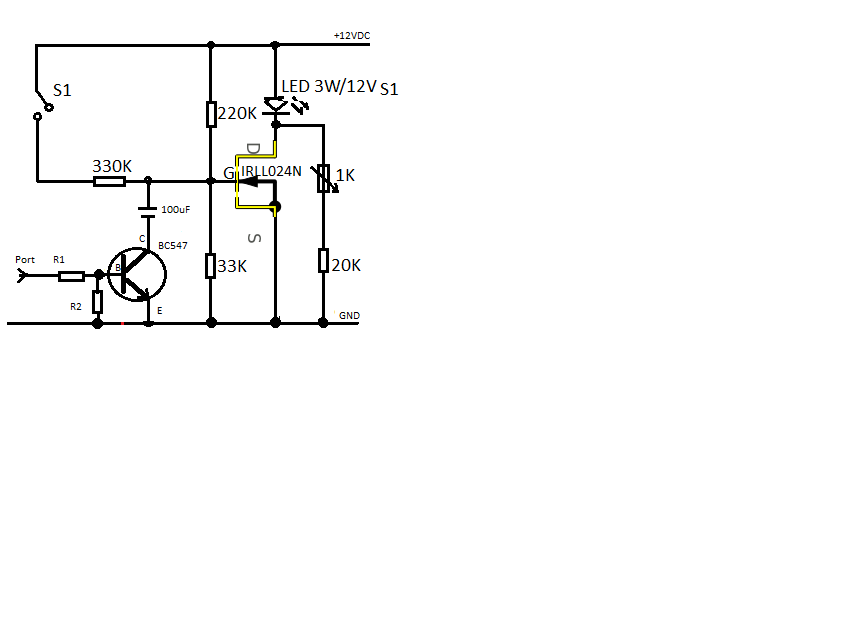

von HildeK (Gast)
> Problem erschlagen?
Ja. Die Anschlüsse der 100µ sind dann auf jeden Fall getrennt.
Du kannst auch noch kleinere FETs nehmen. Sie sollten halt bei der
Gatespannung die maximal 180µA schalten können.
Ja, leider.
Zu den Widerständen: Den R zw. Gate und Source brauchst du nur einmal
und dann direkt am Steuerpin ganz links für alle gemeinsam. 10k reichen
aus, der soll ja nur einen hochohmigen Ausgang (Resetzustand des µC)
abdecken.
Den Gatewiderstand würde ich mit mindestens 5k wählen, weil die
Parallschaltung aller 64 Gates dann doch zu einer erheblichen
kapazitiven Belastung für den µC führt.
Ich hab die Schaltung natürlich nicht ausprobiert, aber soviel zu meinen
Überlegungen ...

Sag mal..ginge es auch mit Dioden statt FETs wie in der Zeichnung?
Das wäre immerhin etwas einfacher.
von HildeK (Gast)
Nein, denn du musst ja die 100µF laden und entladen, d.h. der Strom muss
in beide Richtungen fließen können.

Ich hoffe mal, dass deine "LED" im Schaltplan nicht nur eine LED ist.
Sonst hast du an der Schaltung wenig Freude.
Welchen Sinn hat die Serienschaltung vom 1kΩ-Poti mit dem 20kΩ
Widerstand?

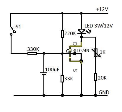

die LED ist eine 12V/3W G4 LED mit integriertem Gleichrichter und KSQ.
Die Schaltung funktioniert zuverlässig (siehe oben der YouTube-Link).
Diese LD hat einen sichtbaren Dimmbereich von 7,14 bis 9,8V. Ab 9,8V
fängt die KSQ an zu regeln und die Spannung wird schlagartig auf 12,08V
stabilisiert. Mit dem Trimmer kann ich die Vorspannung an der LED von
6,3 bis 7,8V einstellen. Den Trimmer stelle ich so ein, daß die LED
gerade so eben noch nicht sichtbar leuchtet. Das sind hier 7,14V.
Ich wollte bewußt eine analoge Lösung, weil die Alternative dann 64 x
PWM gewesen wäre. Das geht zwar alles mit Schieberegistern, aber dieser
LED Typ ist nun mal "Kundenvorgabe" und damit muss ich jetzt arbeiten.
Die Dimmschaltung an sich ist also nicht das Problem. Das ist alles im
Griff und praxiserprobt. Die Dimmfunktion per uC abschalten, so daß die
LED "hart" ein/ausschaltet ist hier die Aufgabenstellung.

Die Parallelschaltung mehrerer Elkos wird auch in die Hose gehen. Was
für Potentiale ergeben sich, wenn links S1 offen und rechts S1
geschlossen ist?

Manfred schrieb:
> geschlossen ist?
Wo siehst du ein Problem?
Die Variante mit den Dioden geht nicht, wurde diskutiert.
Bei der Variante mit den FET-Schaltern sind die Cs getrennt und liegen
nicht parallel und haben auch keine Verbindung zueinander.
Entweder sind alle auf der Masseseite abgetrennt (quasi offen) oder sie
liegen eben über den FET niederohmig auf GND. Ich sehe da keine
Wechselwirkungen, bei der ursprünglichen Variante mit dem Relais aber
schon.
Du darfst mich aber gerne eines Besseren belehren!
von Manfred (Gast)
Dass die Dioden keine Sinn ergeben, ist klar.
In der Schaltung
https://www.mikrocontroller.net/attachment/363017/LED_Steuerung_mit_Dimmeffekt.png
gehen sie alle auf eine gemeinsame Leitung, der das Relais den Fußpunkt
wegzieht - da befürchte ich undefinierte Umladungen, je nachdem, wie die
S1 bzw. wie viele derer geschlossen / offen sind.
In der letzten Schaltung
https://www.mikrocontroller.net/attachment/363060/LED_Steuerung_mit_Dimmeffekt3.png
sind die Elkos dauerhaft an GND, da sehe ich kein Problem.
Was mich noch umtreibt, ob es eine sinnvolle Kennlinie geben wird,
überhaupt der gewünschte Effekt eintritt.

von HildeK (Gast)
@Manfred:
Der (von mir und auch vom TO) akzeptierte Stand ist der hier, aus den

@HildeK:
habe den zweiten IRLL024N wie im Bild (Anhang) verbaut.
R1= 4K7
R2= 17k
Ein "high" an Port bewirkt, daß die LED leuchtet, unabhängig davon, ob
S1 offen oder geschlossen ist
Ein "low" an Port bewirkt: LED leuchtet schlagartig voll, sobald S1
geschlossen ist. Bei offenem S1 bleibt LED komplett dunkel.
Habe den IRLL024NB duch einen BC547C (N-Kanal transistor) getauscht.
Jetzt ist der gewünschte Effekt da! Ein "High" (+5VC) an Port bewirkt
bei geschlossenem S1, daß die LED aufdimmt und bei offenem S1
runterdimmt.
Bei Port = low  (Transistor gesperrt) gibt es ein schlagartiges
Ein/Ausschalten bei S1-Wechsel.
Warum das so ist, kann ich mir nicht erklären. Es sollte mit dem FET
und NICHT mit dem BC547C funktionieren und nicht umgekehrt. "Bipolar"
hätte eigentlich Trumpf sein müssen. Ist es aber nicht- im Gegenteil.
Nachtrag:
Ich kann übrigens beim BC547C Emitter und Collector vertauschen. Geht
trotzdem.
Ob bei der Transistor -Lösung auch zwei- oder gar 64 Schaltungen der
Dimmeffekt sbschaltbar ist, kann ich momentan nicht testen, weil ich nur
eine einzige dieser LEDs habe. Ich vermute NEIN! Wie HildeK schon
einwarf: Die Cs der 64 Schaltungen wären wohl nicht entkoppelt.
von HildeK (Gast)
> R1= 4K7
> R2= 17k
Mach den R2 links von R1 hin, direkt an den Port, aber dann nur einen
für alle FETs oder Transistoren. Der ist nur dazu da, um im Resetfall
des μC einen definierten Level zu haben.
Den Rest deines Posts kann ich mir gerade nicht erklären ... Kein
Schaltungsfehler drin? Das sollte auch mit dem FET ideal gehen.
Mit einem bipolaren Transistor wird es auch gehen, er muss ja, wie der
Relaiskontakt nur max. 180μA können und damit reichen als Basisstrom
locker 10μA.
4.3V und 10μA heißt dann: R1 = 430k (oder 390k für E12) und für alle
zusammen muss der Port 64*10μA liefern.  Geht also.
Es muss mit beiden gehen.
ja ok. mach ich mal eben. Melde mich gleich wieder
Aufbau wie im Anhang:
gleiches Ergbnis. sobald S1 geschlossen ist, leuchtet die LED sofort
volles Rohr. Habe sogar einen "frischen" IRLL024N aus der Verpackung
genommen.
Kein Schaltungsfehler. Wenn ich Drain und Source vertausche, also drain
mit GND, sperrt der FET komplett. Dann habe ich nur noch das "harte"
Ein/Ausschalten bei S1 Wechsel.
Ich bin jetzt auch etwa ratlos...
aber lieber eine funktionierende Lösung, die ich nicht verstehe- als
umgekehrt ;)
> volles Rohr.
Unsinn. Ich meinte: Sobald ich am Port 5 oder 12V anlege, leuchtet die
LED sofort volles Rohr- egal wie die Schalterstellung S1 ist.
So, jetzt ists richtig formuliert
von HildeK (Gast)
"Kein Schaltungsfehler" Sorry, das bezweifle ich trotzdem. Gerade wegen
des zweite Satzes:
Wenn du S und D vertauscht, muss die LED immer leuchten, volles Rohr!
Im FET ist parallel zu D und S eine Diode, die bei Vertauschen in
Durchlassrichtung liegt. Da gibt es dann auch kein Schalten mehr (naja,
noch zwischen 12V oder 11.3V an der LED) und schon gar kein AUS.
Zum Prüfen: Rückbau auf die Relais-Variante (C angeschlossen oder
nicht). Mit nur einer Stufe sollte das ja äquivalent sein.
Ich hab mal ein wenig simuliert.
Das Ganze ist sehr abhängig von den FET-Parametern, speziell von der
Gate-Schwellspannung. Kann sein, dass du für jede Stufe den 33k anpassen
musst. Wie schon vor langen empfohlen: sieh einen kleine Widerstand
(3.3R, 4.7R, 6.8R) in der Sourceleitung des LED-Transistors vor.
Übrigens: benenne mal alle deine Teile im Schaltbild. Wäre einfacher zum
Bezug nehmen.
Ich befürchte, daß Du Recht hast. Für mich klingen Deine Erklärungen
absolut schlüssig und dennoch habe ich das Ergebnis vorliegen.
Habe ich eben gemacht. Geht wieder wie im Video. Eigentlich kann man ja
auch nicht soo viel verkehrt machen. Ich habe die Leitung zwischen Elko
Minuspol und Minuspol (GND) unterbrochen und den FET zwischengeklemmt.
Die Anschlüsse des FETs kenne ich in- und auswendig (schon 100x
verbaut). Jetzt kann man noch mit dem Gate Widerstand spielen-
zugegeben: 17K waren anfangs etwas wenig, aber 192K sollten doch passen.
Ist ja auch keine Präzisionsaufgabe.
Der FET soll ja nur entweder ganz schliessen oder ganz öffnen.
Bauteilbenennung im Anhang
ach ja: Die Schaltung im Anhang mit em BC547C funktioniert ja
einwandfrei.
Ich kann momentan nicht die Kaskadierung testen, aber wie siehst Du das?
Würden sich die 64 Schaltungen, mit dem BC547C bestückt, gegenseitig
beeinflussen?
von HildeK (Gast)
> beeinflussen?
IMHO nicht.
Wenn du mit dem FET bei T1 nicht klar kommst, dann nimm ruhig den BC547.
Testen könntest du mehrere Stufen auch mit einem Dummywiderstand statt
LED.
Die Simulation mit einem FET lief unauffällig. Es wundert mich trotzdem
noch immer. Zumal der NPN ja hier beim Entladen des C invers betrieben
wird - das geht mit einem FET besser.
> noch immer
mich auch.
> LED.
Ich teste das mal am Donnerstag und gebe Info. Vielen Dank erstmal!
