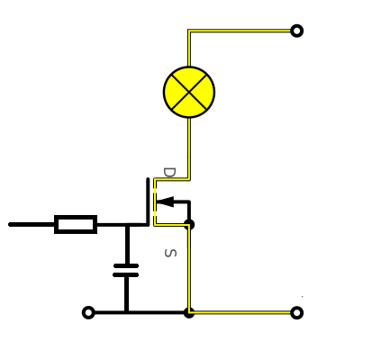

von U. M. (oeletronika)
> Lars H. schrieb:
> ich habe noch keine LED Lampen gefunden, die ohne pwm/ dimmbarer Treiber
> oder ohne Dahli dimmbar sind. Ansonsten gern den Link schicken.
> Sonst hätte ich die Lösung auf jeden Fall  preferiert.
eine einfache Dimmung kann man sehr leicht analog mit einem FET und
einem RC-Glied machen (benötigt also 3 BE).
Gruß Öletronika

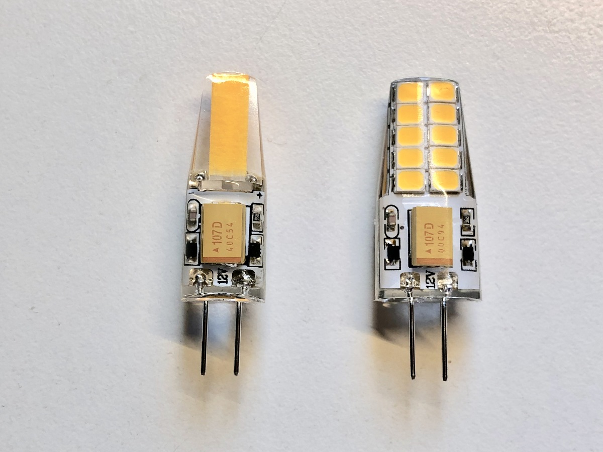

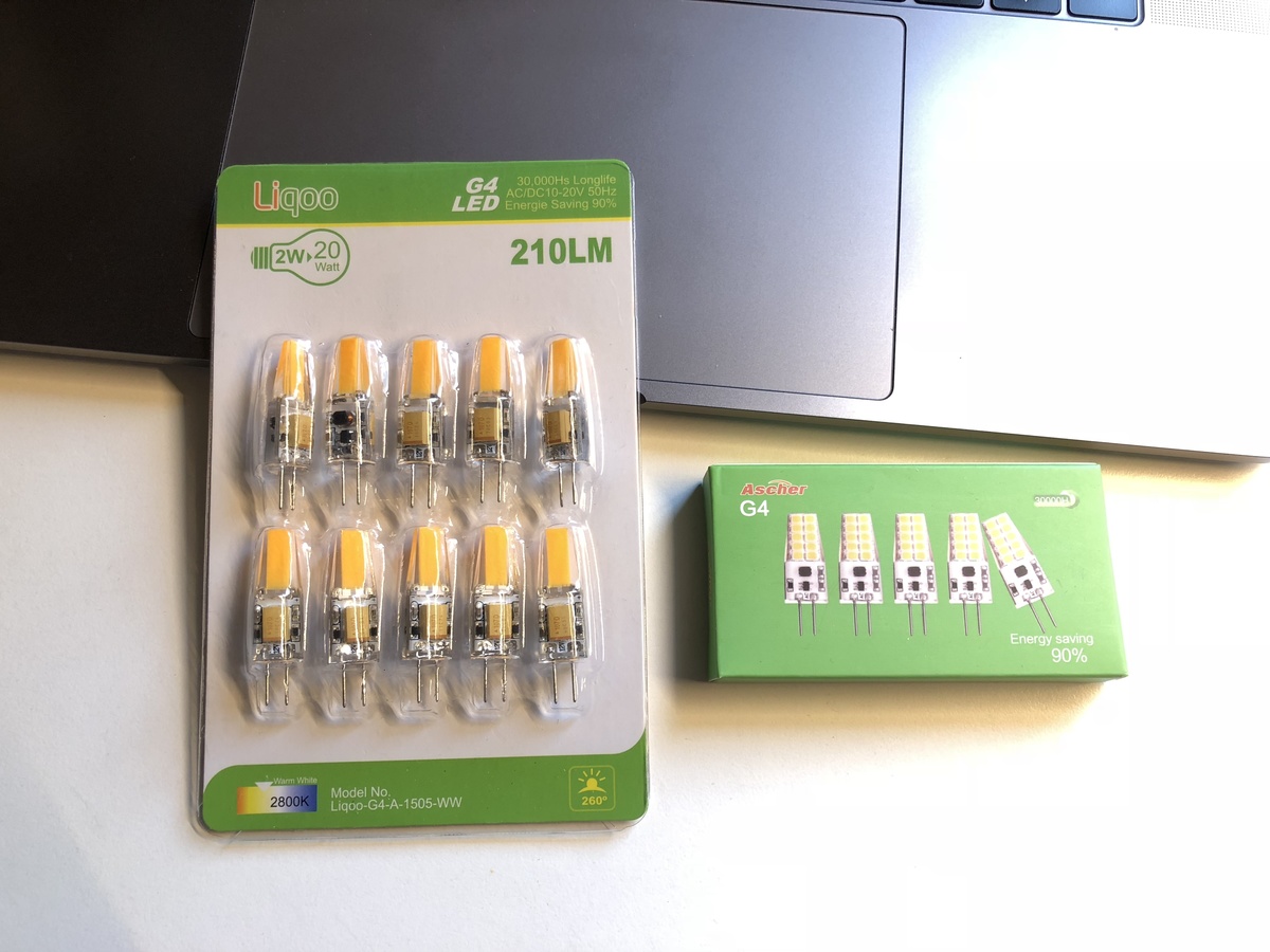

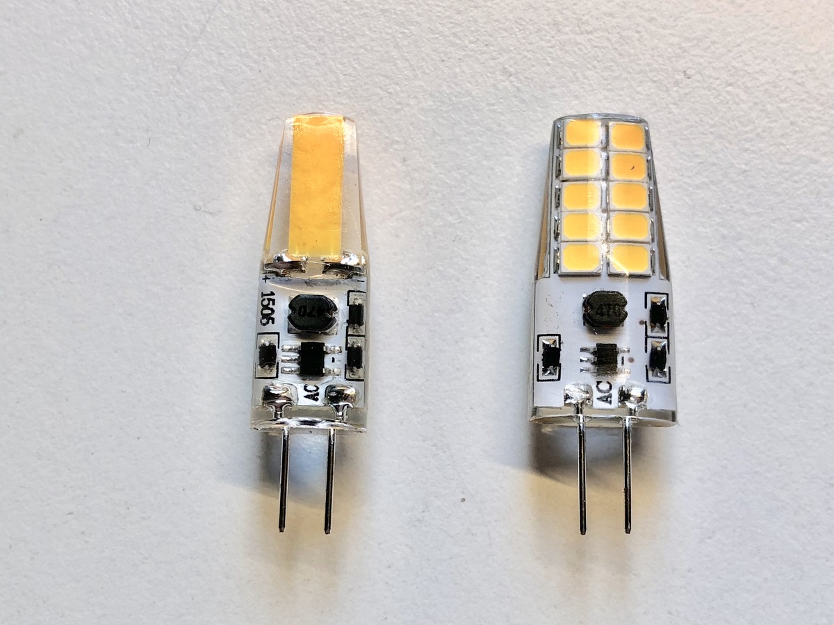

von Lars H. (haggen)
Kleiner Nachtrag:
Folgende Hardware ist gegeben:
In den 64 Laternen ist je eine E14 Fassung verbaut. Eine 3 x 1,5mm²
Leitung mit Schuko-Stecker führt nach außen. Es war wohl ursprünglich
für 230V Leuchtmittel gedacht. Aktuell ist aber alles auf 12V LED
dimmbar umgerüstet.
Das heißt konkret:
Leuchtmittel:
https://www.ebay.de/itm/10x-8x-G4-LED-COB-Dimmbar-3W-5W-Energiespar-Lampe-Birne-360-Warmweis-AC-DC-12V/323005242513?hash=item4b349cdc91:m:mxmUcBcpOwB5Iy4tcS6ADlA

Schukostecker sind ab. Die 64 Laternen werden von 2 Schaltnetzteilen
(12V/3A)versorgt. Aktuell also keine Konstantstromquellen/ keine LED
Treiber. Alles primitiv: Ein 12V Netzteil an 32 12V LED- Glühlampen.
Habe ihm gesagt, daß er so nicht lange Freude an seinen Leuchtmitteln
haben wird. Es leuchtet aber und nichts wird warm und deshalb ist es
(für ihn) gut.
Für mich stellt sich sowieso die Frage, ob es nicht besser wäre, aus den
vorhandenen Leuchtmitteln die Vorschaltelektronik herauszurupfen, damit
man mit PWM - oder sogar noch einfacher mit FET und RC- Gliedern
vernünftige Ergebnisse erzielt...

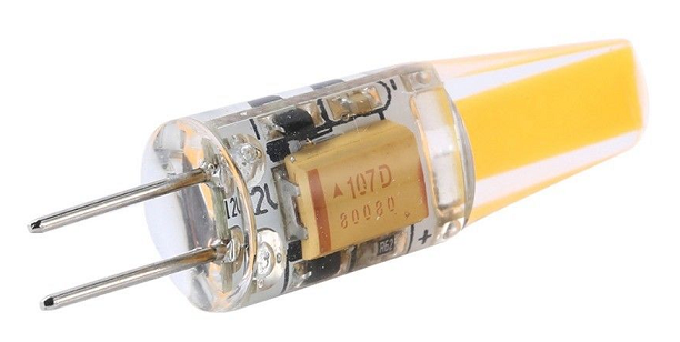

Ich würde sagen, dann sind diese Leuchtmittel die Herausforderung, die
kann man mit PWM höchstwahrscheinlich bis ziemlich sicher nicht dimmen,
zumindest nicht in einer Frequenz über 50 Hz.
Die haben ja einen Kondensator mit drin, damit sie eben nicht flimmern.
Was ich analog mal bei MR16 LED Spots festgestellt habe, dass man sie
mit niedriger Spannung dimmen kann, auch wenn sie nicht als dimmbar
ausgewiesen sind. Es fährt dann wohl einfach die interne
Konstantstromquelle runter.
Das „dimmbar“ bei diesen Spots bezieht sich eher aus das konventionelle
12V AC Phasenan/-abschnittsdimmen.
Deshalb lohnt es sich einen Prototypen aufzubauen mit diesen
Leuchtmitteln, ob Du da mit PWM weiterkommst.
Und Du kannst sie mal ans Labornetzteil hängen und die Spannung von 12V
runterfahren, ob sie dann dimmen oder irgendwann einfach ausgehen.
Das Rausnehmen der Elektronik kannst jedenfalls vergessen, die sind in
Silikon vergossen, das geht nicht zerstörungsfrei.
Und der Silikonmantel dient m.E. zum Ableiten der Wärme von den LEDs.
Wenn Du nun mit regelbarer Konstantspannung bzw Konstantstrom (was ja
aufs selbe hinausläuft) arbeiten müsst, dann brauchst eine ganz andere
Ansteuerung, dann brauchst vor jeder Birne einen Transistor/ FET, den Du
linear ansteuerst.
Also einen Bus mit AVRs, die ein Opamp/FET-Pärchen ansteuern.
Oder die WS2811 wo Du die ausgehende PWM glättest und als Input für
Opamp/FET verwendest.
Alternativ baust Du Dir andere Leuchtmittel für die Lampen ohne
Elektronik. Auf Basis des G4-Kontakts (kleine Platinchen mit 2 Stiften)
oder ganz neues Konzept für oder anstatt der E14-Sockel.
Das ist aber ebenso aufwändig wie oben beschriebene lineare Ansteuerung
zu machen.
> linear ansteuerst.
Ganz genau. Das wird sich bei keiner Lösungsvariante vermeiden lassen.
Irgendwie muss ich ja von den AVR 5V auf die 12V/3W kommen.
Ich habe das bisher immer nur mit einer npn/pnp -Kombi aus BC549c und
BD136 realisiert. Jetzt lese ich überall FET. Hast Du da einen REICHELT-
Bestell- Link oder eine Typenbezeichnung von einem FET, der für soetwas
geeignet ist?

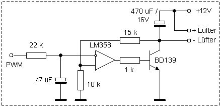

Also was Du grundsätzlich da machen möchtest:
Eingang ein Steuersignal.
Ausgang 0-12V, bis 3W / 0.25A.
Demnach möchtest Du einen Transistor oder einen MOSFET so steuern, dass
er einen Teil durchlässt und einen Teil in Wärme verheizt. Das ist für
bis 3W noch ganz gut machbar, braucht noch keinen monströsen Kühlkörper.
Wenn es SMD-Platinen werden vielleicht gar keinen - muss man rechnen.
Für diesen MOSFET oder bipolaren Transistor braucht es eine Steuerung,
die das gewünschte einregelt. Üblicherweise ein Operationsverstärker,
der die Ausgangsspannung misst und den Transistor dahin regelt.
Der Operationsverstärker braucht dafür wiederum eine Steuerspannung als
Eingang mit der er den Ausgang vergleicht sowie die richtige
"Parametrisierung" durch seine Feedback-Widerstände, d.h. den richtigen
Verstärkungsfaktor um die Steuerspannung richtig in die Ausgangsspannung
zu übersetzen.
Die Steuerspannung generierst Du aus einem Mikroprozessor oder einem
WS2811 über PWM eine eine Glättung durch einen RC-Filter, sodass am
Opamp dann eine konstante Spannung z.B. zwischen 0 und 5V anliegt.
Jetzt könnte der Mikroprozessor auch der Master sein, dann müsstest du
die PWM zentral über 64 Kabel schicken - mag ich persönlich nicht so
gerne.
Also könnte man alternativ auch einen uC direkt am Treiber machen, der
muss dann  natürlich seine Vorgabe von irgendwoher bekommen - siehe
oben: Bus.

- RC-Filter um die PWM in eine konstante Steuerspannung umzuwandeln
- Opamp der 0-5V Eingang in 0-12V Ausgang umwandelt (Verstärkung von
2,4), am Transistor misst, wo der Ausgang steht
- 12 V am Transistor, 5V am Opamp

schaffen macht.

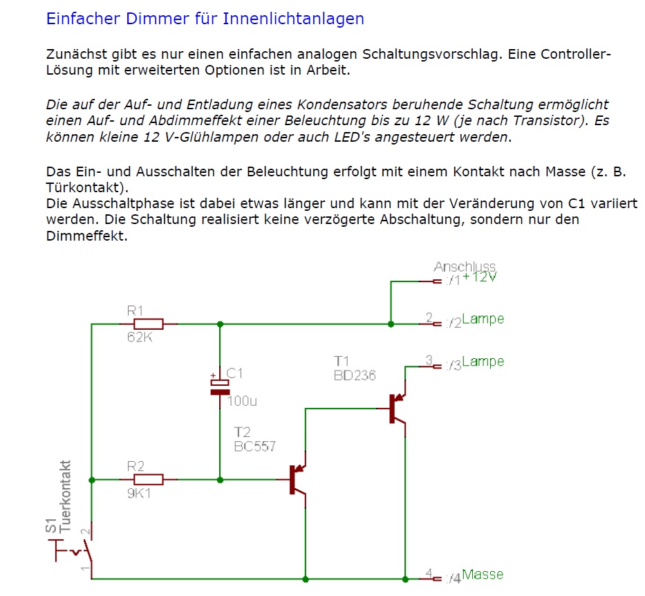

Wenn ich einen Wunsch frei hätte, dann gäbe es eine E14- 12V LED Kerze
ohne Elektronik zu kaufen, die sich wie eine LED-Stripe verhält. Dann
wäre es tatsächlich mit soetwas wie im Bild (Anhang) getan. Ich finde
aber soetwas nicht. Ich kenne übrigens auch diese
Dimmer:http://www.led-mg.de/de/led-dimmer/led-dimmer-smd-dimmer-12v-dc-8a-96w.html
Die gibt es inzwischen aus China für 4€. Die Platine im Gehäuse ist nur
etwas größer als ne Briefmarke. Das funktioniert super! Aber eben nur
mit Stripes oder Halogenspots.
Oder man holt sich G4- oder E12 12V LEDs, wo man die Elektronik
entfernen kann. Also welche mit Kunsstoffsockel.
Die Elektronik kann ja auch gern drinbleiben. Ich müßte nur mit 2
Drahtbrücken von den Kontaktstiften direkt an die LED. Dann hätte man ja
die
Stripe-Charakteristik. Oder würde man dann die Lebenserwartung der LED
extrem verkürzen?
E14 -Sockel meinte ich - nicht E12
von Conny G. (conny_g)
Die von Dir angehängte Auf/Abdimmschaltung könntest Du einfach mal mit
den G4 Birnen versuchen.
Wenn die sich so verhalten, dass sie bei weniger Spannung einfach
dunkler leuchten, dann könnte das sogar klappen.
Vielleicht nicht über den ganzen Dimmbereich, aber 50-100%.
Habe auch schon überlegt, mir würden auch keine besseren Leuchtmittel
einfallen.
Ich kann mich erinnern, dass es da mal jemanden gab der Ersatz für
kleine Autoglühbirnchen per Hand hergestellt hat, die waren aber relativ
teuer.
Die waren für die Umrüstung alter Musikboxen auf LED gedacht.
Beispiel:
http://provodok.org/index.php?productID=3051
Das hilft jetzt nicht direkt weiter, aber im Prinzip würdest Du sowas
suchen. E14 oder G4, ohne Elektronik.
Die Dinger oben haben bestimmt nur einen Vorwiderstand.
die sind ja putzig, die kleinen Glühwürmchen :).
ich werde mal mit so einer  G4 aus der Laterne herumexperimentieren.
Viellecht kann man mit einer Rasierklinge das Silikon über den
Anschlüssen der LED freibekommen. Vielleicht geht auch einer der beiden
Sockelstifte direkt an das COB, so daß ich nur EINEN der beiden
Anschlüsse freischaufeln muss. Ich werde berichten.

> Dann wäre es tatsächlich mit soetwas wie im Bild (Anhang) getan.
Ich würde meinen, dass es so oder ähnlich geht.
Nur brauchst du mit FET nur einen Transistor, kannst den Widerstand vom
RC-glied in der Größenordnung von MOhm machen und das C als Keramik-C in
Größenordnung um 10...22uF auslegen.

Gut, wenn ich es mir schon aussuchen kann, dann verzichte ich lieber
ganz auf PWM. Also die Schaltung im Anhang wäre dann schon alles? Alsoo
ein IRLL042, einen 2,5 Mohm Trimmer und ein paar Kerkos zum probieren
letzte Frage: Ich würde gern die LEDs mit einer gewissen (einstellbaren)
Vorspannung (ca.6V) versorgen, wo sie gerade so eben noch nicht
leuchten, damit der Aufdimmprozess nach Eingangssignal vom Controller
sofort sichtbar beginnt. Würde man dann vom drain ans Gate einen
hochohmigen Widerstand legen?
Nein, die Schaltung im Anhang reicht nicht.
Denn bei einem MOSFET hast Du einen engen Linearbereich, den Du nicht
einfach mit einer PWM-Steuerspannung steuern kannst.
Du brauchst einen Operationsverstärker davor, der sich darum kümmert.
Schau Dir das hier an:
Beitrag "Re: PWM Lüfteransteuerung -> Lüfter rattert"
Genau so funktioniert das. Ist egal, ob da ein Lüfter dranhängt oder
eine LED.

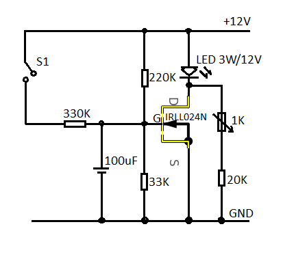

Du meinst die Schaltung im Anhang? Also doch kein MOSFET sondern ein OP
amp mit dem BD139- Leistungstransistor?
Ach ja: und das ganze nicht einfach so mit Controller AN/aus- Signal,
sondern schon mit pwm...
herrje...ich dachte, der Kelch geht an mir vorüber...
Das ist eigentlich egal, ob Du da einen Transistor oder einen MOSFET
einsetzt. Wichtig ist bei FET nur, dass der auch bis 5V durchschalten
kann und dass er für Linearbetrieb geeignet ist.
Danach wäre die nächste Frage, wieviel Wärme entsteht und wie sie
abgeführt wird.
Angenommen der MOSFET müsste die gesamte Leistung aufnehmen (LED auf
fast Null gedimmt), dann wären das die 3W.
Das stimmt aber nicht, da das der Berechnung der „Leistungsanpassung“
folgt (habe ich mich kürzlich aufklären lassen):
https://de.m.wikipedia.org/wiki/Leistungsanpassung
MOSFET Schaltverluste kann man deshalb ebenfalls annähern als P = 1:4 x
U x I, nur dass hier diese Leistung permanent anfällt:
https://www.mikrocontroller.net/articles/FET#Schalt-Verluste
Und so kommt Oelektronica auf diese 0.75W (= 3 : 4).
Bei 0.75W kann man einen TO220 Transistor ohne Kühlkörper verwenden, wie
den IRLZ34N
https://www.infineon.com/dgdl/irlz34npbf.pdf?fileId=5546d462533600a40153567206892720
Der erwärmt sich dabei um 0.75 x 62 K/W = 40 Grad.
Oder einen IRF4905S im D2Pak
http://www.irf.com/product-info/datasheets/data/irf4905s.pdf
der erwärmt sich noch weniger (30 Grad), wenn das PCB Layout stimmt.
Ich habe mal Screenshots von der G4-Birne gemacht. Da kann man ja schon
etwas erkennen. 100uF Elko, KSQ, 62Ohm Widerstand und noch ein kleinerer
(Abblock?) Kondensator 100-200nF. Die 5 schwarzen Bauteilchen könnten
die Dioden für die Graetzschaltung sein, wobei ich mich dann frage,
warum 5 und nicht 4?
Vorderseite

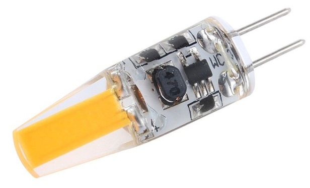

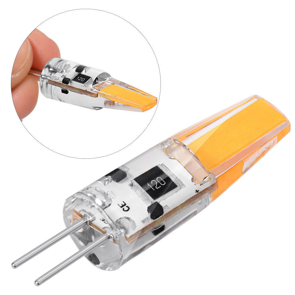

Ich würde vermuten die Konstantstromquelle ist als Schaltwandler gemacht
(die 470uH Spule, die man sieht), dann braucht es da auch noch eine
Diode.
ich bin immer ein Fan vor einfachen Lösungen. Man braucht ja nicht für
jeden Furz einen uC.
Für eine sehr einfache Dimmung wäre das schon machbar.
Aber der Einwand von Conny G. bezüglich des kleinen Linearbereichs ist
nicht ganz unberechtigt.
Deshalb wäre ein kleiner Source-Widerstand, über den bei vollem Strom
ca. 1V abfällt ganz zweckmäßig (10...15 Ohm). Durch diese
Stromgegenkopplung wird der lineare Bereich deutlich vergrößert. Der
Helligkeitsverlust wird sicher kaum auffallen.
Ich benutze solche einfache analoge Stromquellenschaltung vielfach in
Lampenprojekten zum dimmen.
http://uwiatwerweisswas.schmusekaters.net/Uwi/ELEKTRONIK/LED_LAMPEN/12-KSQ_3_HP-LED.pdf
http://uwiatwerweisswas.schmusekaters.net/Uwi/ELEKTRONIK/LED_LAMPEN/TASCHENLAMPE/LED_Steuerung.pdf
Bei hochohmiger Beschaltung reichen ein paar 10uF. Mit etwas
niederohmiger Beschaltung nimmt man eben kleine Elkos mit
100...470uF/16V.
Mit einem kleinen Widerstandsnetzwerk kannst du auch die Vorspannung so
einstellen, dass der Logikpegel rel. schnell auf die Dimmung
durchgreift.
Wenn du da noch schaltungstechn. Unterstützung brauchst, sag bescheid.
Aber paar Sekunden Totzeit werden sicher auch nicht kritisch sein.
Die kannst du ja programmtechnisch auch berücksichtigen.
Gruß Öletronika
> Diode.
Diese Vermutung habe ich auch bei der Ansicht der Foto.
Dann wird es wohl mit dimmen problematisch, egal ob analog oder per PWM.
Da kann ich nur empfehlen, sich einfacher gestrickte Leuchtmittel zu
beschaffen, z.B. solches Zeugs:
https://www.amazon.de/Stk-Dimmbare-warmwei%C3%9F-Leuchtmittel-dimmbar/dp/B00IBEKA0C
Oder man geht den Schritt und bastelt sich selber was passendes. Dann
hat man auch deutlich mehr Freiheiten z.B. bezüglich Auswahl der
LED-Strahler und dimmen geht dann wirklich problemlos.
In den Lampen ist es sicher auch nicht eng, so daß man auch größere
Leuchtmittel mit besserer Kühlung machen könnte, die dann deutlich
länger halten.
Gruß Öletronika
Widerstand zwischen was? Zwischen source und gate?
Soetwas wird bei mir immer sehr gern genommen! Danke!
Nein, von Source nach Ground.
So wie hier in der mittleren Schaltung:
http://www.bastler-beutel.de/Picture/Tester/STester-T/fet-grund.gif
Gruß Öletronika
aaah! Anstelle (!) der direkten Verbindung mit GND.
Ok. danke!
Lars H. schrieb:
> Frage: Vor dem Eingang des OPamps ist ja ein RC Glied. Kann ich da auch
> vom uC mit logisch 1 reindonnern, so da sich c langsam auflädt der OPamp
> am Eingang langsam mehr Spannung bekommt und ich so auch meinen
> Dimmeffekt habe? Ich würde so gern auf pwm verzichten...
Ja, logisch, das würde auch gehen. Ist ja am Ende dasselbe, nur mit 1
Impuls der von noch größer dimensioniertem RC lang gezogen wird.
Und dasselbe RC am Gate des MOSFET wird auch dasselbe bewirken.
Der Unterschied zur „ganzen Lösung“ PWM + RC + Opamp + MOSFET ist nur,
dass Du statt einer genau vom uC kontrollierten Dimmung mit der analogen
Kurve „leben“ musst die halt bei rauskommt.
Aber möglicherweise deckt das die Anforderung bereits ab.
> http://uwiatwerweisswas.schmusekaters.net/Uwi/ELEK...
Ah, jetzt ist mir auch klar warum der Source-Widerstand den
Linearbereich verlängert.
MOSFET und Widerstand sind ein Spannungsteiler. Beim Durchschalten des
MOSFET wird er niederohmig, der Sourcewiderstand bleibt konstant.
Es beginnt mit mehr Strom immer mehr Spannung am Sourcewiderstand
abzufallen womit sich die Gate-Source-Spannung verringert, denn die
Gate-Source-Spannung der Ansteuerung teilt sich auf zwischen dem
Sourcewiderstand (diese Spannung sieht der MOSFET nicht) und
Gate-Source.
> Lars H. schrieb:
> -nicht dimmbar-
hast du das jetzt ausprobiert oder steht es nur so auf der Verpackung?
https://www.mikrocontroller.net/attachment/359916/s-l1600.jpg
Wenn da keine aktive Elektronik drin ist, sondern nur ein Gleichrichter
als Verpolschutz und ein Vorwiderstand, dann wüßte ich nicht, warum das
nicht problemlos dimmbar sein sollte.
Gruß Öletronika
Ich habe zwei Sorten davon, beide bei Amazon bestellt soviel ich mich
erinnern kann - "Liqoo" und "Ascher".
Die Elektronik sieht identisch aus, Bauteilwerte habe ich aber nicht
angesehen.
Die LEDs unterscheiden sich, bei der einen diskret, bei der anderen
vergossen wie bei den Filamentlampen.
Sie lassen sich beide über die Spannung dimmen, siehe Videos:
https://www.youtube.com/watch?v=PkGwZe9Tq3M
https://www.youtube.com/watch?v=9sW56oVuK64
Ich beginne bei 12V und drehe mit 10mV Steps runter.
Bis 10V passiert nichts sichtbares, auch der Strom bleibt bei ca. 120mA.
Ab 10V bis 9.4V geht der Strom nach oben, bis auf 170mA, die Helligkeit
bleibt weiter etwa gleich - hier dreht offensichtlich die KSQ für
gleichbleibenden ausgehenden Strom den Eingangsstrom hoch, weil die
Eingangsspannung sinkt.
Ab unter 9.4V sinkt die Helligkeit und der Strom kontinuierlich - die
KSQ kann nicht mehr kompensieren, also scheint hier die Flussspannung
der LEDs erreicht zu sein. Die KSQ lässt maximal durch aber das reicht
nicht mehr für volle Helligkeit. D.h. ab hier sprechen wir mit den LEDs
direkt, die KSQ wird transparent.
Bei 8v fliessen noch 10mA und die LED ist noch richtig "an", aber mit
geringer Helligkeit.
Bei 7.1V misst das Labornetzteil keinen Strom mehr (< 10mA), die LEDs
glimmen noch etwas.
Ab 7V und drunter ist die Lampe aus.
D.h. ab 9.4V bis 7.1V ist der "dimmbare" Bereich, es geht sogar bis auf
Null.
Das Meiste passiert aber zwischen 8 und 9V.
Die Dinger verhalten sich also genauso wie ich das von den MR16 LED
Spots kenne.
Im unteren Bereich sogar noch schöner, die MR16 Spots gehen von 10% (?)
einfach aus und springen beim Einschalten auch dorthin.
Also für mich ist die wesentliche Erkenntnis:
die KSQ ist grundsätzlich mal eine geregelte "Bremse", sie drosselt die
12V so, dass die ausgehende Strom der maximal richtige für die LEDs
sind.
Ab einer gewissen Schwelle macht sie ganz auf (die Regelung wirkt nicht
mehr, steht einfach auf "Max") und wird dadurch quasi "unsichtbar" bzw.
verhält sich nur noch wie ein Widerstand.

> Lars.haker@web.de schrieb:
> Ja und wenn das klapoen sollte, dann mit FET und gegenkopplung, um den
> dimmbereich zu spreizen
ja genau.
Und wenn die LED bis 10V noch nicht mal die Helligkeit ändern, kann man
den Sourcewiderstand für die Stromgegenkopplung auch noch etwas größer
machen, so dass bei max. Strom von ca. 120 mA eine Spannung bis über
1,5V abfällt
(z.B. 12 Ohm).
Mit z.B. BSP318 oder IRLL024 oder ähnlich reichen auch ca. 2,0V...2,5V
aus um den FET bei dem geringen Laststrom durchzusteuern. Ein Logikpegel
> 4,5V reicht dann auch noch aus für volle Helligkeit.
Falls du keine reine Sternverdrahtung machen willst, wäre es leicht
möglich die Lamepen über Schieberegister anzusteuern. Da mann man dann
z.B. immer 8 Lampen an einen Chip setzen.
Gruß Öletronika

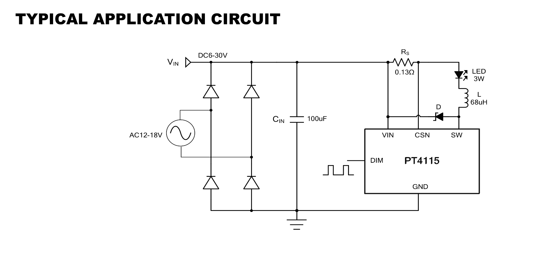

Der Elko ist kein Elko sondern ein Kerko.
Und ansonsten ist das eine Step Down Konstantstromquelle, so wie der
Chip hier:
https://people.xiph.org/~xiphmont/thinkpad/PT4115E.pdf
Siehe Application Circuit auf Seite 1.
Links Gleichrichter, dann Puffer-Kondensator (107 steht für 100uF?).
Rechts der Buck mit Strom-Shunt, Spule, Diode, LED.
(Der Chip hätte sogar einen PWM-Eingang!)
Also hängt tatsächlich der Kondensator an der PWM.
Mögen Kerkos Ripple? Bei den Elkos macht sie ja die Erwärmung kaputt,
die vom hohen ESR kommen.
Also gibt es am C einen Ripple durch die PWM.
Die KSQ wird also ständig regeln um dem gegenzuwirken.
Aber am Ende mit demselben Effekt, dass ihr Strom einbricht, wenn
zuwenig „reinkommt“.
Also wird der Ausgang dem Eingang folgen, wenn die PWM-Frequenz 1-2
Zehnerpotenzen niedriger ist als die Schalt/Regelfrequenz des Reglers.
Also Regler 500kHz, PWM 500Hz.
Nur etwas geglättet durch den C, also eine Sägezahnkurve.
Was meint ihr?

Angenommen wir machen das mit 500Hz am Eingang. Dann entsteht Ripple mit
500Hz an dem C.
Dann geht die KSQ und damit auch der Ausgang da einfach mit, weil die
Reaktionszeit der KSQ sehr viel kürzer ist.
Daraus würde ich schlussfolgern: PWM auf die Birnen geht auch.
von Einer K. (Gast)
Die dicke gelbe Wurst?!?!
Möglich...
Ich tippe aber eher auf einen (Tantal?) Elko.
Denn er hat einen Strich, wie eine Diode drauf.
Und das kenne ich nur von Elkos.
Oder gibts Kerkos mit Polarität?
von Lars.haker@web.de (Gast)
Conny G. schrieb:
> Ergebnis ist eine Sägezahnförmige Spannung am Kondensator.
> Das ist „Ripple“.
Ah! Danke. Das Phänomen kannte ich, aber mir war nicht klar, dass das
ripple heisst.
Arduino F. schrieb:
> Möglich...
Du könntest Recht haben mit Tantal. Lt kurzer Recherche mögen die Ripple
nicht. Dann ist Dimmen per PWM keine gute Idee, weil der am Eingang
sitzt.
Auf der anderen Seite... wenn der seine Kapazität verliert wäre das
nicht so wild, dann ginge halt die PWM 1:1 auf den Schaltregler, das
wäre ok.
Kurzschluss darf er aber keinen bekommen, das wäre schlecht.
Damit sähe es jetzt so aus:
Linear über die Spannung dimmen ist kein „Stress“ für die Schaltung in
der Birne.
PWM ist voraussichtlich Stress für den Eingangskondensator und könnte zu
seinem Ausfall führen - wie auch immer sich das genau äußert.
Also wäre mein Favorit aktuell: linear dimmen.

von Richard B. (r71)
Warum sollte seine Schaltung (ohne C) nicht reichen?
> ob da ein Lüfter dranhängt oder eine LED.
? Das ist NICHT egal.
Moin und frohe Ostern!
Nach Eurem tollen Input zu diesem Thema, habe ich ein paar Bauteile zum
Testen bestellt und heute eine Experimentierschaltung zusammengelötet.
Das Thema war: Eine 12V/3W G4-LED mit integrierter KSQ langsam
aufdimmen- und langsam runterdimmen zu lassen. Das dieser LED Typ
grundsätzlich schon mal dimmbar ist, hat bereits in diesem Thread Conni
nachgewiesen und dokumentiert. Die Frage war nur, welcher
Hardware-Aufwand betrieben werden müßte. Ob mit FET+RC-Glied oder mit
zusätzlichem OP-Amp. Ob analog oder mit PWM. Der erste -und
schaltungstechnisch einfachste Versuch, hat mich bereits derart
zufrieden gestellt, daß ich diese Lösung nun für mein Projekt 64fach
verbauen werde. Als Basisschaltung dient die Datei "Einfachste FET
Ansteuerung" im Anhang. Diese Schaltung wurde von mir im Grunde nur mit
einer LED Vorspannung (1K-Poti+ 20k Widerstand) ergänzt, um den
Dimmstart optimal an die Schwelle zu führen, an der die LED gerade so
eben noch NICHT(!) leuchtet. Das ist hier 7,15 V. Für alle, die diese
Schaltung "LED_Steuerung_mit_Dimmeffekt" nachbauen möchten, Die
Bauteilwerte sind unkritisch- außer der 20K Widerstand. Hier sollte man
zwei 10K in Reihe schalten oder man nimmt einen 18K Widerstand und einen
5K Poti/Trimmer.
Mit dem Poti läßt sich die Vorspannung von 6,3V bis 7,8 V justieren.
Das gleicht Fertigungstoleranzen bei den LEDs aus.
Die anderen Widerstände und der Elko sind für die
Auf-/Abdimmcharakteristik verantwortlich und können natürlich auch durch
entsprechende Potis ersetzt werden. Dimensioniert man alles so wie im
Schaltplan, ist das Ergebnis so:
https://youtu.be/S2TsBYr5THk. Das Aufdimmen läuft sauber und gleichmäßig
bis 9,8V. Das Kameraobjektiv ist natürlich mit der Helligkeit
überfordert :). Ab 9,8V übernimmt schlagartig die LED-KSQ das Kommando,
regelt den Strom runter,um die 12V- Spannung (exakt 12,06V)
sicherzustellen. Das hat leider in dem Moment ein leichtes
Helligkeitsabsinken zur Folge. Es ist, als ob dann ein Kugelschreiber
einrastet. Das ist real noch etwas deutlicher vernehmbar, als im Video.
Dem könnte man entgegenwirken, in dem man entweder die Betriebsspannung
auf 9V absenkt oder mit Z-Dioden arbeitet oder mit PWM unter 9,8V
bleibt. Ich kann allerdings damit leben und lass es so. Würde ich nur
EINE LED dimmen wollen, hätte ich das Phänomen eliminiert, aber ich habe
64... Beim Runterdimmen tritt das Phänomen aber nicht auf. Ich hatte
hier mal im Thread gelesen: "Es ist weniger ein Runterdimmen- eher ein
Verhungern". Das trifft es. Läßt man den Taster S1 los und leitet den
Dimmvorgang ein, so kämpft und regelt die KSQ verzweifelt 2 Sekunden
gegenan, um die Spannung zu halten. Dann gibt sie auf und ein sauberes
flackerfreies Herunterdimmen ist zu sehen.
Jetzt mag es bei so manchem Betrachter des Schlatplans anfangen zu
jucken:" Warum hast Du denn dies so gemacht, wozu ist denn jener
Widerstand da plaziert und überhaupt- ich hätte das ja ganz anders
gemacht!" Das mag alles sein und viele Wege führen nach Rom. Diese
Schaltung kostet weniger als 1€, hat wenige Bautele und macht genau das
, was ich will. Kompakt, zuverlässig und billig- ohne IC.
Jetzt habe ich nur noch die Schnittstelle zwischen der 8x8 LED Matrix
und S1 der Schaltung zu definieren. https://youtu.be/2868M3lK9QE
Also genau genommen 64 Schnittstellen. Optokoppler würden auf alle Fälle
funktionieren oder auch der CD4066. Beide regeln aber nur 4
Schnittstellen. Ich bräuchte dann davon 16 ICs. Kennt jemand eine
elegantere Lösung? Ideal wäre eine 8-fach Lösung. Ich will 8
Treiberplatinen mit je 8 Schnittstellen.
