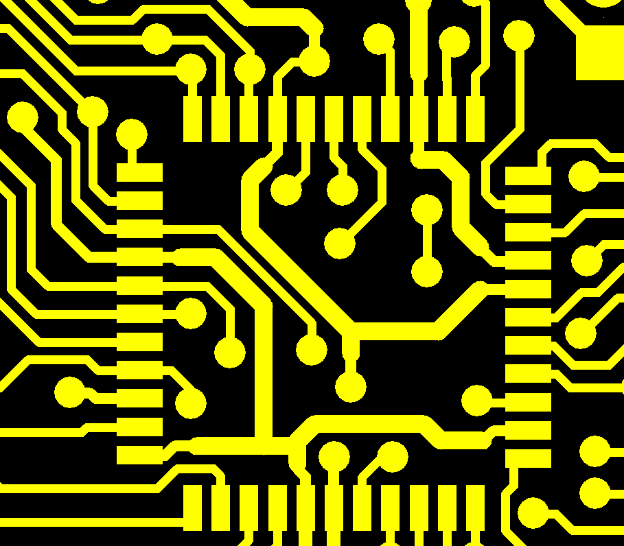

Gast #5391156
M. K. schrieb:
> Wie kann ich also das gleich beim Routen
> berücksichtigen, das ist die Frage ;)
Ich kenne Kicad (bisher) nicht näher, aber Bernd hat das doch schon
beantwortet.
Bei mir (Zuken) ist für sowas die rechte Maustaste zuständig. Die
Funktion wechselnder Breite ist für ein heutiges Layout unverzichtbar,
siehe Bild.
Georg

Gast #5391393
M. K. schrieb:
> erscheint mir aber etwas kompliziert. Muss
> ich mich erst noch dran gewöhnen
Das Routen mit wechselnder Breite ist mit JEDEM CAD-System mühsam.
Weniger als 2 Mausklicks an jedem Breitenwechsel geht wohl nicht. Bei
der Stromversorgung läppert sich das.
Es gibt auch den Automatismus, dass das System selbst die Breite
wechselt, wenn es nötig ist, bei meinem z.B. wird die Breite soweit
nötig verringert wenn ich zwischen 2 Pads durchrouten will. Das löst
aber längst nicht alle Probleme. Immerhin macht der Automat das schmale
Stück so kurz wie möglich ohne dass DRC verletzt wird, das kriegt man
manuell garnicht hin.
Georg
