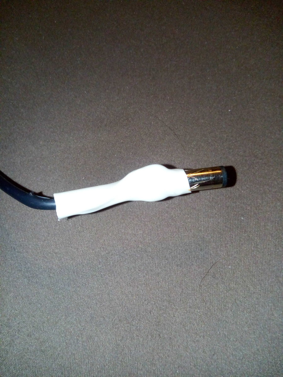

Hallo, ich hab hier ein Netzteil von einem Lenovo Thinkpad T520. Modellbezeichnung vom Netzteil: 42T5274 Leider hat das kurz vorm Stecker ins Notebook nen Kabelbruch. Nach welchem Stecker muss ich suchen um diesen zu ersetzen? Abmontieren geht nicht, alles verschweist. Danke schon mal.

Solche Hohlstecker sind doch nicht proprietär, sondern recht verbreitet. Nur gibts da verschiedene Masse, innen wie aussen. Und dann im Elektronikhandel danach suchen.
Markus S. schrieb: > Abmontieren geht nicht, alles verschweist. Autogen oder mit Elektroden geschweißt? Die Netzteilstecker, die ich kenne, sind alle nur kunststoffummantelt und lassen sich mit einem kleinen scharfen Messer prima schälen und neu verlöten.
Jobst Q. schrieb: > lassen sich mit einem kleinen scharfen Messer prima schälen und neu > verlöten. Und, wie bekommst Du dann wieder ein Gehäuse dran? Wie eine brauchbare Zugentlastung fürs Kabel?
A. K. schrieb: > Solche Hohlstecker sind doch nicht proprietär, sondern recht verbreitet. ...sofern es keine dreipoligen sind.
Rufus Τ. F. schrieb: > Jobst Q. schrieb: >> lassen sich mit einem kleinen scharfen Messer prima schälen und neu >> verlöten. > > Und, wie bekommst Du dann wieder ein Gehäuse dran? Wie eine brauchbare > Zugentlastung fürs Kabel? Die meisten "verschweißten" Stecker haben auch keine wirkliche Zugentlastung. Am Kabel zu ziehen sollte man sich sowieso nicht angewöhnen. Mit der Hülse eines anderen Steckers oder einem Röhrchen (zB vom Kuli)und Heißkleber kann man es auch neu "verschweißen". Ein Blechstück mit echter Zugentlastung kann man auch anlöten. Diese Tipps sind aber in erster Linie für schwer erhältliche Spezialstecker.
Hab bei meinen Dell-Netzteil auch geschält. Neues Gehäuse gabs mit Heisskleber und Schrumpfschlauch. Hält jetzt schon 2 Jahre.

Harald W. schrieb: > Markus K. schrieb: > >> Hab bei meinen Dell-Netzteil auch geschält. Neues Gehäuse gabs mit >> Heisskleber und Schrumpfschlauch. Hält jetzt schon 2 Jahre. > > Erfahrungsgemäß geht man mit solchen, reparierten Steckern auch > deutlich vorsichtiger um, als vor der Reparatur. :-) Eigentlich nicht. Das Notebook wird am Tag locker 20-30x umgesetzt. vom Tisch auf Schoß und zurück. Solange es hält, hält es. Bin selber erstaunt. Anbei ein Bild von dem Kunstwerk :) Nicht schön, aber es hält
