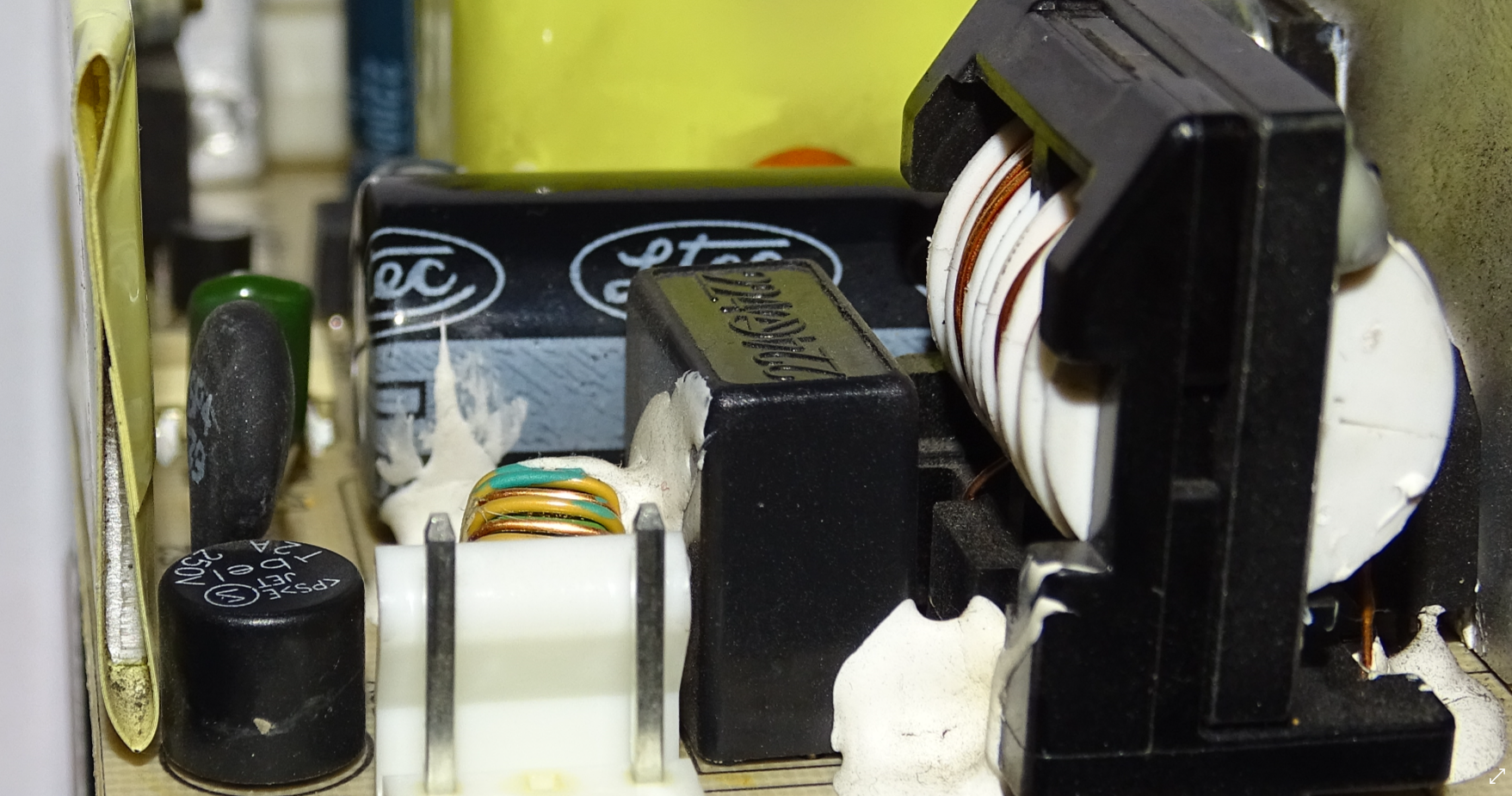

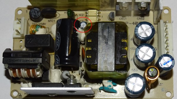

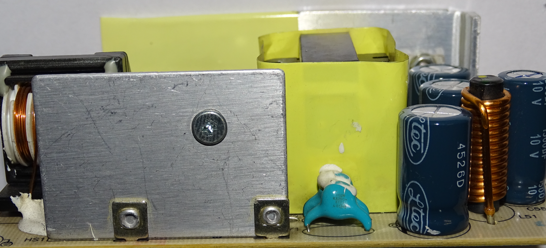

Habe euch noch 4 Bilder vom Netzteil gemacht. Die runde schwarze
Sicherung hat noch "Durchgang" (mein Messgerät piepst). Die
Kondensatoren sehen in meinen Augen doch gut aus (Sollbruchstelle ist
OK).
Was könnte es denn noch sein, bzw. wie kann es sowas "sehen" oder
"messen"

Wenn du noch eine niedrige Spannung am Ausgang messen kanst, wird das
Netzteil periodisch starten wollen. Aber die Startschaltung schafft es
nicht, den Kontroller zum dauerhaften Laufen hochzubringen. Sehr oft ist
der Reservoir Elko am Kontrollerchip selber schuld, er hat Kapazität
verloren.
Ich habe dir den kleinen Kerl mal rot eingekreist. Vorsichtig die Klebe
entfernen, entlöten und durch einen fabrikfrischen ersetzen.
OP #5396195
Hallo Matthias,
vielen Dank für den Tipp. In ein paar englisch sprachigen Foren wurde
ebenfalls sehr oft auf "C3" verwiesen. Bin gestern dann zum lokalen
Dealer gegangen und habe für 40 Cent einen neuen Kondensator mit 47 µF -
50V (ursprünglich 25 V) und 105°C gekauft und eingebaut. Danach erster
Test mit Messgerät. Es lagen am Output dann 5,65V an.

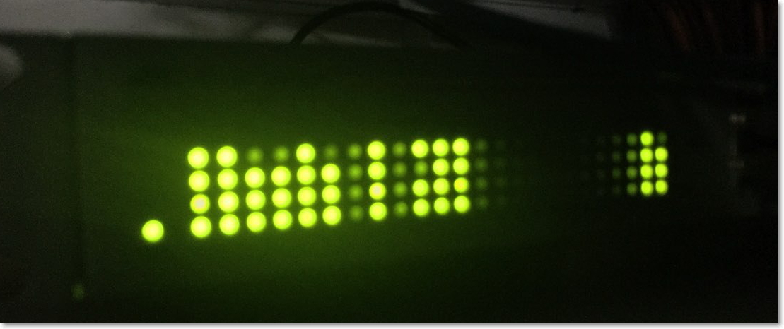

Nachdem alles sauber verschraubt war, dann der endgültige Test. Als
Beweis hier ein kleines Abschlussfoto.
