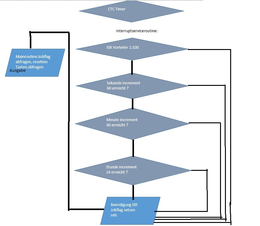

von Stephan (Gast)
Vielleicht machst Du Dir erst mal einen Plan,sowas wie hier:
https://www.mikrocontroller.net/attachment/302951/PAP_Interrupt.png
Damit kannst Du alles in Einzelteile zerlegen und lösen.

von Karl B. (gustav)
in ASM könnte ich was anbieten.
Im Prinzip funktioniert das so, wie in der Flowchart angegeben.
Der 16-Bit CTC-Timer wird beispielsweise auf Hundertstelsekunde-Teiler
eingestellt, also Quarzfrequenz durch Teiler.
Bin dadurch weitestgehend unabhängig vom tatsächlich verwendeten Quarz.
Takt Minus 1:
Teiler: Bei 4 MHz : 39999
In der ISR wird heruntergezählt
Bei Beendigung der ISR ein Flag gesetzt, das in der Main-Routine
abgefragt wird, und entweder zurückloopt oder Programm weiterführt zur
Tastenabfrage und Ausgaberoutine.
ciao
gustav
Hi @allu,
ziemlich genau meine Vorstellung.
Es gibt allerdings noch das Problem mit der "langsamen" LCD-Ausgabe.
Die macht man am besten in die Mainroutine rein. Und die wird eben durch
das (die) Jobflag(s) getriggert. So kann man nur einmal in der Sekunde
eine Ausgabe steuern, oder bei Stop.
ciao
gustav
