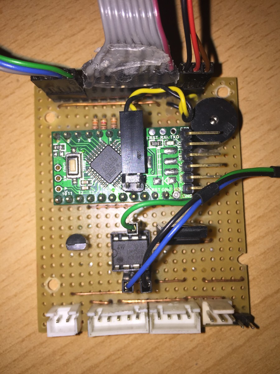

ich bin schon ne Weile dabei mir eine 2in1 Lötstation zu bauen, die
Hardware is fertig und soweit fehlerfrei, nur komme ich mit der Firmware
nicht weiter. Hatte erst den Drehencoder ohne Library versucht
auszulesen, was aber nicht geklappt hat, dann habe ich die Methode von
educ8s, einem YouTuber, dessen Vorschläge immer perfekt funktionieren
(Bei Interesse verlinke ich das Video) verwendet, das klappt auch, nur
leider wird dabei die TimerOne Bibliothek verwendet und diese nutzt
einen Interrupt, genau den Interrupt, an dem mein Summer hängt, den von
Pin 9, dadurch funktioniert der Encoder nicht mehr sauber und der Summer
ist extrem leise. Bis auf die analogen Pins 5, 6 und 7 sind alle
vergeben, 3, 5 und 6 nutzt das PCD8544-Display, 10 und 11 schalten die
Transistoren für Lötkolben und Heissluft-Lüfter.
Meine Frage ist nun, ob ich einen der anderen Pins für den Interrupt
nutzen kann, ohne, dass es Probleme gibt? Das könnte ich ja in der
TimerOne Bibliothek verändern.
Die Lösung wäre es den Drehencoder durch Tasten zu ersetzen, spricht
nichts dagegen, aber wäre schon schöner den Encoder zu verwenden, daher
dachte ich lieber nochmal hier zu fragen.
Lieben Gruß,
Willi
PS: Ich hänge mal ein Bildchen dran, wie alle mögen Bilderchen :)
von Peter D. (peda)
Auf so verkleinerten Bildchen kann man eh nichts erkennen.
Die Angabe bzw. die URL des MCs, der IDE und der Lib wären erheblich
sinnvoller gewesen.

von Wilson W. (wilson)
Auf das Risiko hin, dass der ein oder andere nen Hals kriegt, hänge ich
mal meinen Sketch dran, der ist halt noch im Aufbau und ich habe keine
wirkliche Struktur beim Aufbau, bin halt noch Anfänger und baue es nicht
Funktion für Funktion auf sondern springe hin und her, einiges
funktioniert noch nicht richtig, das schaffe ich aber alleine zu lösen,
nur eine Sache der Ordnung. Dass das Setup und der Loop erst am Ende
auftauchen liegt daran, dass ich den Sketch mit der App ArduinoCode auf
dem Handy baue und die meckert rum, wenn aufgerufene Funktionen erst
nach den Aufruf auftauchen.

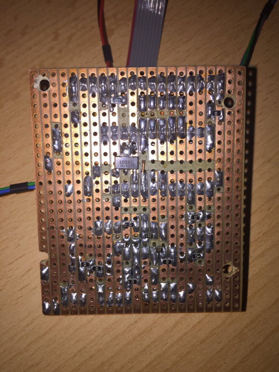

Und Fotos von der Platine, falls es was bringt, denke eher nicht, der
Triac für das Heizelement der Heissluft ist auf einer eigenen Platine.
