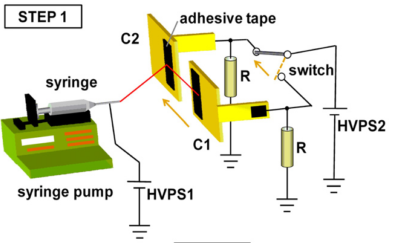

Im Zuge meiner Diplomarbeit beschäftige ich mich mit Electrospinning
(Polymer aus einer Spritze wird in einem Feld beschleunigt und trifft
dann auf eine geerdete Platte -> ergibt ganz dünner Fasern).
Dafür habe ich folgenden Aufbau (Skizze siehe erstes (farbige) Bild):
HVPS1=-15kV Gleichspannung ist mit der Nadel verbunden,
HVPS2=-15kV (±5kV , je nach abstand der beiden Platten C1 und C1),
Die beiden Platten sind ca 10cm voneinander entfernt und jeweils ca
10cm^2 groß (Kapazität also irgendwo im Picofarad Bereich)
Was ich aber für den fertigen Aufbau noch brauche ist ein geeigneter
Schalter um die beiden Platten auf 15kV bzw. Erde zu schalten
(Spannungsverlauf siehe zweites Bild, f=100Hz).
Grundsätzlich habe ich dabei an mechanische Relais gedacht, das Problem
dabei ist die hohe Spannung (Reed-Relais hab ich bis ca 10kV gefunden)
und, dass sie so viele Schaltzyklen nicht aushalten.
Hat von euch jemand eine Idee, wie ich diesen Schalter am besten
ausführen soll?
Grundsätzlich war nur ein Ein/Aus (Rechteck-) Signal angedacht, wenn man
das ganze aber mit Transistoren o.ä. löst, wären natürlich andere
Spannungsverlaufe zwischen den Platten auch möglich.

Wie schnell muss da umgeschaltet werden?
Als blöde Idee: zwei mechanisch gekoppelte rotierende Funkenstrecken?

von Michael D. (desch)
ca 100Hz.  Wie schnell die Anstiegs-/Abfallzeit ist, ist dabei nicht all
zu wichtig, solange es noch annähernd wie ein Rechteck aussieht
Ja, daran hab ich auch schon gedacht. Kenne einen anderen Aufbau, der
mit rotierenden Schleifkontakten gelöst wurde. das ganze funktioniert
aber auch nicht ganz optimal.

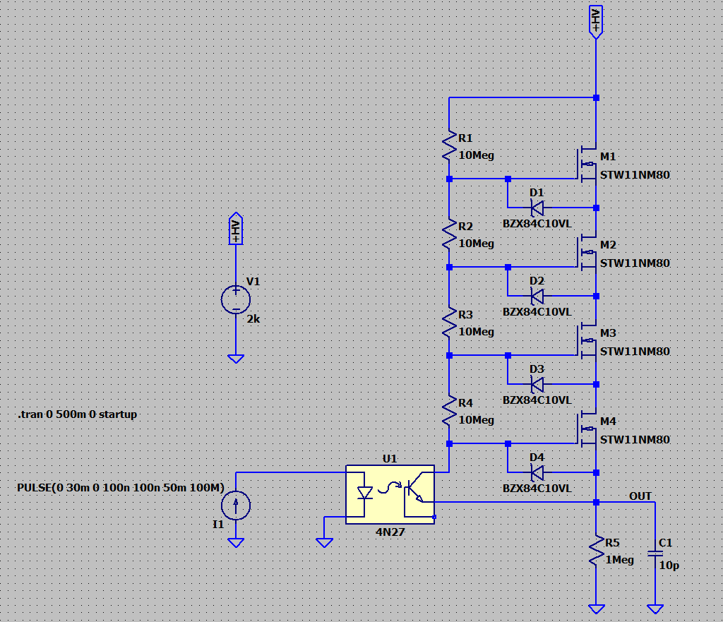

von Falk B. (falk)
@ Thorsten S. (thosch)
>Das bedeutet ebenso, daß zum Erreichen des Spannungsverlaufes aus dem
>zweiten Bild die Platten jeweils abwechselnd an 15kV und 0V geschaltet
>werden müssen, sonst fällt das Potential nur langsam ab.
Stimmt. Oder man verheizt zuviel Strom.
>Das mit Halbleitern zu schalten wird nicht ganz einfach...
Doch, wenn man weiß wie ;-)
Beitrag "Re: Transistor für 2000 V 1 mA gesucht"
Damit kann man im einstelligen Millisekundenbereich schalten. Man
braucht halt Schalter, die etwas mehr als 2x15kV aushalten, mit 1200V
IGBTs braucht man halt um die 30 Stück in Reihe. Die Schaltung läuft in
leicht abgewandelter Form auch schon lange in der Praxis ;-)
Als "Optokoppler" für 15kV++ nimmt man natürlich Plastik-LWL (PoF) +
passende Empfänger.
von Thosch (Gast)
Habe das mal versucht, in LTspice zu simulieren, erstmal nur die
4-stufige Schaltung mit 2kV. (siehe Anhänge)
Die Erkenntnis daraus:
Deine schöne Schaltung hat leider den Nachteil, daß sie nur für eine
relativ niederohmige Last geeignet ist und nicht wirklich als
High-Side-Switch für eine Ablenkplatte, die praktisch nur eine
kapazitive Last gegen GND darstellt...
Ohne einen Lastwiderstand, der eine Größenordnung niederohmiger ist, als
ein Einzelwiderstand der Widerstandskette, bekommt man die
Ausgangsspannung nicht annähernd in die Nähe des Massepotenzials.
Und damit verbrutzelt man mit dieser Schaltung deutlich mehr Leistung im
dann nötigen Lastwiderstand, als im hochohmigen Vorwiderstand der
Röhrenschaltung mit der PD510.
Oder hab ich was übersehen?
Hmm, nicht ganz.
Naja, ich meinte ja auch, daß man davon ZWEI Schalter pro Platte
braucht, quasi eine Push Pull Stufe! Einer zieht gegen +15kV, einer
gegen GND.
