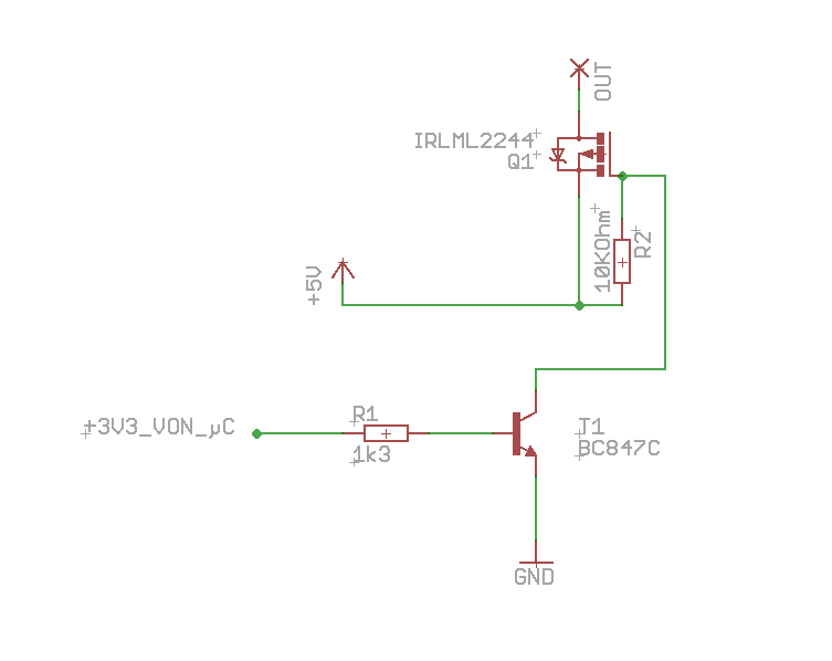

Ich möchte mit einem auf 3V3 laufenden Atmega einen kleinen
LED-Streifen, der auf 5V läuft, schalten. Obwohl der Ausgang des Atmega
LOW ist, sperrt der P-Fet nicht komplett, so dass die LED geringfügig
leuchten. Wo liegt da der Hase im Pfeffer und wie könnte man das Problem
lösen? Habe ich den falschen P-Fet gewählt? Falls ja, welcher wäre für
bis zu 2A eine gute Alternative?
Frank
von Jens G. (jensig)
Wo hast Du die LED-Streifen reingeklemmt? Zw. OUT und ...?
Welche Spannungen stellen sich denn bei U_ce und U_ds im Fehlerfalle
ein?
von Frank S. (hobbyist)
Bin aktuell nicht daheim, um die Spannungen messen zu können. Die LED
klemmen zwischen OUT und GND.

von Feldkurat K. (feldkurat)
Die Schaltung im 1. Beitrag ist richtig und muß so funktionieren.
Wenn der Kontroller H-Pegel ausgibt, wird der NPN-Transistor
durchgestuert und zieht dadurch das Gate des p-Kanal-Mosfet auf GND.
Damit das funktioniert, muß ein Kollektorstrom fließen können, der durch
die 10 KOhm am Mosfet gewährleistet ist. Damit steht UGS von -5V am
Mosfet und der "macht auf" und schaltet die Last ein.
Bei L-Pegel aus dem Kontroller sperrt der NPN und der Mosfet hat am Gate
das gleiche Potential wie an der Source und sperrt auch -> Die Last ist
ausgeschaltet.
Sehe ich auch so. Ich würde statt des 10k einen 2,2k Widerstand
benutzen, damit da ein wenig Kollektorstrom fliesst, aber es sollte auch
so klappen.
Alles andere deutet für mich auf einen angeschlagenen MOSFet hin, mögl.
leicht das Gate beschädigt.
von M.A. S. (mse2)
Ich schließe mich meinen Vorrednern an, die gezeichnete Schaltung müsste
gehen.
Möglichkeiten:
- Ist der MOSFET denn richtigherum angeschlossen?
(D und S vertauschen würde Strom über die Body-Diode bedeuten, der wäre
allerdings wohl groß genug, dass die LEDs nicht nur ein Bisschen
leuchten, hmm...)
- bzw. ist überhaupt alles so angeschlossen, wie es im Schaltplan
gezeichnet ist?
- Irgendetwas ist kaputt.
von Stephan (Gast)
> so klappen.
Warum sollte denn der Widerstand zum einschalten notwendig sein?
T1 schaltet durch wenn der Controller High ist und entlädt die
Gate-Kapazität. Der Widerstand ist dafür doch reichlich egal, solange er
nicht zu klein (vom Wert) ist.
Der Widerstand ist nur zum Ausschalten, und sollte dafür nicht zu groß
(vom Wert) sein.
Könnte auch an Schmutz / Kriechströmen liegen.
Der Bösewicht sollte aber recht leicht per Multimeter aufzuspüren sein.
Vbe: < 0.2V
Vce: 5V (=Betriebsspannung)
Vgs: < 0.2V
Wenn Vgs < 0.2V und die LEDs glimmen trotzdem ists der Mosfet.
Das bezog sich gar nicht auf das Problem des TE, sondern auf generelle
Dimensionierung. 2,2k deswegen, damit der MOSFet schneller abschnürt als
mit 10k und damit nicht lange im linearen Bereich bleibt.
Wie schon geschrieben, sollte es aber auch mit den 10k klappen.
Euch allen erst einmal vielen Dank für die Informationen.
Leider bin ich erst jetzt dazu gekommen, die Schaltung wieder zur Hand
zu nehmen. Bevor ich lange nach einem Fehler suche, habe ich präventiv
den Mosfet getauscht - und schon sind die LED aus und glimmen nicht mehr
nach. Danke nochmal.
