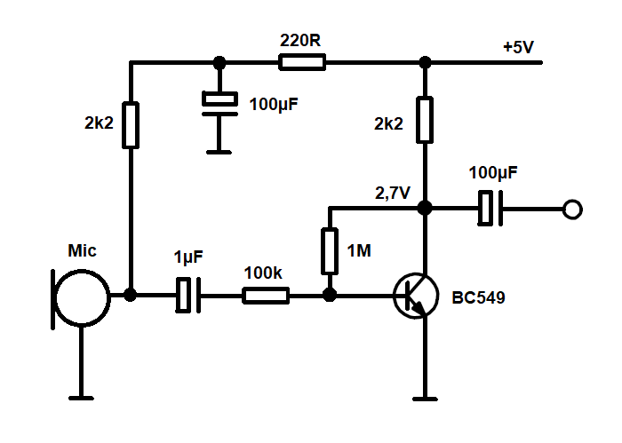

Wenn es einfacher und kleiner sein soll, dann vielleicht mit nur einem
Transistor. Diese Schaltung erzeugt aber auch keine 5V am Ausgang.
Der 1µF Kondensator kann auch kleiner ausfallen um Rumpeln zu
unterdrücken. Parallel zum 1M Widerstand kann auch noch ein 100pF
Kondensator geschaltet werden um Rauchen zu unterdrücken. Um die ca. 2,7
Volt am Kollektor zu erreichen kann es nötig sein den 1M Widerstand
evtl. etwas zu variieren.
Brauchst du eine Spannung, die angibt, wie laut das Geräusch ist?
Oder brauchst du das analoge Signal (Sprache/Musik) innerhalb des
Bereiches zwischen 0 und 5V, also mit einem DC-Offset? Falls ja, dann
lasse verwende das Signal von TP2, das liegt zwischen 2,5 und 5V (wenn
du 5V als Versorgungsspannung verwendest).

Ich hab im Anhang jetzt mal die aktuelle Schaltung.
Für meine Zwecke habe ich sie leicht angepasst:
- Versorgungsspannung 5V
- 28k statt 18k Widerstände
- statt dem Lautsprecher habe ich den Kollektor mit Vss verbunden und
dafür:
- zwischen Emitter und GND zuerst den Ausgang, dann einen Kondensator
(100nF)

Ein Komparator erzeugt aber Rechteckimpulse.
malu schrieb:
>Ich drücke es mal so aus: wird die Umgebung lauter, soll auch das Signal
>größer werden. Wird es leiser wird auch das Signal wieder kleiner.
Er will aber den Pegelverlauf abbilden.
