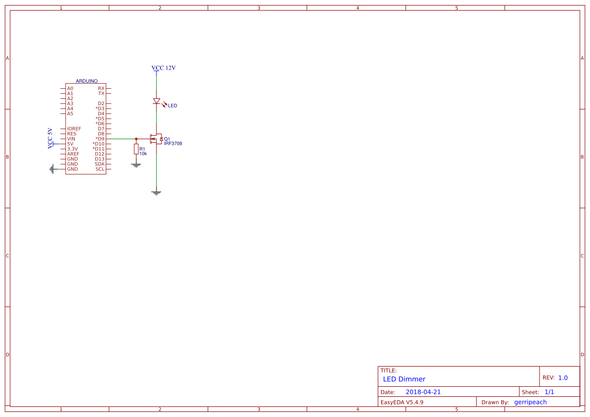

Mein Schaltnetzteil macht summende Geräusche, wenn die LEDs mit PWM
gedimmt werden. In einem anderen Thread wurde ich darauf hingewiesen,
dass es am verwendeten Mosfet(IRF540) lag. Dieser ist nun ein IRF3708.
Die Schaltung an sich funktioniert, das einzige Problem/Unschönheit ist
dass das Netzteil hörbare Summgeräusche macht.
Frage 1:
- Kann ich die Geräusche verhindern oder zumindest deutlich verringern -
wenn ja wie?
Frage 2:

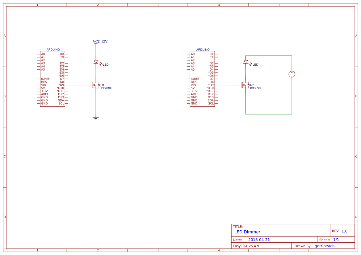

- Hat zwar nicht direkt was mit dem Thema zu tun aber: in dem Schaltplan
hab ich den gleichen Schaltkreis 2 mal drin. Wann verwende ich welche
Darstellung? Bzw. welche davon ist "richtig"?
edit:
Auch wenn in der Schaltung nicht gezeichnet, der Arduino wird mit Strom
versorgt und der Ground ist mit dem Ground des Netzteils verbunden.
Weshalb ein neuer Thread? Link dazu?
Von welchem LED-Strom reden wir denn hier?
Netzteil = Billigteil?
Und, das Schaltnetzteile etwas summen ist nicht unbedingt unüblich.
Phillip P. schrieb:
> Frage 2:
Der linke Plan ist richtiger, es fehlt halt einiges. Der rechte hat
schon was von Simulation.
Dem Transistor würde ich noch einen Widerstand Gate zu GND spendieren.
Evtl. auch noch einen zwischen uC und Gate.
Bessere Übersicht? Und der Titel ist irreführend(mein Fehler)
Beitrag "Mosfet (IRF540) summt"
12V, 12A
Ja - Ebay(aus China) - 12V, 12.5A, 13€
Stimmt schon. Geräusche sind auch zu hören, wenn die LEDs direkt
angeschlossen werden (ohne Mostet und MC). ABER das summen wird deutlich
lauter wenn die LEDs mit Mosfet + PWM + MC gedimmt werden.
Im Prototyp vorhanden nur in dem Schaltplan vergessen.
