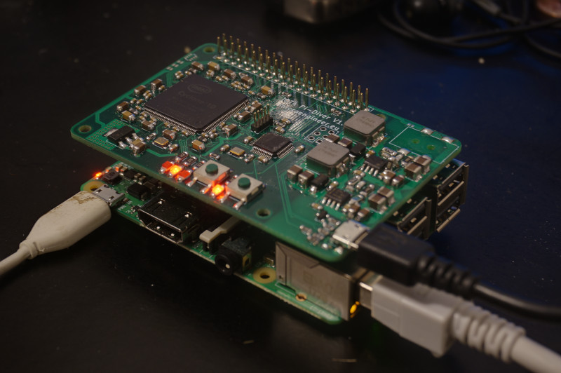

OP Persönliche Seite #5426016
Markus F. schrieb:
> Muß es unbedingt SVF und JTAG sein?
> Mit 5 (zur Not tun's auch 4) Pins kannst Du Altera FPGA's ihre Config
> "einblasen", mehr als 20 Zeilen C sind das nicht, das sollte auch auf
> dem kleinsten µC noch Platz finden.
Vielen Dank, ich hab deine Lösung verwendet und es funktioniert
hervorragend :)
Bei mir wird das FPGA vom Raspi konfiguriert - beim ersten Versuch
gleich geglückt :D
Und auf JTAG mit einem Pegelwandler 2,5V <-> 3,3V kann man gänzlich
verzichten ... Echt nichts einfacher, als ein rbf-file in das FPGA zu
schieben :)
