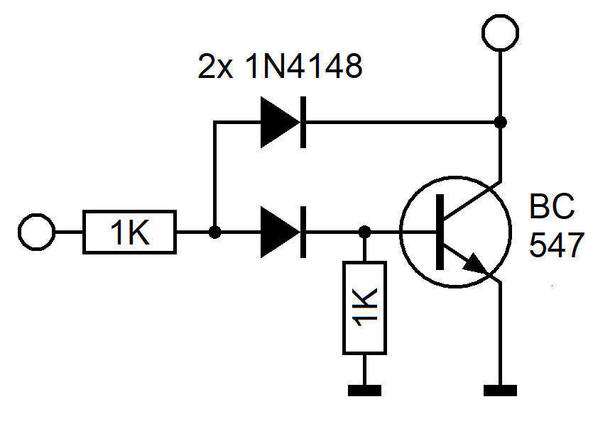

von der schreckliche Sven (Gast)
Ralph E. schrieb:
> Meine Idee war einen Transistor zu nutzen,
> - der ab 1V erst schaltet
> - der selbst 5V schaltet
> - schnell genug für PWM ist
So, wollte auch noch meinen Senf dazu geben.
von Stefan F. (Gast)
Kannst du mal diesen Schaltungsentwurf erklären? ich verstehe ihn
nämlich nicht.
Abgesehen davon möchte der TO scheinbar nicht, dass das Signal
invertiert wird.
von Mark S. (voltwide)
Die beiden Dioden sorgen dafür, dass die Kollektorspannung nie unter die
Basisspannung fällt und verhindern auf diese Weise Sättigung und die
daraus resultierende Abschaltverzögerung.
Er wollte doch einen Transistor.
Die Beschaltung mit den Dioden verhindert, das der Transistor in die
Sättigung gerät, weil die Kollektorspannung nicht unter ca. 0,6 Volt
absinken kann. Dadurch entfällt die Speicherzeit beim Abschalten. Das
macht jeden Wald-und Wiesentransistor zum schnellen Schalter.
Und mehr als 0,88 Volt braucht er auch zum Schalten, wie gewünscht.
Diese Schaltung erfüllt alle Bedingungen.
Ganz schön Trickreich, das musste ich mir lange anschauen, um es zu
kapieren. Aber meinst du, das der TO diesen Aufwand braucht? Und löst es
wirklich das Problem des TO? Immerhin erkennt seine nachfolgende
Schaltung 0,88V nicht als Low. Deine 0,6V (vielleicht auch 0,7V) sind
ziemlich nahe dran. Selbst wenn es so klappt, wäre mir das knapp.
Zur Invertierung hat er sich leider noch nicht geäußert.
