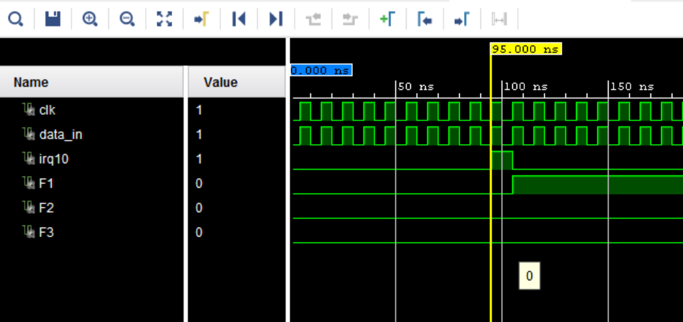

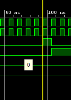

Sodelle ich bin am Projekt dran. Jedoch stolpere ich noch ziemlich oft.
Ich habe nun meinen Zähler aufgebaut und bin gerade an der Logik wie ich
die drei Zustände schalten kann und könnte. Idee war, die drei Vektoren
mit den 16Bits mithilfe von einem MUX in ein Schieberegister zu laden.
Zu Testzwecken habe ich deshalb die Variablen F1, F2 und F3 eingeführt.
ich wollte bevor ich das Schieberegister aufbaue testen ob alles soweit
funktioniert.
Fazit: Leider nein. Ich habe eine Taktverzögerung. Man kann es auf dem
Bild deutlich sehen.
Das Problem ist das ich im Code nicht schreiben kann:
if (rising_edge(data_in) and irq10 = '1') then
     F1 <= '1';
elsif (rising_edge(data_in) and irq10 = '0') then
      F2 <= '0';
      F3 <= '1';
end if;
Dann wäre mein Takt synchron aber es wirft Error's. Auch mein Code von
dem die Simulation stammt geht nicht.
process(clk)
begin
  if  rising_edge(clk) then
      if count10 = "1001" then
           count10 <= "0000";
           clk10 <= not clk10;
           irq10 <= '1';
      else
          count10 <= count10 + 1;
          irq10 <= '0';
      end if;
  end if;
end process;
process(clk, irq10, data_in)
begin
  if  rising_edge(data_in) then
  if (data_in = '1' and irq10 = '1') then
22
     F1 <= '1';
23
  elsif (data_in = '1' and irq10 = '0') then
24
     F2 <= '0';
25
  elsif (data_in = '0' and irq10 = '0') then
26
     F3 <= '1';
27
end if;
28
29
end if;
30
end process;
Wie macht man das? Das liegt diesmal ja nicht am Einsynchronisieren,
oder?
Beste Grüße
Gast #5402945
> oder?
Nein, es liegt daran, dass du ein völlig falsches Konzept verfolgst. Du
verwendest datain als Taktsignal. Es ist völlig sinnlos, bei der
positiven Taktflanke von datain auch noch den Pegel von datain
abzufragen und damit Unterscheidungen treffen zu wollen.
Sawyer M. schrieb:
> Wie macht man das?
Indem man zwischendurch mal Rückfragen beantwortet und versucht,
gegebene Ratschläge umzusetzen. Da du offenbar zu beidem keine Lust hast
verabschiede ich mich hiermit aus diesem Thema.
