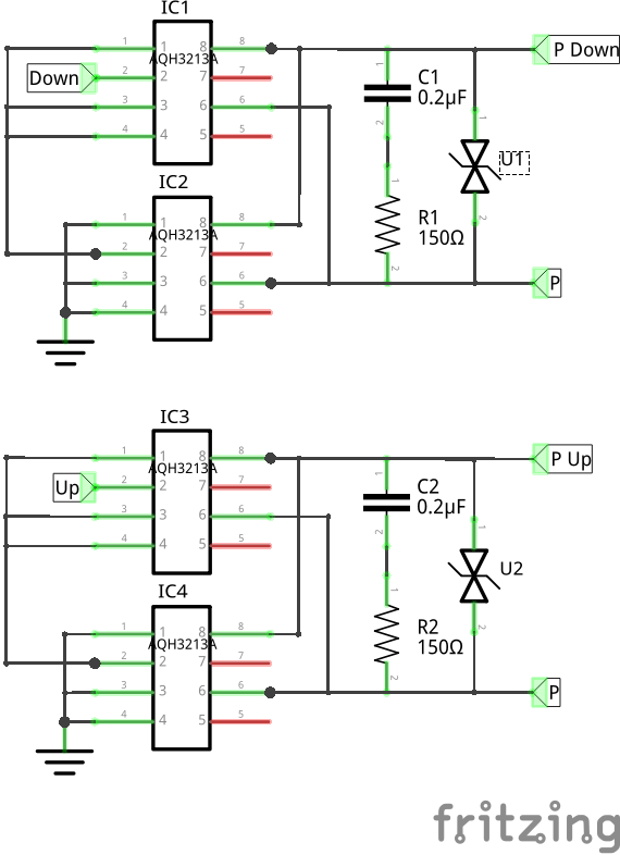

ich möchte 230VAC Rohrmotoren bis 2A per ESP8266 (3,3V/10mA pro
GPIO) schalten. Dazu will ich jeweils zwei Panasonic AQH3213A
(https://www.panasonic-electric-works.com/pew/eu/downloads/ds_aqh_en.pdf)
parallel schalten.
Über Kommentare zur Schaltung und Vereinfachung würde ich mich freuen.

Rene B. schrieb:
> AQH3213A
Keine ausreichende Spannungsfestigkeit!
von Michael B. (laberkopp)
Rene B. schrieb:
> Über Kommentare zur Schaltung würde ich mich freuen.
Das geht GAR NICHT.
TRIACs (und dann noch mit zero cross) kann man nicht parallel schalten.
Zündet der eine, wird der andere nicht mehr zünden.

Rohrmotore sind Trafos. Die beiden Spulen für links und rechts sind auf
denselben Kern gewickelt, hier ...... gepunktet, und wenn an einer Spule
230V anliegen, transformiert sich die Spannung auch auf die andere Seite
als 230V, allerdings 180 Grad phasenverschoben, es soll ja für die
Gegenrichting sein. Die Differenzspannung liegt damit bei 460V~, mit
650V Spitzenspannung, und diese Differenzspannung liegt über dem
(eigentlich angeschalteten) TRIAC.
Selbst 1000V TRIACs überleben das nicht, weil beim Endschalter die
Stromzufuhr unterbrochen wird, und dabei die Induktivität der Motorspule
einen 'Zündfunken' durch Gegen-EMK produiert, transformiert auf die
andere Seite werden die 1000V locker überschritten.

Wegen der 460V kann man die TRIACs auch nicht einfach mit 275V VDR
schützen, die wenigstens bei 710V begrenzen würden so da0 800V TRIACs
ausreichen. Die höchste Spannungsfestigkeit übrigens mit der es MOC3083
Ansteuerschaltkreise gäbe.
Daher sind TRIACs prinzipiell ungeeignet für Rohrmotore. Nimm Relais.

von der schreckliche Sven (Gast)
Repititive Peak OFF-state voltage: 600 Volt
