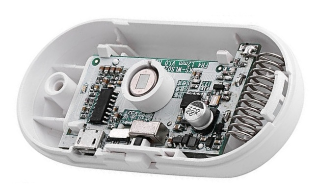

Liebe alle,
Ich habe gerade hier gelesen und bin weiter verwirrt :-)
Beitrag "433MHz Sender, nur eine Spule! Fehler??"
Also auch ich habe so einfache 433MHz Module im Einsatz und sie senden
und empfangen schon ein paar Meter.
Nun soll man da 17,3cm Draht bei "ANT" anbringen (ich habe momentan
irgend eine Länge).
ich habe für die Antenne nicht so viel Platz im Gehäuse (ca. 8x8cm,
flach)
soll ich sie im Deckel wie ein U verlegen, oder doch eher spiralförmig?
Wie sollte die Empfängerantenne für optimalen Empfang passend dazu
ausgerichtet sein? parallel? gekreuzt? Ich hoffe Ihr wisst, was ich
meine,
also
S
E
oder
S
E
oder windschief?
oder geringelt
S
VVVVVVV
E
VVVVVVV
oder
S
VVVVVVV
E
(Das V und > sollen die Wicklungen sein.. :-)
Oder als U
etc etc

#5400506
Einfach alles probieren. Die Reichweite ist das Kriterium.
Die manchmal umgangssprachlich und unscharf auch als „Wendelantenne“
bezeichneten Spulenantennen haben mit den Eigenschaften einer
Wendelantenne nichts zu tun. Spulenantennen bestehen ganz oder teilweise
aus einer einlagigen Zylinderspule welche als wesentliches Merkmal klein
gegenüber der Wellenlänge sind. Spulenantennen sind vom Prinzip her
elektrisch verkürzte Viertelwellen-Dipolantennen. Die Induktivität der
Spule verlängert die elektrische Länge bei verkürzter Baulänge.
https://de.wikipedia.org/wiki/Wendelantenne
#5400509
ich weiß durchaus etwas über Antennen usw.
Die knapp 17cm gerader Draht bei 433MHz sind der eigentlich unbrauchbare
Versuch, eine Lambda/4 Groundplane zu erhalten.
Trotzdem stelle ich mal eine Behauptung auf:
Die Abstrahlverhältnisse, die Anpassung, die Umgebung usw. üblicher
Nutzung als Fernbedienung, Sensor-Sender, Schaltempänger usw. sind so
unberechenbar, daß ich bei mir üblicherweise die 17cm Draht ranlöte und
die dann irgendwie im Gehäuse verstaue. Gewickelt, zum U gebogen usw.
So, daß der Draht halbwehs frei liegt, Abstand zur Schaltung hat usw.
Wenn die Reichweite bei der tatsächlichen Nutzung sicher ausreicht
bleibt das eben so.
Bei den meisten Fällen brauch ich nur wenige Meter Reichweite. Altbau, 2
Wände oder Decken überbrücke ich hier mit den RFM12 Modulen so sicher,
also ok.
Die kleinen OOK-Sender/Empfänger müssen hier nur innerhalb eines Raumes
sicher gehen, ansonsten kommt eben ein ESP8266 als WLAN/433MHz Bridge
o.ä. zum Einsatz.
Wenn nicht: Standort geringfügig ändern wenn möglich, Antennenform etwas
ändern wenn es es sehr "geknautscht" ist, den Draht oben senkrecht
rausschauen lassen wenn möglich und nötig.
Nur wenn das nicht klappt oder eine größere Reichweite zwingend nötig
ist, mache ich es so ordentlich wie nötig.
