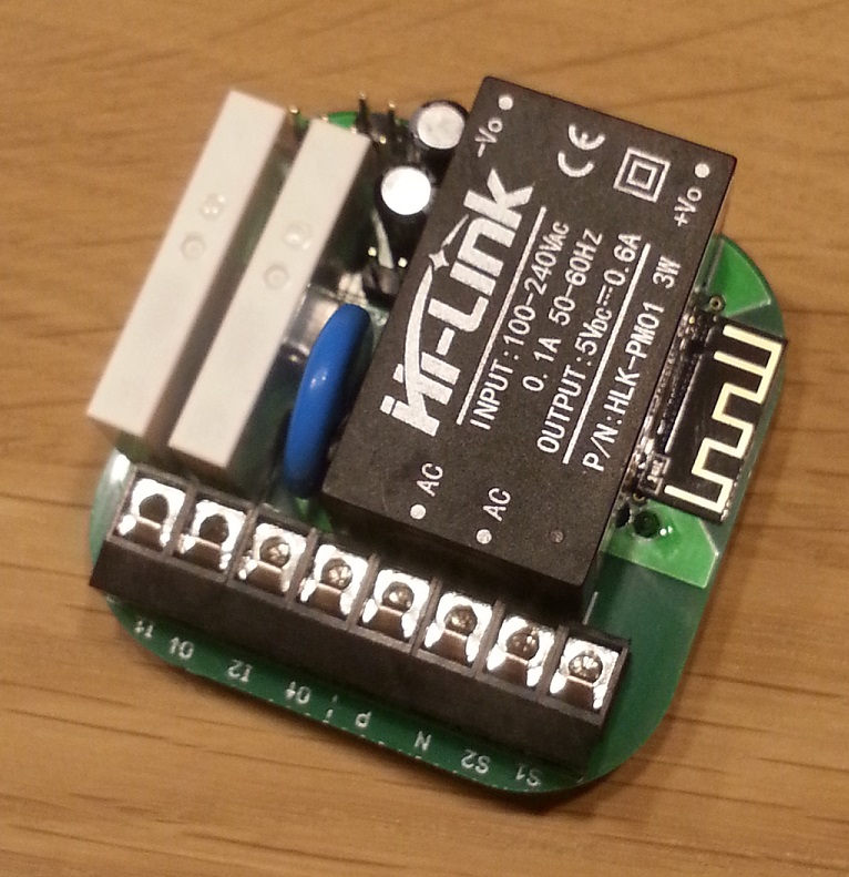

habe ich auch ein UP-Modul zur Steuerung meiner Rolläden (und später
evtl. auch Raumbeleuchtung) entwickelt:
https://github.com/Necromancer1982/SmartSwitch
Das Modul verfügt über zwei "PowerSense" Eingänge, galvanisch getrennt,
über die 230V-Spannungspegel erfasst werden können, sowie zwei
Wechslerrelais, die entweder als Rolladenschalter oder aber als
Kreuzschalter fungieren (konfigurierbar über Lötjumper). Direkt vom ESP
stehen noch ein digitaler IO, ein Analogeingang, sowie I²C und
UART-Schnittstellen zur Verfügung. Die Spannungsversorgung erfolgt über
ein HLK-PM01 (5v/600mA) AC/DC-Wandler bzw einem TS1117 für den ESP-12F.
230V- und Niederspannungsbereich der PCB sind durch einen 5mm breiten
"Isolationsgraben" getrennt. Eingangsseitig ist der HLK-PM01 mit einer
500mA Sicherung bzw. einem Varistor abgesichert.
Softwareseitig läuft NodeMCU als Firmware auf dem Modul. Die Programme
zur Steuerung (manuell oder aber auch über MQTT) sind in LUA
geschrieben.

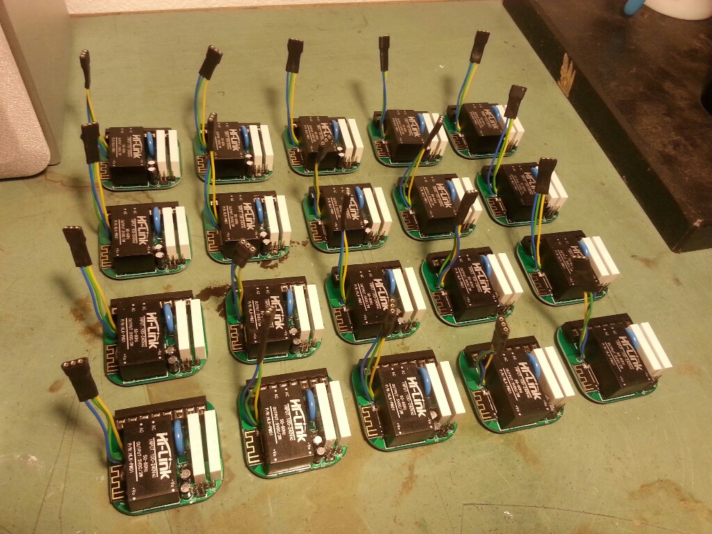

Aktuell habe ich bereits vier dieser Module, zentral über OpenHAB, von
meinem Raspberry gesteuert, als Rolladenschalter im Einsatz.
Bin sehr auf eure Kommentare gespannt!
Gruß Andreas

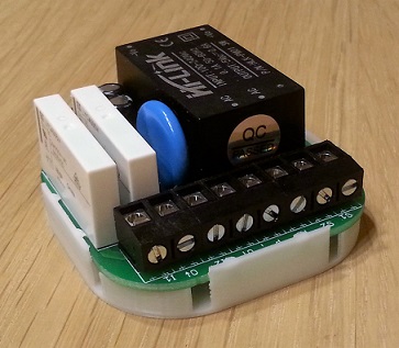

von Oliver S. (phetty)
Passt das in eine normale UP Dose?
Wie stabil läuft das mit lua?
von Andreas K. (necromancer1982)
Hallo Oliver,
das Modul misst 49x49mm, auf Grund der Radien haben die Diagonalen eine
Länge von 59mm.
Die Gesamthöhe beträgt 25mm.
Da mein Elektriker überall tiefe UP-Dosen verbaut hat, haben die Module
und auch der Doppeltaster darüber gut Platz.
Selbst die Dosen, die als Durchgangsdosen für andere Dosen (Drähte
laufen durch die eigentliche Dose durch) herhalten müssen bieten noch
genügend Platz für das Modul.
Bzgl. Stabilität von LUA Programmen kann ich nicht klagen. Die ersten
vier Module laufen nun schon über einen Monat absolut stabil.
Ich habe auch mehrere Temperatur-/ Feuchtigkeits- und Luftdruckmodule
mit LUA im Dauereinsatz am laufen. Diese laufen bereits über ein Jahr
stabil.
Ich frage mich, wo die allgemeinen Zweifel an LUA herstammen. Ich denke
wenn, dann ist doch eher die Firmware, also NodeMCU, für eventuelle
Instabilitäten verantwortlich.
Gruß Andreas

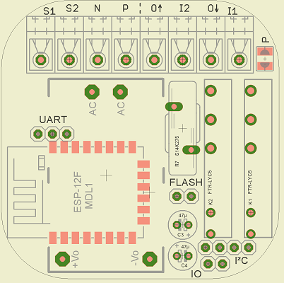

von Pete K. (pete77)
Schaltplan dürfte Eagle sein.
Wow, Du hast das ESP Modul unter das AC/DC Modul gelegt. Das nenne ich
mal mutig ;-)
> mal mutig ;-)
Hi Pete,
naja, ganz so mutig war das nun auch wieder nicht... ;-)
Ich hab mir diese Idee bei Luani (Leo-Andres Hofmann) abgeschaut. Der
hat das auf seinem Modul auch so ausgeführt.
Witziger Weise wurde das Thema bei seiner Projektvorstellung auch
angesprochen und als "eher nicht so kritisch" diskutiert, da der HKL ja
nur mit 60kHz läuft. Bis jetzt tun die Module zumindest das was sie
sollen :-)
PS: Ja ich habe Schaltplan und Layout mit EAGLE gezeichnet.
PPS: Meiner Frau gefällts :-) Vor allem das automatisch Schließen der
Rolläden zum Zeitpunkt des Sonnenuntergangs. => WAF 1+

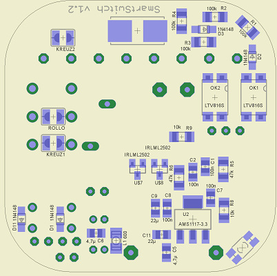

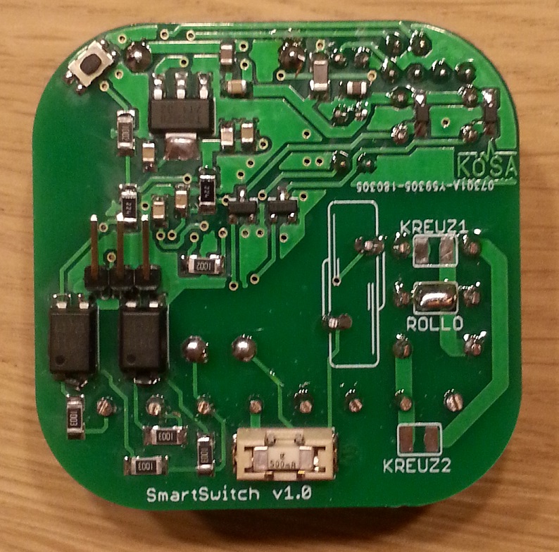

mir ist am WE eine kleine Unstimmigkeit aufgefallen...
Ich hatte nach den ersten Versuchen mit dem Prototyp die Widerstände R5
und R6 (ursprünglich 47k) auf 220k geändert.
Diese Änerung war im Git-Repo nicht 100%ig in allen Dokumenten
eingeflossen. Auch der Bestückungsplan im Eröffungs-Thread zeigt noch
die alten Werte.
Also, R5 und R6 jeweils 220k verwenden! Dann klappts auch mit dem
PowerSense :-)
Mit den ursprünglichen 47k wollte der ESP den Low-Pegel am Ausgang des
Optokopplers nicht erkennen. Dem reichen bereits sehr geringe Spannungen
um einen H-Pegel "sauber" zu detektieren...
Gruß Andreas
PS: Ich bin übrigens gerade am Layout v1.3, hier ist dann auch der
Strompfad Richtung Verbraucher (Rolladen / Licht) mit einer
SMT-Feinsicherung abgesichert. Aktualisierung auf GitHub erfolgt in den
nächsten Tagen...

darf ich fragen, mit welchem Material du das Gehäuse gedruckt hast? Ich
bin gerade selber dabei eine Unterputz-Installation mit einem
ZigBee-Modul nachzurüsten, um einen Altbau an die KNX Installation des
neuen Anbaus anzubinden. (Neue KNX Kabel verlegen ist dabei ein No-Go)
Dabei warte ich gerade auf die Platinen und kümmere ich mich um das
Gehäuse.
Im PLA sieht das gut aus, habe aber die Befürchtung, dass normales PLA
Filament etwas zu wenig flammhemmend ist, als dass ich dem dauerhaft
trauen würde. (Die Elektronik ist mit reichlich reserve ausgelegt/geht
mit anderen Komponenten dank freundlichem Chef huckepack ins Prüflabor)
Daher muss ich mich noch mit UL94-HB zertifiziertem Filament
beschäftigen. Hast du soetwas verwendet?
Du hast Glück mit den Dosen. Bei mir sind im Altbau nur 50mm
(Innendurchmesser) Dosen verbaut, die ca. 39mm tief sind. Platine und
Gehäuse mussten daher etwas flacher sein. Komme jetzt auf 45mm
Durchmesser bei 10mm Höhe, wobei Sicherung, X2 Kondensator und TRIAC die
größten Brummer auf der Platine sind. Mit Steckdose oder Schalter sind
jetzt in der Tiefe ca 2-3mm Reserve. Nicht viel. Auf ein Trafo musste
ich leider aufgrund der Größe verzichten, daher ein vollständiges
Gehäuse zum Berührungsschutz und überall 230Vac als externe IO Spannung.
Sehr schick gelöst den Platz auf der kleinen Platine auszunutzen (z.B.
den ESP unter dem Trafo). Der geringeste Abstand Phase zu Kleinspannung
ist ca. 3.5mm zwichen Trafo-Primär und Optokopler, wen ich das richtig
sehe.
Hallo Maxx,
ich muß gestehen, ich habe einfach und schlicht PLA verwendet.
Da ich ja nur eine Art Berührungsschutz für die Unterseite des Moduls
gedruckt habe, habe ich ehrlich gesagt nicht sonderlich auf Flammschutz
geachtet. Die offene Oberseite des Moduls ist meiner Meinung nach,
bauteiltechnisch eher die kritische Seite und liegt bei meinem Design eh
offen in der UP-Dose.
Ja, tiefe Dosen sind klasse! Ich habe die schon alleine aus dem
einfachen Grund verbaut, damit man beim Klemmen in der Dose genug Platz
hat.
Der Mehrpreis geht beim Hausbau definitiv unter :-)
Ich kann tiefe Dosen beim Neubau nur empfehlen!

PS: Die erste Kleinserie ist fertig. Damit können alle Rolläden in Kürze
auf "Smart-Betrieb" umgestellt werden :-)
