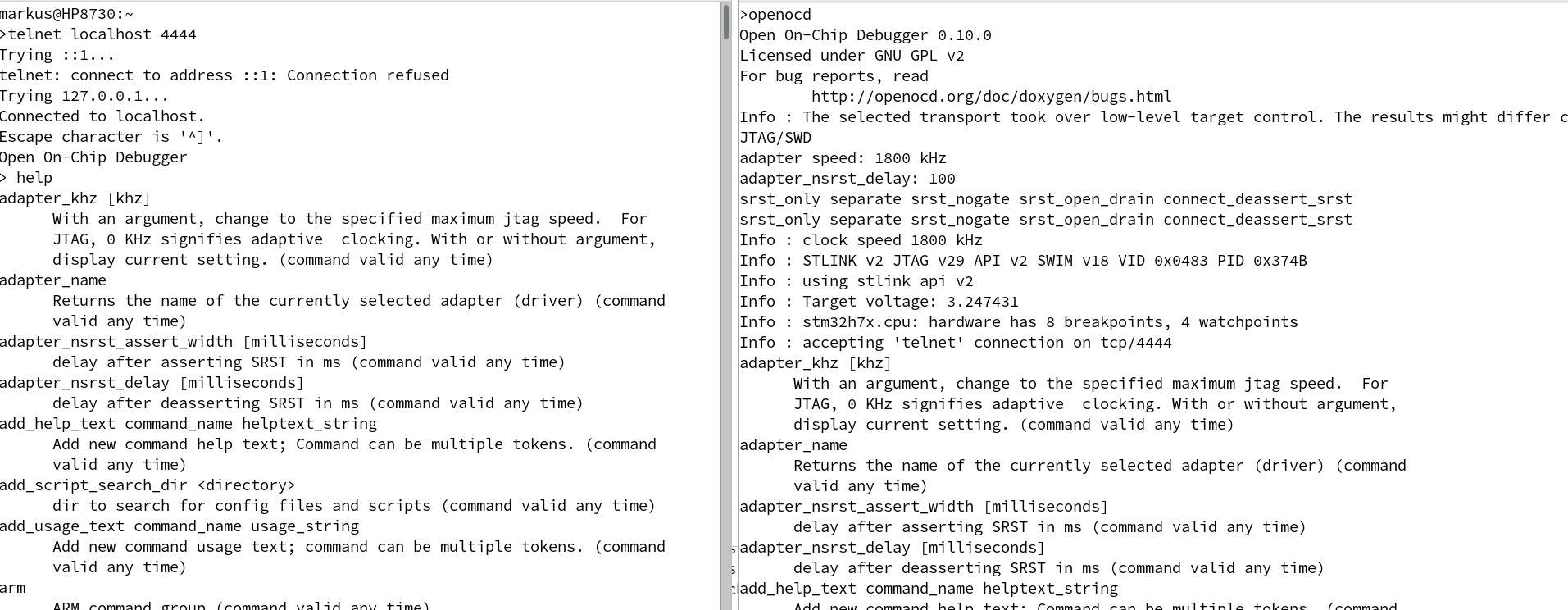

von pegel (Gast)
Nö, weiß ich nicht.
Es gibt aber den STM32Cube Programmer.
Auch für Linux und auch als Kommandozeilen Version.

von Markus W. (dl8mby)
@A.B.
die patch Orgie habe ich nun hinter mir - huh!
was nun?
OpenOCD 0.10.0 soweit installiert und es scheint auch
ein H743 Target erkannt zu werden.
> halt
target halted due to debug-request, current mode: Thread
xPSR: 0x21000000 pc: 0x0800199a msp: 0x20001618
Siehe Anhang!
Markus
DL8MBY
von A. B. (Gast)
Markus W. schrieb:
> was nun?
>> halt
Der Anhang ist etwas ... verstümmelt, das Ende fehlt. Aber sieht ja am
Anfang erfolgreich aus.
Zu dem "was nun?": Nun ja, kommt drauf an, was man eigentlich machen
will.
Test, ob Flash-Größe erkannt: flash probe ...
Flash programmieren: flash write_image ...
dto.: flash write_bank ...
Flash auslesen: flash read_bank ...
Flash komplett löschen: stm32h7x mass_erase ...
Start (der progr. Firmware): reset run
Wichtig ist noch, beim Start von openOCD "stm32h7x_dual_bank.cfg"
anzugeben,
nicht "stm32h7x.cfg", denn der h743 hat zwei Flash-Bänke, von denen
sonst nur die erste konfiguriert würde.
