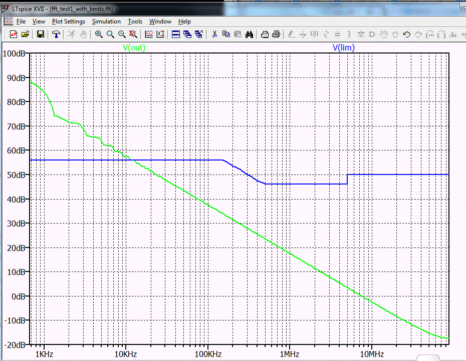

ich nutze LTspice unter anderem zur EMV-Simulation. Hier simuliere ich
im Zeitbereich und mache dann aus dem Zeitsignal eine FFT.
Jetzt ist es so, dass ich gerne eine Grenzwertlinie in das FFT-Fenster
einzeichnen würde.
Diese soll abschnittweise definiert wie folgt aussehen:
150 kHz bis 500 kHz: Abfallende Gerade von 56 dB (150 kHz) auf 46 dB
(500 kHz)
0.5 MHz bis 5 MHz: 46 dB
5 MHz bis 30 MHz: 50 dB
Gibt es eine Möglichkeit in Ltspice solch eine
frequenzabschnittsdefinierte Grenzlinie einzufügen?

Eine Möglichkeit wäre es die FFT-Daten zu exportieren und dann mit einem
anderen Programm zu plotten - gnuplot.
In LTspice wird das etwas mühsam.
----------- Einmalige Aktion ---------------------
Die Limits in "my_fft_limits8.txt" editieren.
Ein CMD-Fenster öffnen.
Umwandeln des Textfiles mit den Limits in einen .fft File
ltsputil -tob my_fft_limits8.txt my_fft_limits8.fft
Beispiel: Schaltplan fft_test1.asc
Die Simulation starten.
Die FFT machen.
LTspice nicht schließen.
Den raw-File umwandeln (Unicode->ASCII header) wegen Unicode. Dieser
Schritt wird bei LTspiceXVII benötigt aber nicht bei LTspice
ltsputil17raw4.exe fft_test1.raw fft_test1_4.raw
Beide raw-Files zusammenbringen.
Achtung das folgende eigentlich ist in einer Zeile.
ltsputil -mob fft_test1_4.fft my_fft_limits8.fft
fft_test1_with_limits.fft "" ""
Jetzt den File fft_test1_with_limits.fft auf ein neues LTspiceXVII
ziehen und dann beide "Traces" darstellen.
