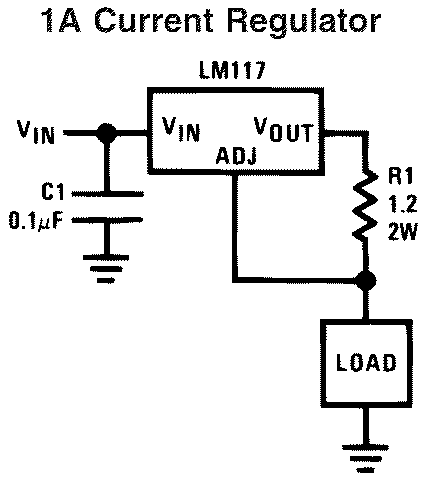

von Manfred (Gast)
Teo D. schrieb:
> Manfred schrieb:
>> vielleicht kann Heinz sein Netzteil
>> noch um ein Volt nach oben drehen.
> Oder er beißt in den Sauren Apfel und schaltet nur zwei in reihe.
Wie so oft, gibt es mehrere Lösungsansätze.
Bei P* scheint er ausverkauft, aber R* hat inzwischen die 1117 im
Lieferprogramm:
https://www.reichelt.de/ICs-KA-LF-/LD1117-SC-R/3/index.html?ACTION=3&GROUPID=2911&ARTICLE=200892&SEARCH=LD%2B1117&START=0&OFFSET=16&;
Mit einem Widerstand beschaltet, gibt der eine Konstantstromquelle - zu
beschalten wie der altbekannte LM317. Ein Kondensator gegen Schwingen
sollte auch noch dran. 100mA kann man ab 2,4V oberhalb der LEDs sauber
halten.
von Manfred (Gast)
Heinz schrieb:
> Bei zwei roten LEDs in Reihe plus der "Angstdiode" gegen Verpolung
> bleiben dann ca. 8,7V am Regler
Na na, eher 8,0 Volt? Wieviel Spannung geht auf der Leitung verloren,
was kommt am letzten Gartenzwerg tatsächlich an?
Egal, bei 8 oder 6 oder 5 Volt ist der LM317 das seit Jahrzehnten
bewährte Arschlochsteil.
