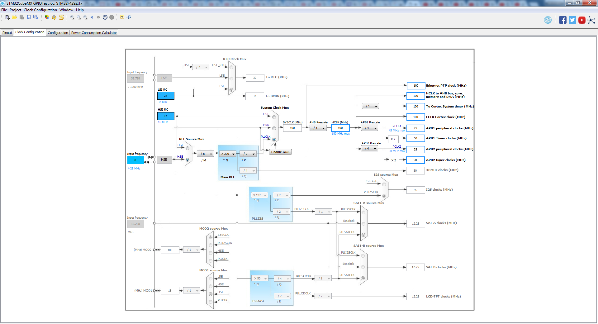

Als Software nutze ich zum erzeugen des Init-codes
STM32CubeMx und als IDE CooCox mit der ARM embedded toolchain.
Ich hab in MX ein paar IO-Pinne als Output definiert. Diese
möchte ich nun im Code ansprechen.
Das Programm ist größtenteils automatisch von MX generiert.
Ich habe nur 1-2 Zeilen hinzugefügt, um einen der IO-Pinne
zu setzen. Kann das ganze auch problemlos kompilieren und
flashen. Allerdings passiert nichts, ich messe weiterhin 0.0V
an dem Pin. Weder togglen noch auf High setzen scheint zu
funktionieren.
Code siehe Anhang.

Hab's nachgeguckt, ja PB4 ist der NJTRST. Wenn man den unbedingt braucht
kann man den zum GPIO umkonfigurieren. Da würde ich bei deinem Kenntnis
Stand von abraten. Nimm lieber einen anderen Pin.

Der Pin ist intern mit der JTAG-Schaltung verbunden. Den muss man erst
"frei machen". Würde ich aber nicht machen.

Debuggen scheint nicht richtig zu funktionieren. Habe testweise
mal ein Breakpoint auf das HAL_Init() gesetzt. Dort hält
er aber nicht an. Weder ein normaler BP noch ein Line-BP
funktioniert. Die COM-LEDs auf dem Board blinken während
er verbunden ist, also passiert zumindest irgentwas.
Halte ich die CPU manuell an lande ich in einer Reihe von movs
(siehe Anhang). Wird vmtl 0x00 im Speicher sein.
Habe den Verdacht dass er den Code garnicht in den Flash
schreibt. Zum flashen nutze ich den im Demoboard vorhandenen
ST-Link Programmer und die "Download Code to Flash" Funktion
in der IDE. Viel mehr bietet sie ja auch nicht an.

Die Adressen liegen nicht im Flash. Das Programm stürzt irgendwo ab.
Nimm vielleicht mal statt der veralteten CooCox IDE was aktuelles wie
das mittlerweile gratis nutzbare Atollic Studio.
Steppe das Programm von Anfang an durch um die Stelle des Absturzes zu
finden

Habe ich jetzt mal heruntergeladen und getestet. Funktioniert!
Sowohl das Atollic Beispielprogramm als auch das von CubeMX
generierte Projekt. Toll!
Testweise mal beide LEDs ausprobiert:
while (1)
  HAL_GPIO_TogglePin(LD3_GPIO_Port, LD3_Pin);
  HAL_Delay(100);
  HAL_GPIO_TogglePin(LD4_GPIO_Port, LD4_Pin);
  HAL_Delay(100);
Geht problemlos. Auch kein problem mit dem Delay(). Und debuggen
kann es sogar auch noch.
Lag also echt an Coocox. Mit dem Atollic Studio gehts super!
