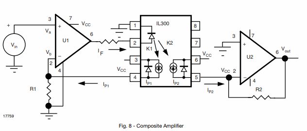

Ein anderer Ansatz wäre ein IL300 Optokoppler zu verwenden, dann
bräuchte ich allerdings auch wieder eine galvanisch getrennte
Spannungsversorgung für den Optokoppler.

von Lurchi (Gast)
Ein 0-50 mV Signal an einen hochohmigen Eingang (z.B. 10 M) schafft der
IL300 auch ohne den extra OP dahinter, allerdings nicht besonders
schnell.
Sonst ist die Signaltrennung digital einfacher und genauer. D.h. den DAC
erst hinter dem Optokoppler oder ähnlichem.

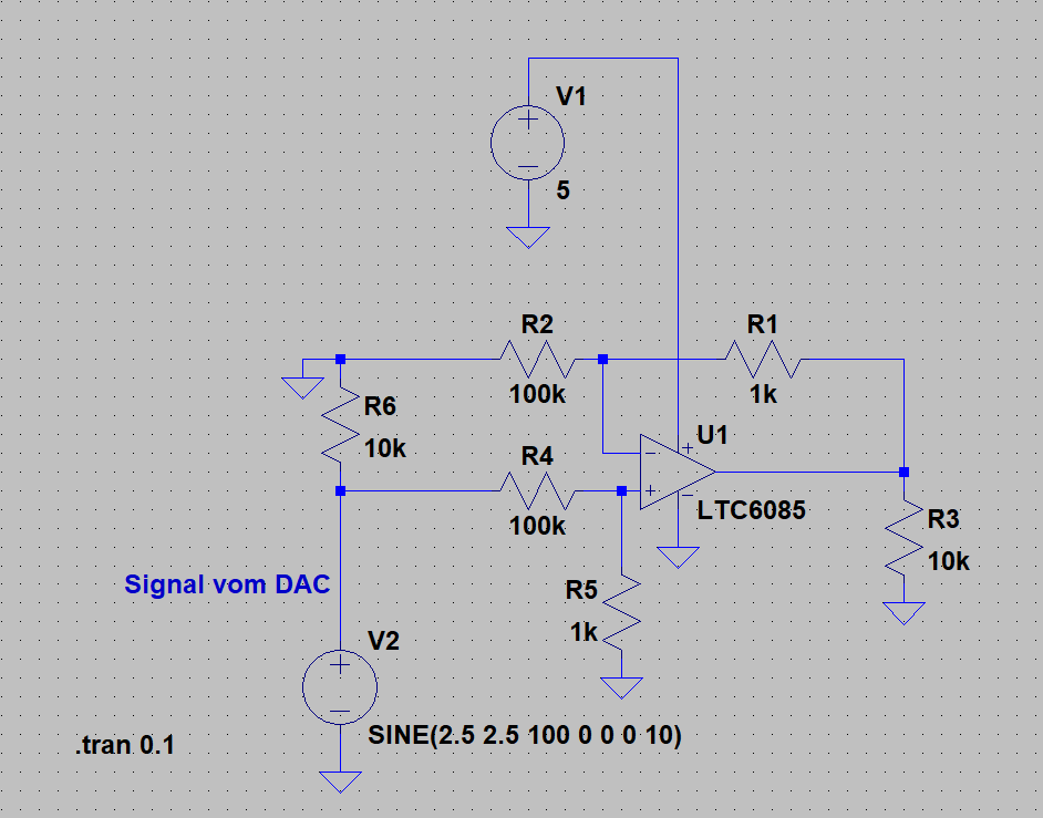

von Chris S. (chris606)
Wie wäre diese Lösung?
Christian

Ich bin doch galvanisch getrennt und kann somit verpolen...
von Zeno (Gast)
Chris S. schrieb:
> Zu beachten wäre noch dass ich keine negative Versorgungsspannung zur
> Verfügung habe.
In Deinem ersten Post hattest Du geschrieben -50mV - wie soll das ohne
negative Versorgungsspannung gehen?
Dank galvanischer Trennung sind +50mV auch ok, ich werde dann umpolen.
Christian

von Kevin (Gast)
Wenn du analoge Signale galvanisch trennen willst, ist ein einzelner
Optokoppler ansich zu unlinear. Mit der Rückkopplung eines 2.
baugleichen kann das aber schon wieder etwas grader gebogen werden. Da
gibt es aber ICs, die das besser können: ISO124 und AMC1311. Wenn du
eine PWM galvanisch trennen möchtest, würde ich anstelle eines
Optokopplers einen digitalen Isolator nehmen. Viele von denen können
>100 MHz, daher ist bei einer PWM auch die Genauigkeit der Flanken nach
der Trennung noch gegeben.
