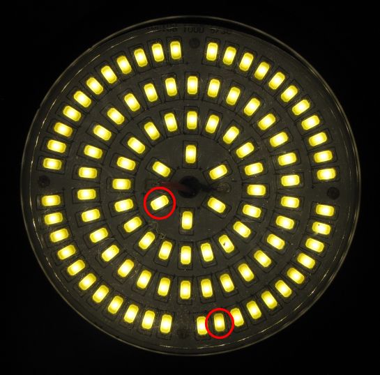

Moderator #5406026
ArnoR schrieb:
> Wenn ich (COB-) LEDs parallel schalte, achte ich schon auf gleiche
> Ströme/Helligkeit. Siehe dazu auch die von mir in dem genannten Thread
> hochgeladenen Bilder.
Auf den Bildern kann man die tatsächliche Helligkeit der einzelnen LEDs
leider schlecht erkennen, weil die Aufnahmen in den Zentren der LEDs
überbelichtet sind, so dass sie alle in maximal hellem Weiß (R=G=B=255)
erscheinen. Dass man bei den beiden markierten LEDs der Handlampe 2
dennoch einen Unterschied (zumindest im Durchmesser des weißen Flecks)
erkennen kann, deutet darauf hin, dass sie sehr wohl unterschiedlich
hell leuchten.
Darauf hast du natürlich keinen Einfluss, da die LEDs Bestandteile des
integrierten Moduls sind. Normalerweise ist das auch kein Problem, da
das LED-Modul so hell leuchtet, dass das Auge die Einzel-LEDs sowieso
nicht als solche wahrnimmt.
Wie groß der Unterschied tatsächlich ist, würde man evtl. in einer
Aufnahme mit noch kürzerer Belichtungszeit, kleinerer Blende oder mit
einem vorgeschalteten dunklen Filterglas erkennen.
Gast #5406108
Yalu X. schrieb:
> hell leuchten.
Yalu,
willst du jetzt meine zitierte Aussage ausgerechnet mit der großen
COB-LED widerlegen? Ich hatte doch im Satz davor geschrieben, dass man
bei solchen LEDs keinen Einfluss auf die jeweiligen Stränge hat.
Moderator #5406155
ArnoR schrieb:
> Yalu,
> COB-LED widerlegen?
Zum einen konnte ich bei der Handlampe 1 wegen der Überbelichtung die
unterschiedlichen Helligkeiten noch schlechter erkennen, zum anderen
fand ich es interessant, dass selbst ein Modul, das vom LED-Hersteller
höchstselbst zusammenmontiert wird und bei dem vermutlich selektierte
LEDs zum Einsatz kommen, trotzdem diese Streuungen zeigt.
Ich wollte auch überhaupt nicht dich oder deinen Aufbau kritisieren,
denn für die Helligkeitsunterschiede der Handlampe 2 kannst du ja
