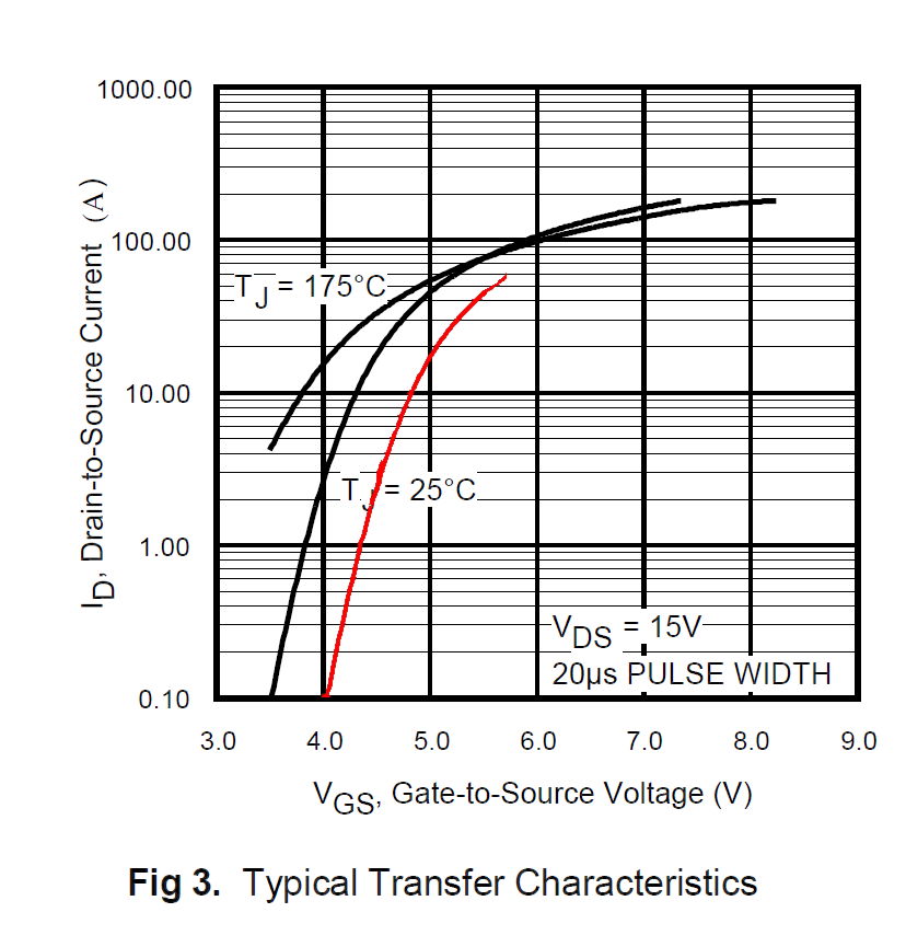

Hallo zusammen, ich habe mal eine Frage. In einer Schaltung, die schon seit Jahren im Einsatz ist, werden 8 IRF3710 Mosfets direkt an einem Schieberegister mit 5V geschaltet. Über die Mosfets werden kleine Auswerfer ausgelöst, die Bauteile vom Band schubsen. Eine Schutzdiode (da Elektromagnet) ist jeweils vorhanden. Es gab mit dieser Schaltung nie Probleme, aber wir möchten das ganze gerne erweitern und neue Platinen dafür bauen. Eigentlich handelt es sich bei den IRF3710 ja nicht um LL Mosfets, weshalb sie eine höhere Gatespannung benötigen... 8-12V, z.B. Aber wie gesagt, schalten sie auch schon bei 5V. Nur - wenn man meinem bisherigen Verständnis glauben schenken darf - eben nicht voll durch. Die Frage wäre nun, wie man hier den Verlust messen kann. Es geht mir darum, einen Versuchsaufbau zu machen, der beweist, dass diese Mosfets ~eigentlich~ nicht geeignet sind... oder man einen anderen Treiber bräuchte. Einfach ein Lastwiderstand und dann den fließenden Strom vergleichen mit dem, den die Stromquelle liefern könnte? Wie könnte man hier den Beweis erbringen? Danke für eure Ideen.
Lexi schrieb: > Einfach ein Lastwiderstand und dann den fließenden Strom vergleichen mit > dem, den die Stromquelle liefern könnte? Nein, der Strom ist überall gleich. Du mißt den Spannungsabfall über dem Mosfet und kannst mit dem Strom die Verlustleistung berechnen. Der er die abführen kann, sollte es kein Problem sein, daß er nicht richtig durchgeschaltet ist. Du solltest aber im Datenblatt prüfen, ob Du dabei noch in der SOA bist.
Am Besten ginge das mit einem Speicheroszi. Wenn Du damit zwischen Source und Drain mißt, siehst Du den Spannungsabfall über dem Kanal des MOSFET und kannst dadurch sehen, wie "weit" er aufgemacht hat. Speicheroszi deshalb, weil (wie Du sagtest) der ja nicht mit "Dauer-Strich", sondern mit Impulsen angesteuert wird und man sonst schnelle Augen bräuchte. MfG Paul
Lexi schrieb: > wie man hier den Verlust messen kann. Wie immer, Strom * Spannung (im durchgeschalteten Moment). Einfacher wäre es, gleich richtige LL MOSFETs einzubauen. Lexi schrieb: > Wie könnte man hier den Beweis erbringen? Eigentlich reicht für jeden der Elektronik gelernt hat das Datenblatt. Da steht UGS=10V und andere Werte sind nicht garantiert.
Hallo zusammen, danke für die Hinweise - hab's verstanden. Zum Thema "Datenblatt" und "gleich die richtigen Mosfets nehmen": Ja - stimme ich voll zu. Das Problem ist nur, dass hier in dem Laden jemand sitzt, der diese Basteleien erfunden hat und jetzt alle mächtig stolz auf ihn sind. Wenn ich sage "Datenblatt", dann ist die Antwort, dass man in diesem Bereich mit Schulwissen nicht weiterkommt und ich mich mal schön an Herrn XY halten soll. Das nervt mich tierisch. Am Ende wird sich daran nicht viel ändern bis der Herr mal in den Ruhestand geht. Auch den Beweis anzutreten dürfte letzlich nix bringen, denn in solchen Situation heißt es dann wieder, dass XY halt manchmal kompliziert ist und wir lieber alle Fehler weitermachen, damit er keine schlechte Laune kriegt. Alles Fähnlein im Wind hier. Für mich wäre dennoch wichtig, es zumindest besser gewusst zu haben und nicht dazu verdammt zu sein, den Kenntnisstand des Kollegen als meine Messlatte ansehen zu müssen. ;) Vielleicht kennt ihr ja solche Situationen selber. Also - Spannungsabfall... werde ich morgen messen. Vielen Dank!
Sorry, aber wenn Du wegen solcher Grundlagen hier nachfragen mußt, solltest Du vielleicht doch noch etwas Erfahrung sammeln, bevor Du anderen Fehler nachweisen willst. Es klingt nicht so, als ob Du Dein Anliegen überzeugend vortragen kannst, auch wenn Du vielleicht recht hast.
Wie gesagt - irgendwem einen Fehler nachzuweisen bringt eh nix. Also lass ich es. Ich will es ja nur für mich selber beweisen. Mich da hin zu stellen und auf irgendwen zu zeigen wäre nicht meine Art ;) Erst recht nicht wegen so einem Kinderkram. Aber wenn die Leute, die mich ausbilden sollen, sagen, dass das Datenblatt ja nur wertloses Schulwissen enthält und ich mehr von XY lernen kann (Schließlich macht er das schon 40 Jahre und hat Erfahrung), dann möchte ich zumindest für mich selber etwas kritischer sein... Mag ja sein, dass das auch weiterhin so funktionieren wird. Warum auch nicht, wenn's ja immer so lief. Zu wissen, wie man's richtig macht, schadet ja trotzdem nicht. ;)
Wenn du den Spulenstrom halbwegs kennst, dann reicht es, per Tastkopf die Spannung über Drain / Source im durchgeschalteten Zustand zu messen. Der daraus berechnete Rds(on) sollte halbwegs nah am Dateblattwert sein, sonst ist der FET nicht komplett durchgesteuert.
Nach Datenblatt schafft der bei 4V Vgs noch 3A. Typ wahrscheinlich ausgewählt ala "haben wir noch da liegen"
Lexi schrieb: > Eigentlich handelt es sich bei den IRF3710 ja nicht um LL Mosfets, ... Wieviel Strom fließt denn durch deine kleinen Auswerfer? Ein paar Ampere wird der IRF3710 bei 5V U_GS schon schaffen und du willst deine Auswerfer doch wahrscheinlich nicht mit 100kHz PWM ansteuern. > Die Frage wäre nun, wie man hier den Verlust messen kann. Hand auflegen und Auswerfer mal kräftig takten. Wenn`s zu warm wird, kann man noch mal drüber nachdenken - sonst so lassen.
Lexi schrieb: > Das Problem ist nur, dass hier in dem Laden jemand sitzt, der diese > Basteleien erfunden hat und jetzt alle mächtig stolz auf ihn sind. Du willst also dem älteren Kollegen ans Knie pissen, keine feine Art. Horst schrieb: > Sorry, aber wenn Du wegen solcher Grundlagen hier nachfragen mußt, > solltest Du vielleicht doch noch etwas Erfahrung sammeln, bevor Du > anderen Fehler nachweisen willst. Dem ist wenig hinzuzufügen! Unabhängig davon wären alle Daten der Schaltung interessant, vielleicht ist der nicht vollständig und evtl. auch noch langsam gesteuerte FET Teil des Überlebens der Schaltung.
Hallo, > Lexi schrieb: > In einer Schaltung, die schon seit Jahren im Einsatz ist, werden 8 > IRF3710 Mosfets direkt an einem Schieberegister mit 5V geschaltet. ist doch soweit alle ok, oder? > Über die Mosfets werden kleine Auswerfer ausgelöst, die Bauteile vom > Band schubsen. Eine Schutzdiode (da Elektromagnet) ist jeweils > vorhanden. Auch kein Problem, oder? "Kleine Auswerfer" brauchen sicher auch nur einen eher kleinen Strom, oder? Wie groß ist dieser konkret? > Es gab mit dieser Schaltung nie Probleme, aber wir möchten das ganze > gerne erweitern und neue Platinen dafür bauen. > Eigentlich handelt es sich bei den IRF3710 ja nicht um LL Mosfets, > weshalb sie eine höhere Gatespannung benötigen... 8-12V, z.B. Und woher nimmst du diese Erkenntnis? Hier im Datenblatt steht, dass die Theshold Voltage max. 4V beträgt. http://www.irf.com/product-info/datasheets/data/irf3710.pdf Und in den Kennlinien auf S.3 ist zu entnehmen, dass man mit einem Logikpegel von ca. 4,5V schon über 10A schalten kann. Vermutlich haben die kleinen Auswerfer einen weit niedrigeren Strom, oder? Infolge Eigenerwärmung steigt der mögl. Strom sogar noch deutlich an. > Aber wie gesagt, schalten sie auch schon bei 5V. Nur - wenn man meinem > bisherigen Verständnis glauben schenken darf - eben nicht voll durch. Woher hast du dieses Verständnis? Werden die FET heiß? Ich vermute das die nicht mal handwarm werden. Auch wenn das R_DSon nicht 23mV ist, sondern wegen der geringeren Gatespannung 50...100mV oder noch höher liegt, wird das für die Applikation wahrscheinlich nie ein Problem sein. > Die Frage wäre nun, wie man hier den Verlust messen kann. Wozu? Gibt es ein Indiz dafür, dass dies überhaupt relevant ist? Spielt es bei der Bauform (TO220) eine Rolle, ob da im Mittel 10mW oder 20mW oder sogar 50mW verheizt werden? > Es geht mir darum, einen Versuchsaufbau zu machen, der beweist, dass > diese Mosfets ~eigentlich~ nicht geeignet sind... oder man einen anderen > Treiber bräuchte. Oben schreibst du, dass diese Schaltung in Praxis seit Jahren reibungslos funktioniert. Ist dir das als "Versuchsaufbau" nicht gut genug? > Einfach ein Lastwiderstand und dann den fließenden Strom vergleichen mit > dem, den die Stromquelle liefern könnte? Wo ist da eine Stromquelle? Und warum sollte über einen Lastwiderstand der Strom fließen, "den die Stromquelle liefern könnte"? > Wie könnte man hier den Beweis erbringen? Dein Problem scheint zu sein, Probleme zu suchen, wo keine sind. Außerdem hast du noch einige Defizite im Verständnis von Elektronik und der Fähigkeit Datenblätter zu verstehen. Natürlich kann man einen anderen FET nehmen. Bei einem Neudesign würde man besser gleich alles in SMD-Technik ausführen. Die FET sollten auch nicht unbedingt super schnell sein, es geht ja bloß um eher träge Mechanik. Da spart man sich Probleme mit EMV wegen zu steiler Schaltflanken. > Aber wenn die Leute, die mich ausbilden sollen, sagen, dass das > Datenblatt ja nur wertloses Schulwissen enthält Das ist natürlich Unsinn. Datenblätter lesen und korrekt interpretieren ist eine absolute Notwendigkeit für jeden Elektroniker, ganz besonders für Anfänger. Es gibt auch Fälle, wo man mit Erfahrungswissen Parameter von Datenblättern interpretiert und sich außerhalb der Spezifikation bewegen kann, aber dann muß man wirklich wissen, was man tut. Nur die "Maximum Ratings" sollte man aber besser nicht überschreiten. > und ich mehr von XY > lernen kann (Schließlich macht er das schon 40 Jahre und hat Erfahrung), > dann möchte ich zumindest für mich selber etwas kritischer sein... Warum gehst du nicht zu dem erfahrenden Kollegen und fragst ihn selber zu den Bewegründen? Oft ist das sehr viel lehrreicher, weil dabei oft noch ganz andere Aspekte zum Vorschein kommen, von denen du noch gar keine Ahnung hast, dass es solche überhaupt gibt. Gruß Öletronika

Auch wenn der Laberkopp anderer Meinung ist. Die max. Gate Threshold Voltage ist mit 4V angegeben. Wenn man die Transferkurve um 0.5V nach Rechts verschiebt und somit den schlechtesten Fall betrachtet, ergibt 1V Erhöhung der Gatespannung immer noch mindestens 10A möglichen Strom. Für den vorgesehenen Einsatz (<1A) also immer ausreichend. Ich hätte auch keinerlei Bedenken die noch vorhandenen 10.000 Stück genauso wie in den letzten Jahren einzusetzen. Bei einem Redesign sieht das natürlich anders aus. Und den Spinnern, die mit Macht ihre Meinung und "Made in China" als dass Maß der Dinge betrachten, sollten schon mal an den China-Wandwarzen lernen wie dort Isolationsabstände definiert werden. Danach bleibt sicher kaum Vertrauen in "Made in China" übrig.

Hallo, > Falk B. schrieb: > Ja und? Dann nimm doch mal die Kennlinie und veschiebe sie auf 4V, siehe > Anhang. OK, da kann der MOSFET noch ca. 2A schalten, aber schön ist das > nicht. Was ist den daran unschön? Welche Rolle spielt hier Schönheit, wenn es um Funktion geht? Ist subjektive Schönheit eine plausible Begründung für üblen Pfusch, wie es hier vielfach behauptet wurde? Wen interessiert es, dass diese Schaltung keine 10A zuverlässig schalten kann, wo doch noch nicht mal 1A zu schalten ist? Womöglich hat diese Ansteuerung eben gerade weger der knappen Gatespannung auch einige Vorteile (z.B. geringere Dynamik -> wenig EMV-Probleme). Mit der roten Linie in der Grafik erbringst du doch gerade den Beweis, dass die ca. 500mA des "kleinen Auswerfers" oder Magnetventils an 24V zuverlässig geschaltet werden können (auch Worst Case mit U_th ca 4V). Allen Leuten, die behaupten, dass dies nicht garantiert werden kann, zeigst du damit das Gegenteil, oder nicht? Wer will da nun immer noch behaupten, dass diese Ansteuerung nicht zuverlässig funktionieren kann? Nach Aussagen des TO funktioniert es immerhin seit Jahren zuverlässig. Behauptungen mit angenommenen Parametern, die deutlich außerhalb der vom Hersteller garantierten Werte liegen sind doch keine Diskussionsgrundlage. Genauso ist es hier doch paktisch ohne Relevanz, dass der FET unter Umständen nicht einen Strom von 10A oder mehr schalten kann. Auch wenn der R_DSon nicht 23mOhm sondern paar hundert mOhm oder sogar 1...2 Ohm wäre, ist das im konkreten Fall kein Problem, weil die Spule dann immer noch mind. 23V bekommt, oder nicht? Man kann die Nutzung diese FET für den konkreten Zweck aus verschiedene Gründen "nicht schön" finden, auch z.B. weil der FET bei Strom und Spannung überdimensioniert ist und eine sehr große Bauform hat, die umständlich zu bestücken und evtl. vibrationsgefährdet ist. Überdimensionierung ist aber eigentlich gar kein techn. Manko. Wegen höherer Kosten muß man auch nicht jammern. Alle Bedenken und Schönheitsargumente sind doch völlig egal, wenn die Lösung praktikabel ist und zuverlässig funktioniert. Alles darüber hinaus halte ich für reine Bürokratie und Prinzipienreiterei. Absolute 100%ige Zuverlässigkeit gibt es eh nicht. Am Ende erfolgt die Anwendung auch nur innerhab der Firma. Da wäre eine 100%ige Endkontrolle der Schaltung eh die übliche Verfahrensweise. Selbst wenn dabei festgestellt werden würde, dass ein FET nicht zuverlässig schaltet (wegen Defekt oder extremer Parmeter), würde dieser erkannt und ausgewechelt werden. Gruß Öletronika
@U. M. (oeletronika) >> Anhang. OK, da kann der MOSFET noch ca. 2A schalten, aber schön ist das >> nicht. >Was ist den daran unschön? Weil man einen 57A MOSFET aus Dummheit oder Faulheit auf Kante näht! >Welche Rolle spielt hier Schönheit, wenn es >um Funktion geht? Eben, es geht um SOLIDE Funktion! Und SINNVOLLE Bauteildimensionierung incl. Ansteuerung. >Womöglich hat diese Ansteuerung eben gerade weger der knappen >Gatespannung auch einige Vorteile (z.B. geringere Dynamik -> wenig >EMV-Probleme). Mein Gott, welche albernen Argumente willst du noch an den Haaren herbei ziehen? >Mit der roten Linie in der Grafik erbringst du doch gerade den Beweis, >dass die ca. 500mA des "kleinen Auswerfers" oder Magnetventils an 24V >zuverlässig geschaltet werden können (auch Worst Case mit U_th ca 4V). Ja. Aber Das ist ungefähr so, wie wenn man mit einem LKW einen Bollerwagen zieht, weil man nur einen Zwirnsfaden als Zugseil hat! >Allen Leuten, die behaupten, dass dies nicht garantiert werden kann, >zeigst du damit das Gegenteil, Ja. >Wer will da nun immer noch behaupten, dass diese Ansteuerung nicht >zuverlässig funktionieren kann? Sie ist trotzdem nicht wirklich sinnvoll. IM Schaltbetrieb steuert man einen Transistor solide an und nicht auf Kante. Punkt. >Nach Aussagen des TO funktioniert es immerhin seit Jahren zuverlässig. So wie die Leute, die ohne Helm Moped fahren. Statistik und so. >Auch wenn der R_DSon nicht 23mOhm sondern paar hundert mOhm oder sogar >1...2 Ohm wäre, ist das im konkreten Fall kein Problem, weil die Spule >dann immer noch mind. 23V bekommt, oder nicht? Stimmt. >Alle Bedenken und Schönheitsargumente sind doch völlig egal, wenn die >Lösung praktikabel ist und zuverlässig funktioniert. >Alles darüber hinaus halte ich für reine Bürokratie und >Prinzipienreiterei. Absolute 100%ige Zuverlässigkeit gibt es eh nicht. Jaja, die Billigausrede schlechthin. Schluckst du die auch, wenn deine Werkstatt an deinem Auto mal wieder gemurkst hat?
U. M. schrieb: > Mit der roten Linie in der Grafik erbringst du doch gerade den Beweis, > dass die ca. 500mA des "kleinen Auswerfers" oder Magnetventils an 24V > zuverlässig geschaltet werden können Das Wörtchen "typical" unterhalb der Grafik ist wieder unwichtig? Wie definiert man durchgeschaltet? Für gewöhnlich: U. M. schrieb: > Auch wenn der R_DSon nicht 23mOhm sondern paar hundert mOhm oder sogar > 1...2 Ohm wäre, ist das im konkreten Fall kein Problem, weil die Spule > dann immer noch mind. 23V bekommt, oder nicht? Der R(DS)_ON (...so schreibt man das übrigens. :-) wird bei bestimmten (festgelegten) V_GE spezifiziert. Als durchgeschaltet gilt ein FET also, wenn man ihn mit jener/n GE-Spannung(en) betreibt. Ja, man kann in gewissen Grenzen auch niedrigere oder auch höhere V_GE anwenden. Jedoch verläßt man bei stärkerer Erniedrigung (hier der Fall) irgendwo den Bereich nicht nur des sicheren "durchgeschaltet-seins", sondern des "durchgeschaltet-seins" überhaupt... U. M. schrieb: > subjektive Schönheit Subjektiv? Das sehe ich anders. Sogar, wenn man das nachweisen könnte (daß also jeder IRF3710 in dieser Schaltung (welche natürlich ebenfalls mit BE mit eigenen Toleranzbereichen... etc.), wäre es fachlich falsch. Es gibt doch gar keinen Grund, da längerfristig "herumzustreiten". Ob der Altingenieur nun ein Pfuscher oder ein Genie ist, kann man auch nicht sagen. Vielleicht leistet er ja allgemein fantastisches ... (#) Er mag diese Schaltung ja vielleicht aus eben diesem Grund, daß es halt ein Einzelstück ist (und vorerst bleiben sollte), "so zusammengewürfelt" haben - oder aber völlig davon überzeugt sein... man weiß es nicht. Jedoch ist sie weder ein fachliches Glanzstück (Falk: "schön"), noch ohne Not nachahmungswürdig - egal, wie lange sie schon funktioniert. Was ich mit "fachlich" und Falk mit "schön" meine/t, ist ja dasselbe. "Fachlich schön" (beides vereinigt) ist das, was man die Azubis lehren soll (u. hoffentlich auch lehrt - als Autodidakt weiß ich's nicht genau). Nämlich Schaltungen zu entwickeln, welche auch unter allen Umständen zuverlässig funktionieren. Das ist gar nicht all zu schwierig, bei der verfügbaren Auswahl. Oder doch? Ich habe gar nichts gegen Überdimensionierung und/oder EMV-Optimierung - so lange sie diesen Grundsätzen nicht (indirekt) in die Quere kommt. Und wie Falk schon schrieb, ist es schon witzig, diesen "Brummer" (#) (ansonsten alle Specs weit oberhalb) gerade hier "am Grat" zu nutzen. Dazu kann man (spätestens seit der praktisch universellen Verfügbarkeit) aber schlicht auch einen etwas stromtragfähigeren bzw. spannungsfesteren LL oder gar LLL/ULL Typen verwenden. Nachtrag bzgl. EMV: Daß es dem Erbauer hauptsächlich darum gegangen sei, ist abwegig. Wiederum wär das auch anders erreichbar, bzw. ist es wg. d. Ansteuerung mit hochohmigem Treiber auch mit LL-Typ kaum problematisch. (# Die Anstrengungen zwecks Nachweis der Genialität des Erbauers, nur um seine Mosfet-Wahl zu rechtfertigen, sind schon irgendwie witzig... weit wahrscheinlicher als ein gewaltiger Genius führte wohl ein Spritzer Unfähigkeit zu dieser Schaltung. Sorry.) @Lexi weiß, daß die "alte" Schaltung verbesserungswürdig ist. Ich denke, daß sie das auch dann wäre, wenn der IRF3710 gerade noch ("sicher" :-) weit genug aufgesteuert werden könnte. (Vermutlich nicht als einziger.) Auch das Argument mit der Beschaffbarkeit / Vorhaltung ist nonsens. Ob des Bauteilparadieses interessiert mich ohne Not (*) nicht weiter, ob das vielleicht auch so geht, weil der Fet noch genug Strom durch läßt, und der Spannungsfall noch genügend klein, und daher auch die Verluste nicht ins Gewicht fielen... denn richtig geht es besser. * Diese Bauteil-Not kann ich hier im Thread (Beschreibung der Umstände) nirgend entdecken - also, "Good Practice" oder "Machbarkeitsstudie"? :) Das war imho die wichtigste Thematik im Thread.(!) Jetzt halte ich die Schnauze, sonst hält man mich noch für einen Autor.

Falk B. schrieb: > Ja und? Dann nimm doch mal die Kennlinie und veschiebe sie auf 4V, siehe > Anhang. OK, da kann der MOSFET noch ca. 2A schalten, aber schön ist das > nicht. Für 500mA wirds immer noch reichen und für einen Faktor 4 Reserve auch noch.
