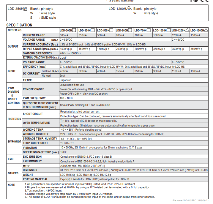

Ich werde wohl morgen meine LED Aquariumabdeckung bauen.
Hardware wie LED`s(ausschuss von meiner arbeitsstelle), Netzteil(3,3A
48V) und Treiber sind vorhanden. Problem ist nur, meine Treiber
(MeanWell LDD1000H) wollen per PWM gefüttert und gedimmt werden. Suche
verzweifelt bei Conrad einen passenden Bausatz. Löten kann ich aber um
mir selber was aus zu denken dafür reicht es dann nicht. Kennt da wer
etwas einfaches?Gerne ein Fertigbausatz ^^
Ich möchte gerne per Poti ganz simpel meine Treiber bedienen. Sollen 3
Stränge werden (teils mehrere MW LDD1000H). Sprich 3 Potis und dann 3 x
PWM hoffe man versteht mich.
100-1khz / 2,5-6V DC möchte der Treiber PWM Eingang. Nutze ein 48V
Netzgerät zum versorgen der Treiber/LEDs, dachte da an einen DC/DC
Converter auf 5V um den PWM kram zu versorgen oder ein separates 3,3 / 5
V Netzteil je nachdem was günstiger ist. Teilequelle wäre alles bei
Conrad da dieser in der nähe ist und ich direkt hin komme.
ich habe zu hause nicht viel kram liegen.. höchste der gefühle sind ein
paar 0815 0,125W Wiederstände, Lochplatine, kleine schalter und ein paar
kleine Kondensatoren.
Werde die Treiber wohl jeweils maximal mit ~300mA betreiben. Warum ich
keine passenden nehme? Diese hier gab es gratis =)
Danke für eure Hilfe schonmal
MFG
Daniel

von Michael B. (laberkopp)
Es bietet sich wohl ein 555 an:
+48V
4k7/1W
  |   |   1k            |  |
  |   |  100kPoti--+--|7 8  4|
  |   |    +--|<|--+  |TLC555|
ZD5V6 |    | 1N4148   |     3|-- PWM
  |   |   1k     +----|2     |
  |   |    |     |    |     5|--+
  |  47uF  +-----+----|6     |  |
  |   |    |          |  1   | 10nF
  |   |   47nF        +------+  |
 GND

von Teo D. (teoderix)
Daniel schrieb:
> 0-100% muss garnicht sein da ich die 1000mA (100%) eh nie! betreiben
> möchte eher so von 20mA bis 300mA was ja dann so 2-30% entspricht
OK, das macht einfacher.
Da herrscht bei dir noch ein kleines Missverständnis.
Der LDD1000 wandelt da nichts, geht nur an und aus. Max. 1kHz!
Daniel schrieb:
> ich überlege gerade kann ich z.b. einen 30k poti nehmen und einen 70k
> wiederstandin reihe anstelle des 100k potis. damit ich nie über die 30%
> PWM hinaus komme? oder kann ich dann nur 70-100% dimmen
Kommt drauf an, auf welcher Seite du den Festwiderstand ans Poti machst.
(Welche? Krieg ich Heute, ohne Kopfschmerzen zu bekommen, nicht mehr
hin:)
Daniel schrieb:
> der
> LDD1000 schaltet 1000mA durch wenn der PWM eingang nicht angesteuert
> wird also macht er 0mA wenn ich dauerhaft 5V anlege richtig?
Ne, Hi(>2,6V) = ON, Low (<0,8V) = OFF
Kein Umdenken nötig.
Daniel schrieb:
> Achso! ja wandeln war das falsche wort stimmt natürlich =) also die KSQ
> hat maximal 1khz? kann der PWM eingang mehr? ich bin verwirrt.
Ich meinte da die mA Angaben von dir.
Daniel schrieb:
> also die KSQ
Nein der PWM-Eingang darf mit max. 1kHz angesteuert werden.
Wenn so eine PWM Ansteuerung zu nah an die Schaltfrequenz eines solchen
Wandlers kommt, kann der nicht mehr vernünftig arbeiten.

Hier zum besseren Verständnis damit nicht jeder suchen muss, das
Datenblatt zum Treiber LDD500H
MFG
daniel
