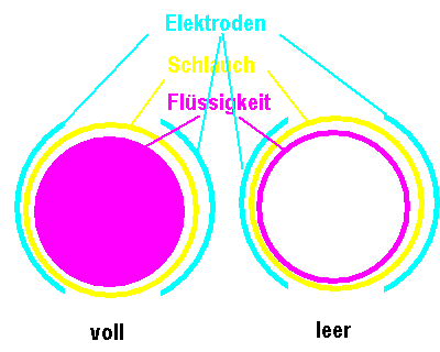

Ich versuche eine Flüssigkeit in einem Schlauch zu detektieren und da
kam mir die kapazitive Messung in den Sinn. Also habe ich zwei Kupfer
Plättchen genommen und daraus eine Kapazität gebildet, wobei der
Silikonschlauch dazwischen liegt.
Nun berechnet sich ja die Kapazität wie folgt:
Nun wäre ja die Kapazität mit einer Flüssigkeit im Schlauch um einiges
grösser als ohne, damit möchte ich die Flüssigkeit detektieren. Wenn man
obiges einsetzt, kommt man auf Kapazitäten von:
Wobei erstere in Luft ist, zweitere mit Wasser als Dielektrikum.
Also sehr kleine Kapazitäten. Die Messung muss ja nicht genau sein, aber
einen Sprung sollte eigentlich detektierbar sein, oder?
Nun habe ich mal zum Testen einen 5.1MOhm Widerstand in Serie mit der
Kapazität geschaltet und über einen 5V GPIO wird der Kondensator
geladen. Übern den ADC lese ich die Spannung ein, wobei ich auf 5 Tau
triggere:
Ich habe zum Testen keinen Timer genommen, sondern mit dem uC in der
main loop enfach den ADC eingelesen und eine Variable erhöht, ohne
irgendwelche delays. Der uC hat eine Frequenz von 16Mhz. im Schnitt
dauert das einlesen 89 Cycles und eine Änderung mit Flüssigkeit im
Schlauch ist nicht feststellbar.
Jemand eine Idee, wie man das erreichen könnte?

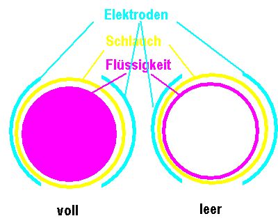

Mehrere Probleme:
5.1MOhm erlaubt weniger Strom als bei einem uC Eingang als
Eingangsfehlstrom fliesst, das Ergebnis wird also vor allem vom
Eingangsfehlstrom bestimmt.
Ein ADC entnimmt dem Eingang eine Spannungsprobe in einen 14pF
Kondensator, da dessen Wert also grösser ist als deine Messkapazität
bricht dabei deine Messspannung zusammen.
Ein Schlauch mit einer Flüssigkeit wird nach abfliessen der Flüssigkeit
nicht ganz leer sein, sondern Restflüssigkeit am Rand haben. Wenn die
elektrisch leitend ist (ionenhaltig) ist das im Kapazitätsmesser nichts
anderes als entweder ein massiver Metallstab oder ein hohles Metallrohr,
was die Kapaziät nicht beeinflusst.
Vielleicht hilft dir Giess-O-Matic, beachte aber die starke
temperaturabhängigkeit dessen Messwerts.
https://www.mikrocontroller.net/articles/Giess-o-mat
