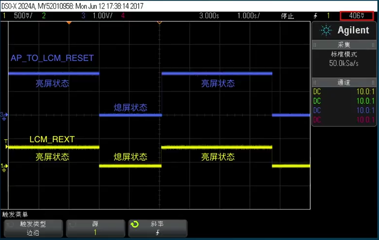

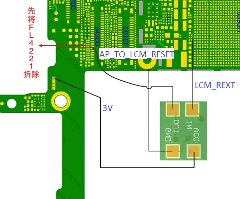

von Jan (Gast)
also ich versuche das mal zu erklären. Bitte zerreißt mich nicht :D
Es geht um ein iPhone, bei diesem fehlt ein Signal A am LCD. Dieses
Signal wird von der CPU generiert und wechselt zwischen HIGH (1.8V) und
LOW 0V. Die Signalform ist rechteckig, also nur HIGH/LOW.
Es gibt ein anderes Signal B, welches exakt parallel läuft, also HIGH
ist, wenn Signal A auch HIGH wäre und LOW ist wenn Signal A auch LOW
wäre. Dieses Signal ist noch vorhanden.
Daher meine Idee, einfach 1.8V HIGH zu schalten, wenn das Signal B HIGH
ist und damit das Timing des Original Signals zu imitieren.
Die Idee ist in diesem Video - leider größtenteils auf Chinesisch - in
eine funktionierende Schaltung umgesetzt worden:
https://www.youtube.com/watch?v=qPnCaziRNOM&feature=youtu.be
Im Anhang zwei Screenshots aus dem Video.

von Jan (Gast)
Hier noch ein Screenshot mit Beschriftung des fertigen Aufbaus.

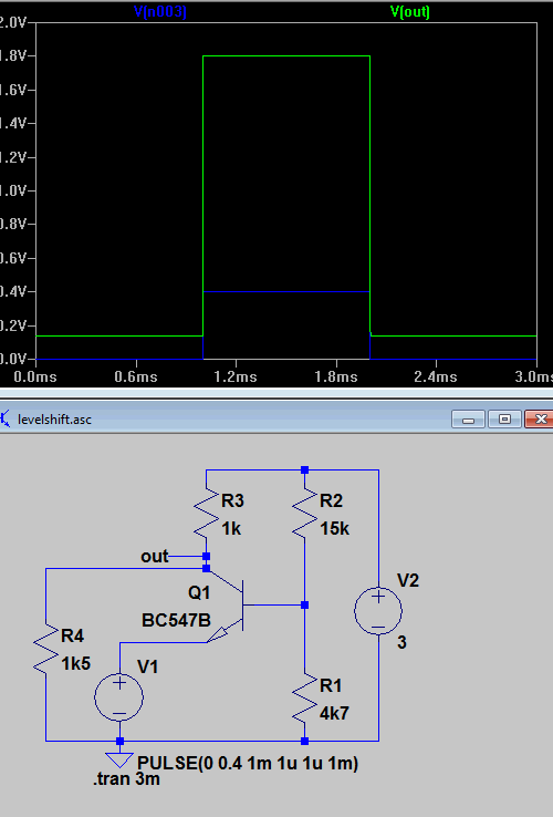

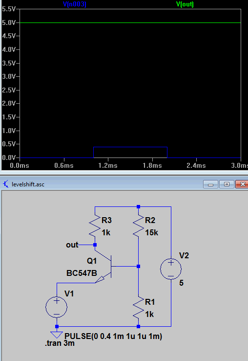

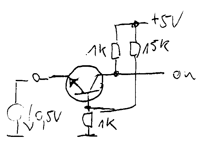

von Ach Du grüne Neune (Gast)
Auch hierfür gibt es die Ein-Transistorlösung in Basisschaltung.
von Michael B. (laberkopp)
Doesn't work (levelshift).
Zieht man's gerade (levelshift2), bin ich sogar erstaunt, wie weit out
runter kommt, hätte naiverweise mit 0.8V Minimum gerechnet.
Jetzt noch durch Finetuning das Signal verbessern (R1 = 5k6 und R3 =
2k2).
