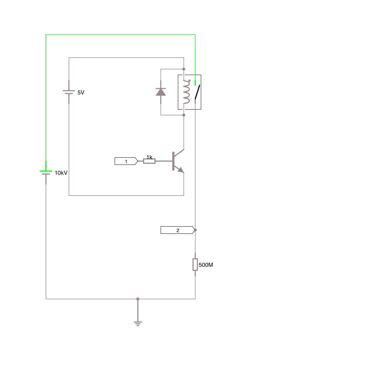

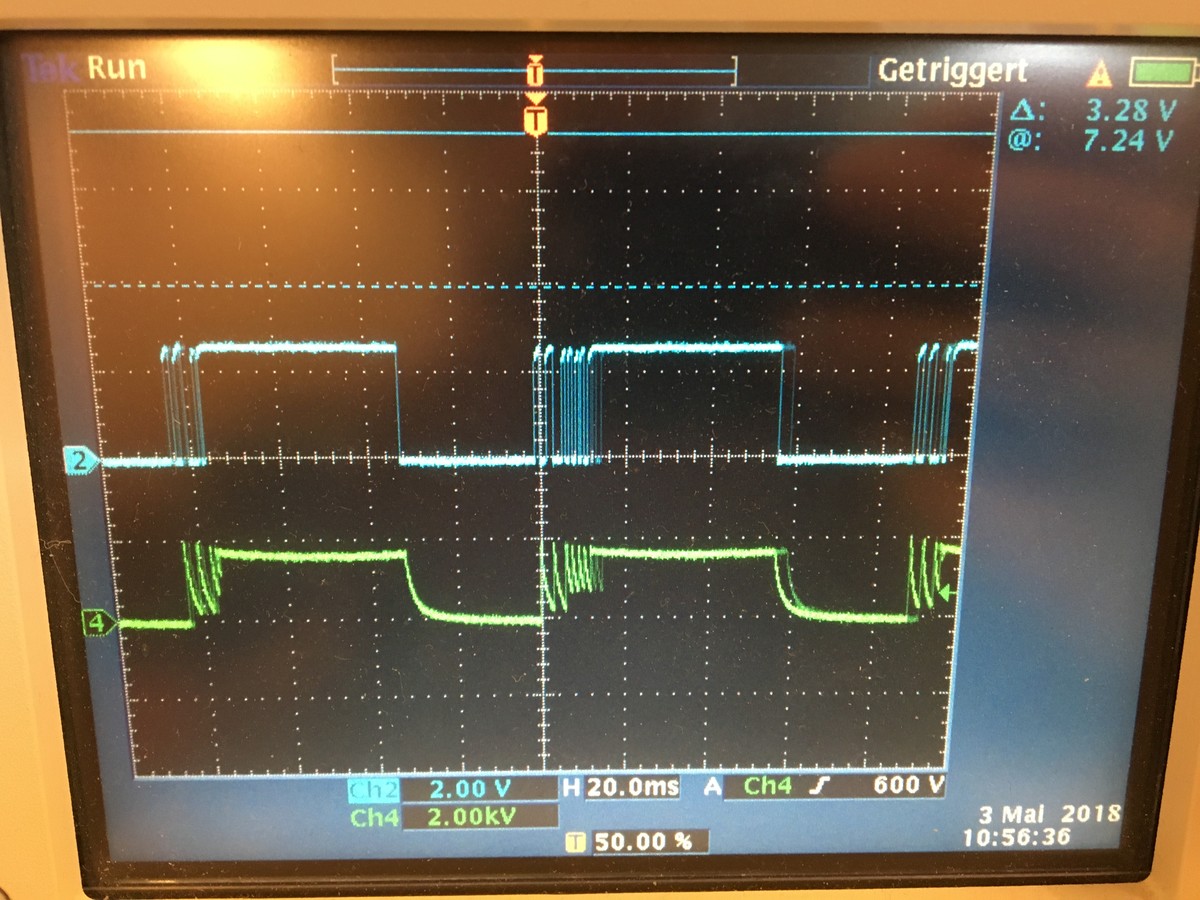

Ich hätte da mal wieder eine Frage... Ich versuche mit einem Reed Relais (DAT70515F, Crynergy3) eine 10kV Spannung auf eine Elektrode zu schalten (Elektrode in der Skizze mit Pin 2 bezeichnet). Die Spannung an der Elektrode ist Signal 4 im Oszi Bild. Das Eingangssignal an Pin 1 ist ein Rechteck mit ca 13Hz (Signal 2 im Bild). Wenn ich jetzt die Hochspannungsquelle hochdrehe erhalte ich ab ca. 2kV beim Einschaltvorgang Störungen im Signalverlauf (siehe Bild). Hat jemand eine Idee, woher das kommen könnte, bzw. wie ich das beheben kann?
Das dürfte wohl Kontaktprellen mit Entladungen zwischen den Kontakten beim Einschalten sein. Von Lichtbogen kann man bei 500M Innenwiderstand wohl eher nicht sprechen.
Das Relais ist defekt - es hat das Vakuum verloren. Gruß - Werner

Michael D. schrieb: > Hat jemand eine Idee, woher das kommen könnte, bzw. wie ich das beheben > kann? Mal abgesehen davon, ob das Relais überhaupt für 10 kV geeignet ist: jeder mechanische Kontakt prellt, und dagegen kann man nichts tun. Bei Tasten z.B. kann man per Hard- oder Software entprellen, aber eben nicht das Prellen an sich verhindern. Das ginge nur, indem man mit Halbleitern schaltet, aber das ist bei 10 kV auch sehr aufwendig. Georg

georg schrieb: > Mal abgesehen davon, ob das Relais überhaupt für 10 kV geeignet ist: > jeder mechanische Kontakt prellt, und dagegen kann man nichts tun. Wie ist zu erklären, dass der Eingang (Pin 1, Basis Transistor) ab 2 kV "mitprellt"?
@Michael Desch (desch) >Ich versuche mit einem Reed Relais (DAT70515F, Crynergy3) eine 10kV >Spannung auf eine Elektrode zu schalten (Elektrode in der Skizze mit Pin >2 bezeichnet). Hmm. >Die Spannung an der Elektrode ist Signal 4 im Oszi Bild. >Das Eingangssignal an Pin 1 ist ein Rechteck mit ca 13Hz (Signal 2 im >Bild). Wo kommt das her? Von einem elektrischen Taktgeber oder einem Klapperrelais. >Wenn ich jetzt die Hochspannungsquelle hochdrehe erhalte ich ab ca. 2kV >beim Einschaltvorgang Störungen im Signalverlauf (siehe Bild). Wenn deine Relaisansteuerung mittels Taster oder ähnlich prellendem Kontakt erfolgt, muss man sich nicht wundern. Erstmal muss die Relaisansteuerung sauber und prellfrei sein, was eigentlich jeder NE555 oder Arduino kann. Auch HV-Reedrelais prellen, aber nicht so lange wie auf dem Bild, eher im Bereich von 1ms.
Außerdem ist dein Transistor mit 1k Basiswiderstand ein wenig hochohmig angesteuert, wenn der das Relais mit ~320mA schalten soll. Dem würde ich mal eher 330 Ohm Basiswiderstand an 5V spendieren, macht ~13mA Basisstrom bzw. eine effektive Stromverstärkung von ~25. Was ist das überhaupt für ein Transistor? Ein BC547 kann offiziell keine 320mA schalten.
Falk B. schrieb: > Außerdem ist dein Transistor mit 1k Basiswiderstand ein wenig > hochohmig angesteuert, wenn der das Relais mit ~320mA schalten soll. Dem > würde ich mal eher 330 Ohm Basiswiderstand an 5V spendieren, macht ~13mA > Basisstrom bzw. eine effektive Stromverstärkung von ~25. Was ist das > überhaupt für ein Transistor? Ein BC547 kann offiziell keine 320mA > schalten. Transistor ist der: https://www.mouser.at/ProductDetail/ON-Semiconductor-Fairchild/SS8050CBU?qs=9h%252bT%2fFFCxR9w7F3mJT%252blmw== Der Takt kommt aus einem NE555. Der 1k Widerstand ist nur in der Skizze falsch eingezeichnet, wurde schon ersetzt.
Komischerweise wird dass Verhalten des Schalters besser, wenn ich ihn mit mehr Spannung versorge (6-7V). Lt. Datenblatt sollten aber 5V reichen.
@ Michael Desch (desch) >Transistor ist der: >https://www.mouser.at/ProductDetail/ON-Semiconduct... Ist OK. >Der Takt kommt aus einem NE555. Hmm, auf dem Oszi sieht man nur ~3V Spannung an dem Punkt, was aber normal ist, denn der NE555 schluckt fast 2V in seiner Ausgangsstufe. >Der 1k Widerstand ist nur in der Skizze falsch eingezeichnet, wurde >schon ersetzt. Wieso? Was soll da falsch sein? Und durch was wurde er ersetzt? Und warum zeigst du uns Skizzen, welche nicht mit dem realen Aufbau übereinstimmen? Lies mal was zum Thema Netiquette. >Komischerweise wird dass Verhalten des Schalters besser, wenn ich ihn >mit mehr Spannung versorge (6-7V). >Lt. Datenblatt sollten aber 5V reichen. Klingt nach einem Problem in der Ansteuerung. Vielleicht hast du Emitter und Kollektor am Transistor vertauscht, der schaltet dann zwar noch, hat aber deutlich schlechtere Stromverstärkung.

Michael D. schrieb: > Komischerweise wird dass Verhalten des Schalters besser, wenn ich ihn > mit mehr Spannung versorge (6-7V). Beachte Dabei bitte auch, das du am Transistor eine Spannungsdifferenz von ca 0,7 Volt erhälst(nicht nachgeschaut wie das bei deinen Transistor ist). Dann sieht den Relaispule auch nur noch ca. 4,3 Volt.
Michael D. schrieb: > Komischerweise wird dass Verhalten des Schalters besser, wenn ich > ihn > mit mehr Spannung versorge (6-7V). > > Lt. Datenblatt sollten aber 5V reichen. D.h. Du erhöhst die Versorgungsspannung auf 6..7V? Wieviel Verlust ist am Schalttransistor. Konkret: Und kommen auch 5V an der Spule an?
Wenn das Prellen von der Ansteuerung kommt, muß es auch bei < 2kV sichtbar sein. Da das aber nicht der Fall ist, vermute ich Schmutzeffekte im Reedrelais selbst. Das angegebene Relais ist für 15 kV zugelassen und sollte bis dort hin auch ordentlich funktionieren - außer es hat ne Macke. Gruß - Werner

Ulf schrieb: > Beachte Dabei bitte auch, das du am Transistor eine Spannungsdifferenz > von ca 0,7 Volt erhälst(nicht nachgeschaut wie das bei deinen Transistor > ist). Dann sieht den Relaispule auch nur noch ca. 4,3 Volt. Wie hast du das aus dem Datenblatt des verwendeten SS8050 herausgelesen? In der Ausgangskennlinie (Fig.1) liegt V_CE selbst bei nur 3mA Basisstrom weit unterhalb von 0.4V.

Kann es sein, dass es eine Rückwirkung von der Hochspannungsseite auf die Ansteuerschaltung gibt? Wie sieht die Spannung an der Basis aus? Sind Pin 4 und 5 des NE 555 beschaltet?
#5411780
Wenn die Spannung hoch genug ist, kann auch genuegend Energie fuer parasitaere Schwingungen vorhanden sein auf dem HV Kreis. Das kann auch ueber die Spule rueckkoppeln.
etik schrieb: > Kann es sein, dass es eine Rückwirkung von der Hochspannungsseite auf > die Ansteuerschaltung gibt? Die Rückwirkung gibt es bei den HV-Reed-Relais definitiv, wie Dieter auch schon schrob. Die Relais-Spule ist ja direkt um das Glasrohr gewickelt und wirkt da wie eine Antenne. Die fängt alles ein. Das geht bei den Meder HV-Reed-Relais sogar so weit, dass (bei hohen Stross-Strömen, bei höheren Spannungen) das Magnetfeld des Stromdurchflossenen Leiters (Kontakt) dem Magnetfeld der Spule so stark entgegen wirkt (schwächt), dass sich der Kontakt sich kurzzeitig öffnet. Getestet bis 7kV (bei 24V-Relais HE24-1A69-03). Dieser Effekt tritt bei den Cynergy3 (D-Series) bzw. baugleichen Gigavac nicht erkennbar auf. Wir schalten der Freilaufdiode (die direkt zwischen dem Anschluss liegt) einen 220nF Keramik-Kondensator parallel. In Reihe zur Spule eine SMD-Ferrit, parallel dem Ganzen eine schnelle TVS Diode und 100nF Keramik-Kondensator. Damit bekommt man die Ansteuerseite halbwegs sauber.
Der von Frank M beschriebene Effekt uns dessen Beseitigung ist ja interessant, aber bei Michael Desch tritt das scheinbare Prellen ja beim manuellen Hochdrehen der Spannung auf. Das ist kein Stromstoß, eher eine Rampe. Gruß - Werner
Werner H. schrieb: > Das ist kein Stromstoß, eher eine Rampe. Aber er schaltet doch den Kontakt mit 13Hz. Dabei ensteht doch beim Öffnen und Schließen ein (zugegeben kleiner) Stromstoß, der mit zunehmender Spannung größer wird.

Frank M. schrieb: > Das geht bei den Meder HV-Reed-Relais sogar so weit, dass (bei hohen > Stross-Strömen, bei höheren Spannungen) das Magnetfeld des > Stromdurchflossenen Leiters (Kontakt) dem Magnetfeld der Spule so stark > entgegen wirkt (schwächt), dass sich der Kontakt sich kurzzeitig öffnet. Sooh hoch wird der Stromstoß trotz 2kV bei 500MΩ nicht sein. Da wäre jetzt die Frage, was der Tastkopf beim Schließen des Relais macht.

Sieht für mich nach einer Einkopplung der 2kV-Flanke auf die Steuerleitung (1) aus. Das Relais zieht mit einer Verzögerung von 2ms an. Die Kopplung verkleinern (Verdrillen, Abstände zwischen den beiden Stromkreisen vergrössern, niederohmigerer Steuerkreis, Abschirmen, Kabelschirm, Metallgehäuse)
