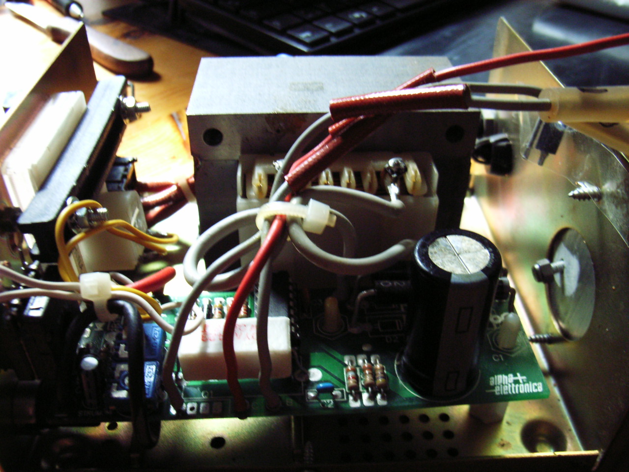

ich habe das in den beiden Anhängen bebilderte Netzteil bekommen.
Es handelt sich um eine einfache, von einem µA/LM723 geregelte und
einstellbare Spannungsquelle, die keine Strombegrenzung (zumindest mit
äußeren
Stellorganen) zuläßt.

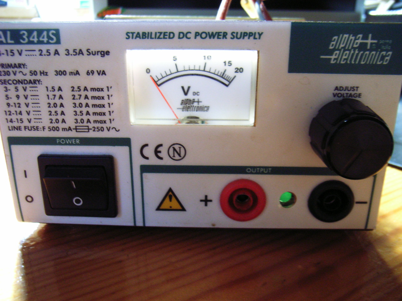

Modellbezeichnung: AL 344S
Hersteller: alpha elettronica (Italien)
Technische Daten: 3-15VDC / 2,5A, Surge 3,5A
Zudem fehlt der (offensichtlich alleinige) Leistungstransistor auf dem
Kühlblech,
weil er vermutlich wegen eines Defektes vom Vorbesitzer entfernt wurde.
Was ich bisher gemacht habe:
- alten 723er ausgelötet und durch Sockel plus neuem IC ersetzt.
- sämtliche Dioden auf Kurzschluß bzw. ∞ Ω geprüft
- alle ebenfalls verbaute Widerstände geprüft
Bei diesen Tests ergaben sich keine Auffälligkeiten.
Was allerdings seltsam ist, dass der positive Ausgang des NT an den
Kollektor
des im Inneren montierbaren Leistungstransistor geht (Platinenaufdruck).
Ein Versuch, diesen durch einen pnp-Darlington (Ub an den Anschlußkabeln
ist negativ ggü. Emitter, (offene Anschlüsse))  nachzubilden (TIP 137),
brachte keinen Erfolg.
Ebenfalls habe ich den Hersteller in Italien angeschrieben,
allerdings ohne die gewünschte Resonanz erhalten zu haben.
Auch die Bildersuche in Tante Googles Galerie brachte bzgl. pnp-Lastesel
kaum bis gar keine Ergebnisse.

Auf der Platine, direkt beim Leistungswiderstand, sind drei freie
Lötaugen und nebenbei der Aufdruck "Q1". Also: NPN Treibertransistor
(fehlt) und PNP Leistungstransistor (kein Darlington).

Aaalsoo, erst einmal vielen Dank für das Feedback!
Es läuft wieder.
Dominik K. schrieb:
> Wie meinst du das? Ausgang geht an Kollektor?
Der Kollektor des Leistungstransistors ist galvanisch mit der roten
Ausgangsbuchse(+) verbunden.
Diese Lötpunkte sehen jungfräulich aus - da hat nie ein z.B. BDxxx o.ä.
dringesteckt :-). Außerdem sind diese drei Lötpunkte elektrisch
identisch mit den Anschlüssen des Leistungstransisors.

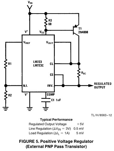

Hilfreich war das Schaltbild aus dem Beitrag:
Beitrag "Re: Strombegrenzung für LM317"
Der 723 treibt dort also direkt einen BD244(pnp). Ich hatte noch einen
BD246 und diesen dafür benutzt (also keinen Darlington). Ähnlich dem
Bild im Anhang, nur mit dem Stellgenöks.
Der 723 kann bis zu 150mA treiben. Der BD246 hat eine hFE von bis zu 40.
Bei einem angenommenen Strom von 100mA "reicht" das für 4A. Der BD246
kann bis zu 10A (15A). Also im sicheren Bereich, aber trotzdem ein
gewagtes Konzept ohne Treiber - wohl wg. der Kosten auf Kante genäht..

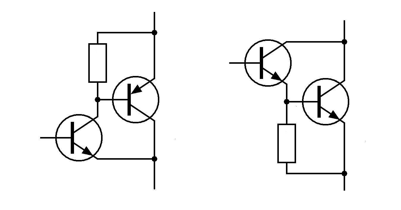

Hmm, aber merkwürdig, warum es mit einem PNP Darlington so gar nicht
funktioniert haben soll.
Klar wäre der TIP137 natürlich von der SOA drastisch unterdimensioniert
gewesen.
