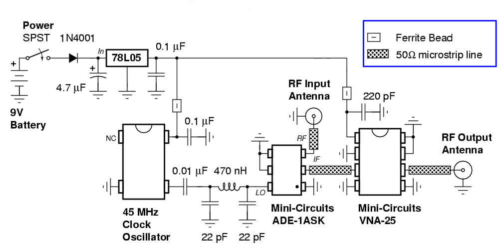

Hallo. Für ein kleines Testobjekt benötige ich eine Schaltung bzw. die Änderung eines bestehenden Schaltplan auf einen bestimmen MHZ Bereich. Da ich weiss das dass hier in einem "shitstorm" enden würde, würde ich weitere Details gerne persönlich bzw per PM klären. Ich suche also jemanden der Erfahrungen in der Funktechnik hat und NICHT voreingenommen gegenüber dem ganzen ist. Natürlich nicht umsonst. Als Beispiel, die bestehende Schaltung arbeitet auf 500MHz und ich will jetzt das diese aber auf 800Mhz arbeitet. Was muss ich wie ändern? Wer also wäre bereit, mir einen Plan oder eben die Schaltung so zu ändern das diese dann meinem Wunsch entspricht? Unabhängig vom Anwendungsfall, also völlig neutral. Zusammenbauen etc mach ich dann selber. Danke.

Poste doch mal den Schaltplan.
#5415400
Und ein Foto vom Aufbau

Schaltplan Ich brauche 700, 800, 1500, 2100 und 2600 MHz. Die Schaltung ist leider für 450Mhz. Am super wäre auch noch der 5Ghz Bereich. Naja, nun geht's los.........
#5415573
Ok, 45MHz IF Frequenz, als Up- oder Downmischer wird ein ADE-1 mit nachgeschaltetem ~20dB Verstärker verwendet. Die notwendigen Filter sehen wir hier natürlich nicht!
Was für Filter? Also so wie der Plan da ist klappt das wunderbar. Aber eben nur im 450Mhz Bereich.
How This Device Works: GSM800 is the most popular band for cell phones. Such cell phones have their transmitted frequency always separated exactly by 45MHz from its received frequency. So when the call attempt is made it jams itself via returning signal. http://diy.wikia.com/wiki/Cell_Phone_Jammer_DIY
#5415745
Markus J. schrieb: > Was für Filter? Also so wie der Plan da ist klappt das wunderbar. Aber > eben nur im 450Mhz Bereich. Wahrscheinlich eben nicht nur im 450MHz, sondern auch noch in ein paar anderen bereichen auch (Oberwellen, Spiegelfrequenz). Damit diese unerwünschten Frequenzen nicht stören können, filtert man diese in der Regel aus. oder beschaltet den verstärkereingang so, das nur die gewünschte Frequenz verstärkt wird (Bandpass). Wobei es natürlich vom Betreiber abhängt was ein Störsignal ist und welches nicht.

Hm, wenn ich das richtig verstehe willst du das Ding mit mehreren Frequenzen betreiben? Dafür ist diese Schaltung überhaupt nicht konzipiert. Du müsstest einen komplett neuen Ansatz wählen, um so ein Gerät zu bauen. Wenn du nur statisch jeweils nur eine Frequenz haben willst, dann tausch doch einfach nur den Oszillator aus. Laut Datenblatt funktioniert der ADE-1ASK auch halbwegs bis zu 1GHz. Wenn man sich die Fotos von der diy.wikia.com Seite anschaut is die microstrip line ein Witz.
