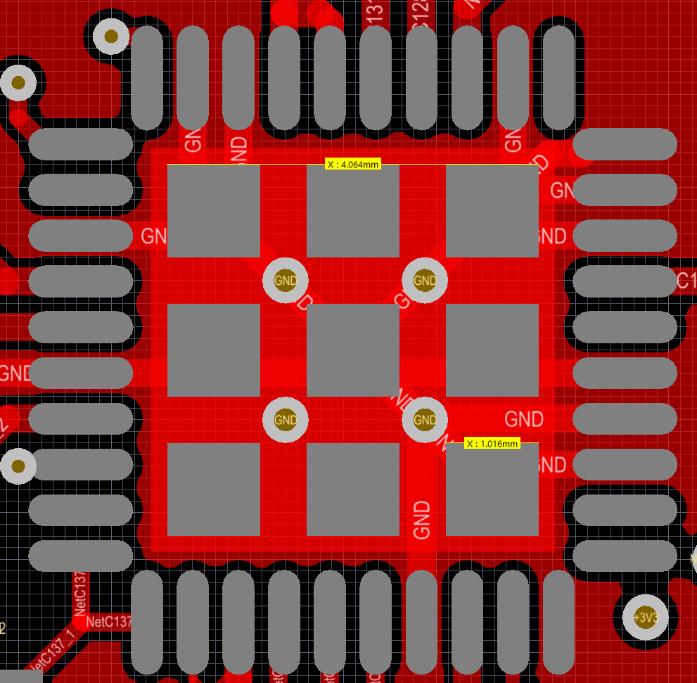

Gast #5417160
Hallo
Um die Pastenmenge bei Exposed-Pads zu reduzieren mache ich wie im Bild.
Die Pastenquadrate sind gleich groß wie die Lötstoppmaske.
Die Vias liegen dazwischen, sodass kein Lötzinn auf die andere LP-Seite
fliesen kann. Die Vias sind mit Lötstopplack bedeckt.
mfg
Mike
Gast #5417463
Bei mir hat sich diese "Fausregel" bewährt: Wenn das Zinn unter das
Bauteil passen muss (QFN, DPAK, Micro USB Buchsen Schirm), dann die
Menge auf ca. 60% der Padfläche reduzieren durch ein Raster wie im
Screenshot von Mike.
Wenn das Zinn am Bauteil hochsteigen kann (z.B. bei Gullwing/J-Bend
Beinen, mechanischen Teilen, SMD Hohlstecker Buchsen) die Paste
vollflächig drucken.
Dabei nur beachten dass die Öffnungen nicht so groß werden dass der
Rakel absacken kann.
