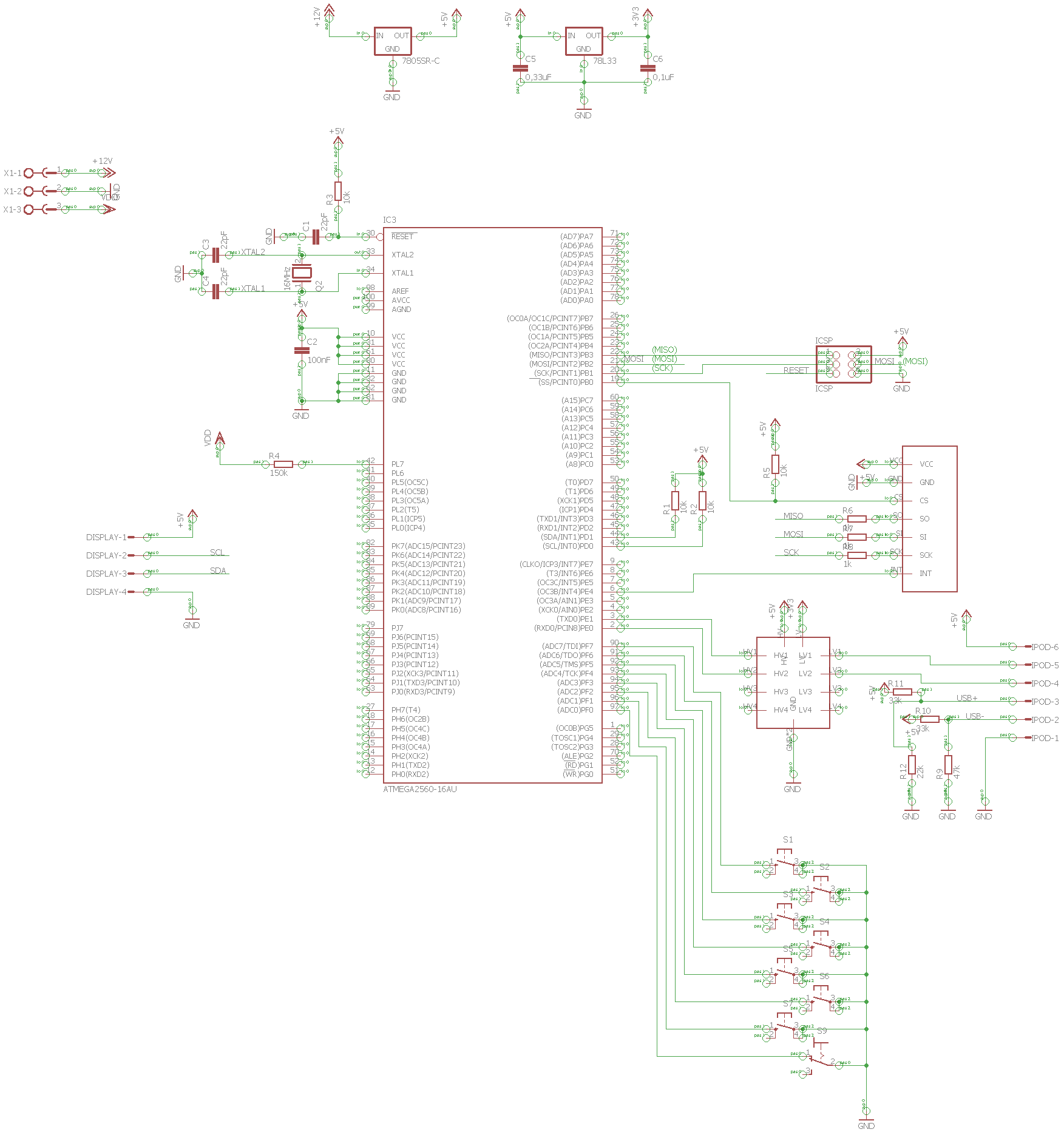

Hallo zusammen!
Ich habe eine Schaltung entworfen, um meinen iPod über ein CAN-Interface
zu steuern. Mit einem Arduino Mega2560 auf einem Breadboard funktioniert
das auch wunderbar.
Nun habe ich dafür einen eingenen Schaltplan entworfen (im Anhang), das
Layout auf eine Platine gebracht und bestückt.
Allerdings scheint der mega2560 nicht zu starten.
Ich kann ihn mit einem ArduinoISP flashen (es wird geschrieben und auch
gelesen, alles ohne Fehler).
Allerdings zeigt weder mein Display was an, noch kann ich eine LED am
Pin des mega einschalten.
am SCL des I2C kann ich eine Rechtecksignal messen, zu mehr ist mein
DSO150 wohl nicht fähig ;)
Außerdem habe ich die ganze Platine mit dem Multimeter durchgepiept,
konnte aber keine Fehler finden. 5V, 3.3V und auch die 2,9V und 2V am
Spannungsteiler für den iPod sind gut, GND ist auch überall da, auf den
Signalleitungen konnte ich weder Unterbrechungen noch Kurzschlüsse
feststellen (Vor allem die I2C Leitungen für das Display hab ich
mehrmals von vorne bis hinten durchgemessen).
Zusammenfassung:
- mega2560 lässt sich fehlerfrei flashen
- Clocksignal an SCL ist da
- geflashtes Programm läuft nicht
Hat jemand eine Idee woran das liegen könnte? Hab ich was übersehen?

Den Wert von C1 solltest du noch mal überprüfen.
Und ein Abblockkondensator gehört an jedes VCC-Gnd Pin-Pärchen. Was
meinst du wohl, warum die paarweise nebeneinander liegen.

von Arc N. (arc)
2.3.17 AVCC
AVCC is the supply voltage pin for Port F and the A/D Converter. It
should be externally connected to VCC, even if the ADC is not used. If
the ADC is used, it should be connected to VCC through a low-pass
filter.
AGND schwebt ebenso in der Luft und an AREF könnte man auch einen
Kondensator vorsehen...

von Matthias G. (matthias_g96)
OK,
AVCC und AGND sind mit VCC und GND verbunden, und C1 ist jetzt 100nF.
Leider bringt das keine Veränderung...

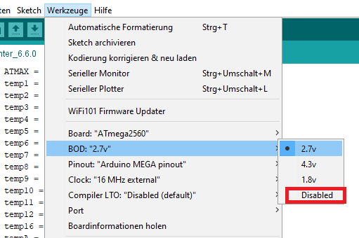

von DAVID B. (bastler-david)
Ich hatte schon ein ähnliches Problem.
Bei einen 328p der startet zu schnell wo die Spannung noch zu instabil
war was dazu führte das ich vor JEDEN Programm start den Reset noch mal
selber auslösen musste.
kann es sein das du die Abschaltspannung für den 2560 falsch gesetzt
hast ?

von Bernard B. (bernard_b)
> Wo besitzt der ATmega2560 irgendeine Abschaltspannung?
BODLEVEL fuses (Brown-Out)
David, wie komme ich an die Einstellungen die du da auf dem Screenshot
zeigst? ;)
Einen Reset selbst auslösen bringt leider auch keine Änderung :(

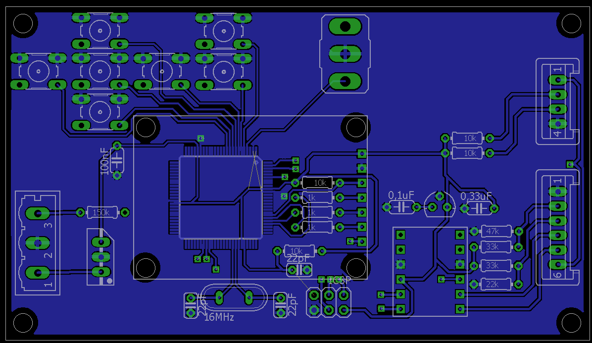

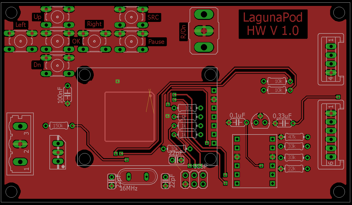

von Qualitäts Inspektor (Gast)
Zeige deinen Aufbau!
Auch wenn du es nicht glaubst, mit einem mickrigen Abblock-
Kondensator wird dein Controller nicht funktionieren. Dazu
kommt noch dass Vcc und Gnd "vernünftig" geroutet sein müssen.
Das ist bei einem Arduino offensichtlich der Fall. Ob es bei
deinem 256 so ist kann ich nicht beurteilen, jedoch kommen
diese Gedanken bei mir auf nachdem ich die ganze Symptomatik
mitverfolgt habe. Wir haben hier schon viele Layouts gesehen
die diesbezüglich katastrophal waren....

Natürlich will ich es nicht glauben, denn dann wäre ja mein Layout und
die viele, damit verbundene Arbeit für die Tonne ;)
Ich hänge dir mal mein Layout an. Wenn es was hilft mach ich auch gerne
noch bilder von der fertigen Platine.
Die ungerouteten Leitungen sind einmal die Reset-Leitung, da hatte ich
einen Fehler im Schaltplan... das hab ich schon während der Bestückung
erkannt und mit einem Draht korrigiert. Die beiden anderen sind AVCC und
AGND, die ich nun nachträglich verbunden habe.
Wenn ich das Layout dann neu machen muss, werde ich vielleicht zuerst
ein einfaches Breakout-Board für den Mega machen...

von Dieter F. (Gast)
Kann es sein, dass Du das Pinout des ATMega gespiegelt hast? Sieht für
mich fast so aus :-)
Das täuscht... Das ist sozusagen der Blick von oben durch die Platine
durch ;)
> durch ;)
Schön - dann sehe ich, das Reset direkt an VCC hängt (die Pads sind
verbunden) oder? Falls nicht - kannst Du ggf. eine bessere Auflösung
bieten?
> verbunden) oder?
Würde ich auch sagen, kann aber auch ein Darstellungs-Fehler
durch Verkleinerung sein.
