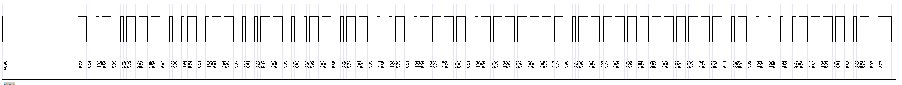

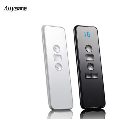

Ich habe ein Problem bei der Auswertung einer Funknachricht die mit
einem AC-123-16 Funkhandsender von ANYSANE gesendet wird. (siehe Bild)
Ich möchte das Signal gerne mit einem Arduino und einem 433mhz Empfänger
auswerten.
Ich benutze im Moment die "rc-switch" Librarry von perivar.
Diese gibt mir aber keine gültiges Signal zurück.

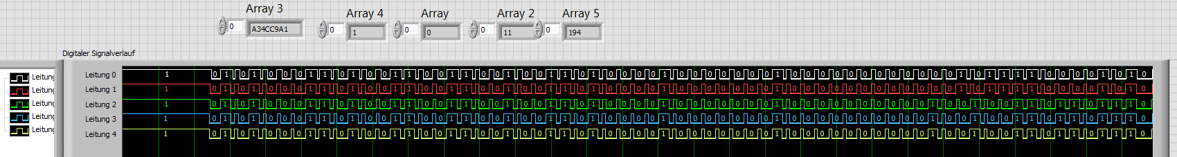

Wenn ich aber auf den Debug-Modus stelle kann ich die Funknachricht in
den RAW-Werten sehen.

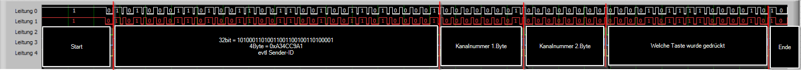

Ich habe die nachricht schon größtenteils entschlüsselt siehe Bild2.
Am Anfang der Nachricht kommt immer ein ganz langes HIGH und ein langes
LOW.
Danach kommt anscheinend eine Sender-ID (Array3).
Dann kommen zwei Byte "Array4" und "Array" in denen ist des Kanal
enthalten.
Die letzten beiden Byte enthalten welche taste gedrückt worden ist (Hoch
Mitte Runter) und eine Prüfsumme.
Beendet wird die Nachricht von einem langen HIGH gefolgt von einem lange
LOW.
Diese Kombination tritt in der Nachricht selbst nicht auf.
Ausgewertet werden nur "lange" Zustände.
Ich bin mir nicht sicher ob ich das durch Änderung der "rc-switch.cpp"
abbilden kann.

Dein Bild zeigt Leitung 0/1/2/3/4 und du erzählst interessante
Beobachtungen von Array3, Array4 und Array - aber ICH erkenne da
keine Zusammenhänge.
Und die anderen 30 Leute, die da schon draufgeklickt haben, auch
nicht.
Erklär dich vielleicht mal etwas verständlicher in Zusammenhang
mit dem sichtbaren Pegel-Ablauf...???

Dazu wäre es gut, etas über den Nachrichteninhalt der gezeigten
Mitschnitte zu wissen.
Falls die Dekodierung nur sportlicher Ehrgeiz ist, könntest du
alternativ auch ein fertiges Kästchen hinstellen - andere haben das
Protokoll schon nachgebaut ...

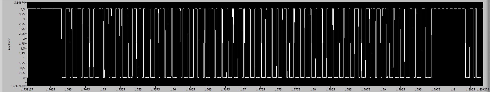

Weil am Anfang, am Ende und unregelmäßig zwischendrin Kombinationen von
langen H-Impulsen mit langen L-Impulsen auftreten, die nicht in das
Schema passen. Der Rest sieht schon gut aus. Genaues kann man aber eh
nicht sagen, man bräuchte mal eine "richtige" Aufzeichnung, z.B. mit
einem Logikanalysator.
von Stefan B. (adam6de)

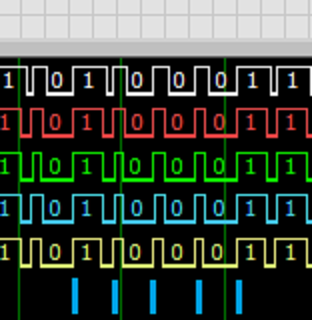

Hallo JJ
Sorry für die schlechte Erklärung!
Ich versuchs nochmal.
Der Sender den ich benutze sendet Zyklisch in kurzen intervallen immer
die gleiche Nachricht wenn eine Taste gedrückt wird.
Diese Sendeblöcke habe ich mit anderer Software schon separiert,
normalisiert und als digitalen Verlauf in einem Graphen dargestellt.
Das ist dann in dem Bild z.B. leitung0 und leitung1 zu sehen.
Die Nullen und Einsen in der Grafik markieren einen High bzw Low zustand
der eine bestimmte Dauer überschreitet
Die anderen Verläufe interessieren erstmal nicht. (stehen aber für taste
losgelassen)
Zum besseren Verständnis habe ich noch eine Grafik angehängt.

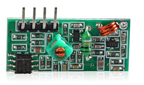

Hallo Wofgang
Ist sportlicher Ehrgeiz!
433mhz ist natürlich falsch es müsste 433MHz heißen.
Dieser Empfänger wurde verwendet (Bild2).

von Mario M. (thelonging)
Entschuldigung. Die aufeinanderfolgenden langen Impulse, die ich
"gesehen" habe sind in Wirklichkeit Bitwechsel zwischen "0" und "1". War
wohl noch nicht ganz wach.
Trotzdem wird das mit der rc-switch wohl nicht funktionieren, weil die
Library mit 32Bit-Werten arbeitet, also auch nur Codes mit max. 32 Bits
senden und empfangen kann.
Schau Dir mal folgendes Projekt an. Da wird auch erklärt, wie man die
Impulse vermisst und den Impulszug generiert:
http://www.dserv01.de/howtos/funksteckdose-fernsteuern-mit-arduino/
Hallo Mario,
das werde ich mir mal anschauen.
Als Bild jetzt der Originale Signalverlauf.
Vielleicht können die Experten hier darauf mehr erkennen.
Stefan
