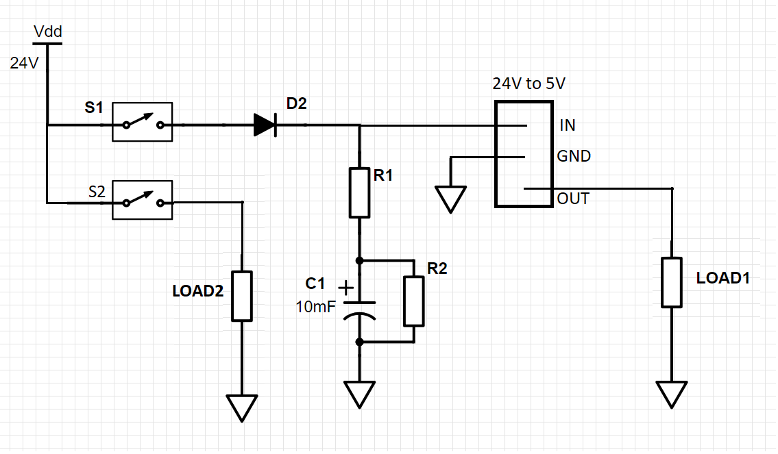

Ich habe ein Projekt mit angehängtem Schaltbild, nun bin ich unsicher
welchen Wert ich für den Entladewiderstand (R2) benötige) und ob ich
einen Vorwiderstand (R1) für C1 (benötige ich da die Spannung extremst
unstabil ist also sie bricht immer wieder kurz ein, Wert wurde
"ausprobiert", nicht berechnet) überhaupt brauche.
Außerdem habe ich überlegt an welchen Stellen ich Sicherungen einbauen
soll, ich habe an folgende zwei Varianten gedacht:
 1. zwischen S2 und Load 2 und zwischen S1 und D2
 2. gleich nach "Vdd"
PS. den "24V to 5V" converter habe ich selbst gezeichnet, es ist in
"Wirklichkeit" dieser hier (falls das irgendwas ändert).
https://www.reichelt.de/Wandler-bis-1-W/TSRN-1-2450/3/index.html?ACTION=3&LA=5700&ARTICLE=124097&GROUPID=7250&artnr=TSRN+1-2450
Im Datenblatt bei dem Converter steht "Short circuit protection",
deshalb wäre mir Variante 2 sympathischer.

Kein Widerstand, keine Sicherung nötig.
Effektiver Ripplestrom des Kondensators liegt ja unter 200mA.
Rechnest du mit Kurzschlüssen, was würde passieren, Draht so heiss dass
Isolierung schmilzt oder 24V schalten ab ?

also weder Vor- noch Entladewiderstand?
... bleibt der Kondensator dann nicht "ewig" aufgeladen?
Wegen den Kurzschlüssen, ich rechne nicht direkt damit, bin aber ein
"Schisser" ;)
Ob die 24V abschalten würden.. ich glaube schon aber sicher bin ich mir
nicht.
Wär es eigentlich auch ok den Schalter S1 stattdessen direkt vor den
Wandler zu geben?.. der Wandler versorgt nämlich ein Display und ich
habe das mal probiert so wie es auf der Schaltung eingezeichnet ist, und
wenn ich den Schalter dann ausschalte, dann leuchtet das Display (also
in LOAD2 ist u.a. ein LCD Display) noch einige Sekunden, flackert dann
ein paar Sekunden und geht dann aus.

Du brauchst keinen Kondensator am Eingang. Schau ins Datenblatt.
Am Ausgang, was auch immer dein "Load" ist, ist sicher einer sinnvoll.

R1 hängt davon ab, woher die 24V kommen, manche Netzteil könnten den
Ausgang wegen "Kurzschluss" abschalten. R1 würde ich also so
dimensionieren, dass bei leerem Kondensator der Maximalstrom des
Netzteils fließt.
Darüber hat er doch schon einen ganzen Thread lang nachgedacht.
Nö, der Spannungswandler entläd ihn schon.
> Wandler zu geben?
Na ja, DANN bleibt er lange geladen, was bei 24V aber auch egal ist.

Das wurde im anderen Thread schon ausführlich diskutiert. Am Ausgang
nützt er wenig, weil er dort wegen der erforderlichen Mindestspannung
lange nicht so tief entladen werden darf. Am Eingang des DCDC-Wandlers
hat man viel mehr Spielraum.
Der R1 sollte aber so groß sein, dass S1 mit dem Einschaltwums klar
kommt. Sonst leben die Kontakte nicht lange - es sei denn, die 24V
Versorgung macht die Strombegrenzung schon von sich aus.

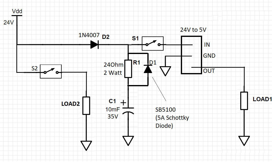

Dein Widerstand müsste eine Impulsbelastbarkeit von 24 Watt haben und -
Ausgehend von einer Stromaufnahme von 200 mA, eine dauerhafte Leistung
von 1 Watt abführen können. So ganz grob überschlagen.

Integralrechnung braucht man nicht einmal, da der Energieinhalt eines
Kondensators bekanntlich  E=0,5'C*U² ist. Dahinter steckt zwar auch ein
Integral, aber man darf annehmen, dass diese einfache Formel allgemein
bekannt ist (Für Induktivitäten gilt E= 0,5*L*I²)
Wie man sich leicht überlegen kann, ist es für die auf dem am Widerstand
verheizte Energie wurst, ob der Kondensator zuerst auf 24V geladen ist,
und man ihn dann auf 0V entlädt, oder ob man ihn mittels dieses
Widerstands von 0 auf 24V auflädt.
In beiden Fällen wird bei einer Kapazität von 10mF eine Energie von
24²'0,01/2= 2,88J auf dem Widerstand verheizt.
Der Widerstandswert ist dabei gleichgültig, wenn annehmen darf, dass
dies der einzige Widerstand im Stromkreis ist (Ri=0 der Spannungquelle
beim Aufladen und Kurzschlu0 zur Entladung).

dann müsste ein 24Ohm 2 Watt Widerstand doch ausreichen, oder (solche
habe ich noch)?.. da die 2,88J ja beim Laden über ca. 1.8 Sekunden
zustande kommen und danach ja nur mehr sehr wenig Strom fließt

Dazu müsste man Werte kennen! Hätte ich das Problem, würde ich den
Vorwiderstand einfach per ohmschen Gesetz ausgucken - kritisch ist hier
der Schalter S1, der ja quasi auf einen Kurzschluß einschaltet. D2 muß
den Strom auch können.
In einer Anwendung 27V auf 60.000µF vor Jahrzehnten sind mir stumpf die
Schaltrelais um die Ohren geflogen, da haben wir mit einem Widerstand
und zweitem Relais einfach mal eine Sekunde vorgeladen - ohne Spice oder
sonstigen Kram.
Wenn in Thomas' Anwendung der Widerstand für den Laststrom zu hoch wird,
würde ich den mit einer Schottky-Diode beschalten, Kathode nach oben.
Ja, selbst die Spitzenleistung beträgt dann nur 24W und das verträgt ein
so großer Widerstand sicherlich.

Die Frage müsste lauten, wieviel Energie man am Wandler zur Verfügung
hat.
Das wiederum hängt vom Strom- bzw. Leistungsbedarf des Wandlers ab, der
übrigens eingangsseitig einen negativen Innenwiderstand hat, weil seine
Stromaufnahme mit fallender Spannung steigt.
Wenn die Stromaufnahme des Wandlers einen nennenswerten Spannungsabfall
an R1 verursacht, sollte man dem Widerstand eine (Schottky-) Diode
parallel schalten, die diesen Spannungsabfall begrenzt.

oben), + an - "Seite" des Widerstands (also unten) ?
Verstehe ich das richtig, der Kondensator wird dann über den Widerstand
aufgeladen, und beim Entladen ist der Widerstand dann ja mit der
"offenen" Diode parallel und somit kann (hauptsächlich) über die Diode
der benötigte Strom fließen.

> Also Schottky Diode  - an + "Seite" des Widerstands (also im Schaltplan
Ich verstehe kein Wort mehr.
Zu welchem Widerstand nun parallel die Diode? Wo genau säße der?
Vielleicht wäre es nützlich, Dir einen Schaltplaneditor zuzulegen,
mit dem Du gut zurechtkommst - um die Änderungen nicht prosaisch,
sondern in (durchnummerierten) Schaltskizzen festzuhalten.
zu R1
ja da hast du recht

von Thomas S. (thomasbommel)
Wolfgang schrieb:
> Falsch berechnet war die 1W Dauerleistung.
kann man da grob sagen was da nötig ist, ich hätte mir gerade ein paar
Datenblätter angeschaut und blicke kurz gesagt nicht durch
bzw. ums abzukürzen, würde die Schaltung nun so wie am Bild
funktionieren?
(ich habe den Widerstand jetzt einfach mal überdimensioniert da ich zu
blöd zum rechnen bin, und gleichzeitig noch einige 2W 24Ohm Widerstände
zuhause habe ,ansonsten hätte ich noch 1/4W Widerstände rumliegen, falls
so einer ausreicht)
Bei den Dioden ist es genauso dass ich diese zwei Diodentypen noch
zuhause habe.
PS.ich besorg mir jetzt mal einen anständigen Schaltplaneditor

Warum eine 5A Schottky-Diode? Der Schaltregler wird ja wohl weniger als
1A im Mittel ziehen, sonst überlastet er ja das Netzteil.
Die RMS-Leistung am Widerstand ist praktisch 0, weil ja im Normalfall
der Strom nicht durch ihn durchfließt. Wichtig ist hier nur, wie oft der
Kondensator geladen werden muss.
Bei 2,88J und wenn die Eingangsspannung alle 1 Minute auf 0V
zusammenbricht, wären dass 2,88J/60s=48mW, ein 1/4W-Widerstand reicht
also locker für die Dauerlast, die Frage ist hier nur, ob er auch den
Impuls aushält.
Wenn man hier mal auf Seite 6 schaut
(https://www.buerklin.com/medias/sys_master/download/download/h52/h64/8893384425502/technical-data-sheet-beyschlag-mba-0204-50-ct-1-10k-de-20160422.pdf),
würde sagen, dass ein 1/4W Widerstand nicht ausreicht, die 0,4W-Variante
aber schon.
Tau=RC, nach Tau Sekunden ist der Strom bei 37%, die Spannung bei 67%,
die Ladung bei 0,67^2. Nach 5*tau kann man den Kondensator als voll
annehmen. Es fließen also [grob über den Daumen] tau=0,24s lang
0,67^2*2,88J/0,24s=5,4W und anschließend 4*tau=1s lang
0,37^2*2,88J/1s=0,4W.
kleine Korrektur, so werde ich es jetzt machen
(habe den Schalter umpositioniert um den oben beschriebenen
"Flacker-Effekt" zu verhindern
Da der Schalter nun aus dem kritischen Weg zwischen Netzteil und Elko
raus ist, stellt sich erneut die Frage nach der Notwendigkeit des
Widerstandes. Wenn das Netzgerät direkt mit dem Kondensator drauf
anlaufen kann, ist er entbehrlich. Wenn Du schon große Schottkys in der
Kiste hast, könnte die 1N4007 durch eine solche ersetzt werden.
ok dann nehme ich zwei Schottky Dioden
würde es für die Funktion von (merkbarem) Vorteil sein wenn ich den
Widerstand (R1) und dann auch die Diode parallel zu ihm weg lasse oder
würde ich mir "nur" Bauteile sparen?
Manfred schrieb:
> Wenn das Netzgerät direkt mit dem Kondensator drauf anlaufen kan
dafür müsste es doch "nur" 1A schaffen, oder wie genau meinst du das?
von Manfred (Gast)
Thoma Sallaberger schrieb:
> Manfred schrieb:
>> Wenn das Netzgerät direkt mit dem Kondensator drauf anlaufen kann
Die Theorie ist noch noch nicht so ganz angekommen? Der leere
Kondensator ist im Moment des Einschaltens wie ein Kurzschluß zu
betrachten. Um den dabei auftretenden Strom zu begrenzen und den
Schalter zu schützen, kommt der Widerstand ins Spiel.
Der Schalter vorne ist nun weg, also geht das Netzgerät direkt auf den
Kondensator. Es gibt verschiedene Netzgeräte: Wenn das Netzgerät den
Strom von sich aus begrenzt, kann es den Kondensator ohne Vorwiderstand
laden und alles ist gut. Wenn es aber wegen des kurzzeitigen
Überstromes abschaltet, wird der Widerstand benötigt. Wie sich Dein
Netzgerät verhält, wissen wir nicht.
Mit dem Widerstand bist Du in jedem Fall auf der sicheren Seite, damit
kommt jedes Netzgerät klar. Bei Ausfall des Netzes würde der Widerstand
in Richtung des Wandlers wirksam und störend sein, er wird aber durch
die Schottky-Diode weitgehend unwirksam - an dieser verliert man nur
300..400mV. Von daher könnte man sagen, der Entfall ergibt elektrisch
keinen merkbaren Vorteil.

Manfred schrieb:
> Von daher könnte man sagen, der Entfall ergibt elektrisch keinen
> merkbaren Vorteil.
ok dann bau ich ihn + die Diode lieber ein, ist ja kein Aufwand
