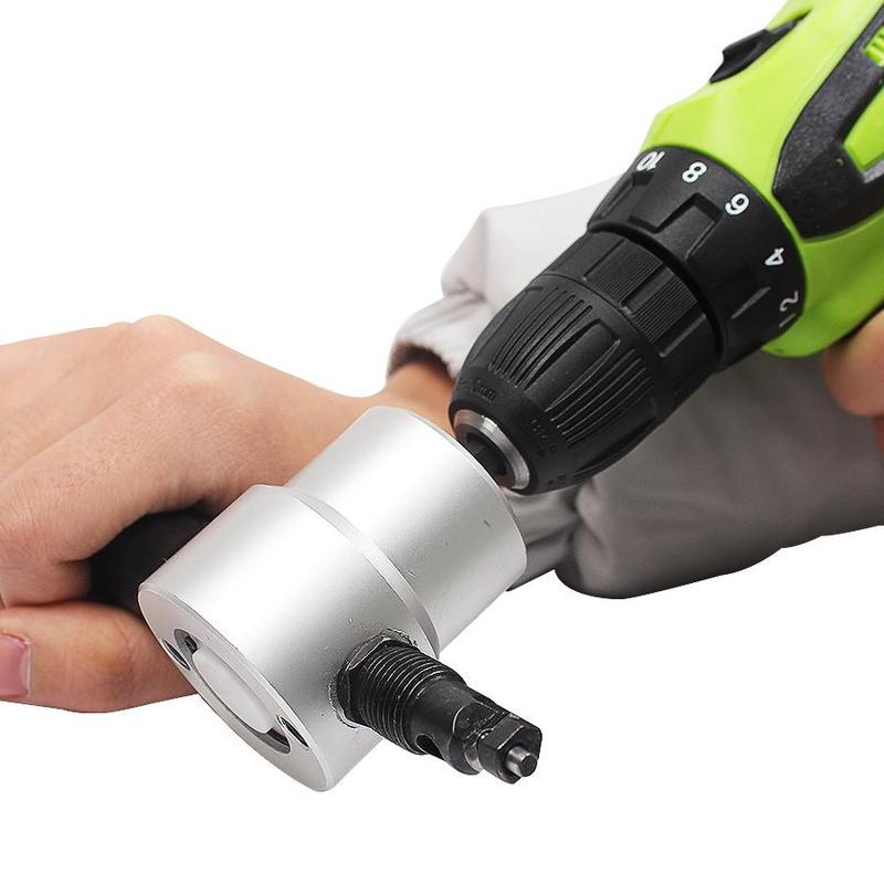

Ich überlege mir einen billigen Blechnibbler, so eine Knabberzange o.ä.
anzuschaffen um z.B. in Frontplatten für Displays Löcher knabbern zu
können. Jetzt bin ich bei der Suche auf
https://www.ebay.de/itm/Professional-Nibble-Metal-Cutter-Double-Head-Sheet-Nibbler-Metal-Cutter-Dri-Y2J0/292483198073?hash=item44195b6c79:g:Wv0AAOSw6ctaqS2S
gestolpert. Das ist wohl ein Vorsatz für den Akkuschrauber. Mit einem
Handgriff muss man den wohl am Rotieren hindern und führen. Ist bestimmt
der letzte Unfug - oder täusche ich mich? Hat jemand sowas schon mal
selbst ausprobiert?
von Dornröschen (Gast)
Der wird bei Zeiten abnippeln.
von K. S. (hagbart06)
> selbst ausprobiert?
Leider ja, wenn du möchtest verkaufe ich dir Meinen ;-)
Wollte damit auch Ausschnitte in 1mm Stahlblech machen. Funktioniert
zwar irgendwie, macht aber weder Spaß noch überlebt der billige
Akkuschrauber im Bild das lange. Es entstehen auch keine schönen glatten
Kanten. Ich würde das Ding nicht noch mal kaufen! -> Lieber mit Dremel
o.Ä. und kleiner Trennscheibe arbeiten.

von Alexander S. (alex998)
Einen Bohrmaschinen-Nibbler hab ich hier auch rumliegen; zwar nicht von
ebayy sondern Westfalia, ist aber der gleiche Schrott: umständlich zu
handhaben und die Schnitte sehen mies aus, Alu kann man gleich vergessen
(auf der Oberseite drückt sich der Kopf ins Material). Davon abgesehen
produziert das Teil auch noch fiese sauscharfe Halbmond-Späne die sich
gern im Schuhprofil festsetzen.
Für Frontplattenauschnitte würde ich es mit Karosseriesäge/Stichsäge
oder einem oszillierendem Multitool versuchen.

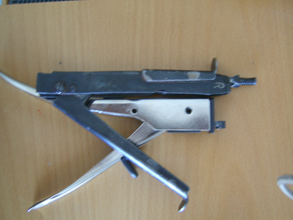

Ich bin auch auf das Teil hineingefallen, als ich meinte, dass mein
gefühlt 40 Jahre alter HAZET-Vertrieb-Nibbler so langsam seinen Geist
aufgäbe.
Weit gefehlt, das China-Teil hat eine sehr ungünstige Hebelübersetzung
und die Schneidkante ist relativ steil, so dass die meiste Kraft
gebraucht wird, wenn die Zangenarme weit auseinanderstehen und einem die
Pfoten wegrutschen. Geht für Kunstoff und weiches Zeug einigermaßen,
aber ist keine gelungene Kopie.
Den HAZET bekam ich von meiner Autowerkstatt beschafft; vielleicht
sollte man da auch mal fragen. Die Erfahrungen zu den
Bohrmaschineneinsätzen kann ich bestätigen: Ungenau und laut...

Dein Nibbler ist aus China? Meiner ist aus Taiwan. Das mit dem
Kraftaufwand war bei mir nur bei Stahlblech ein Problem - nicht in
erster Linie wegen der nötigen Kraft, sondern weil man halt Blasen an
den Händen kriegt. Mit dicken Lederhandschuhen kein Problem.

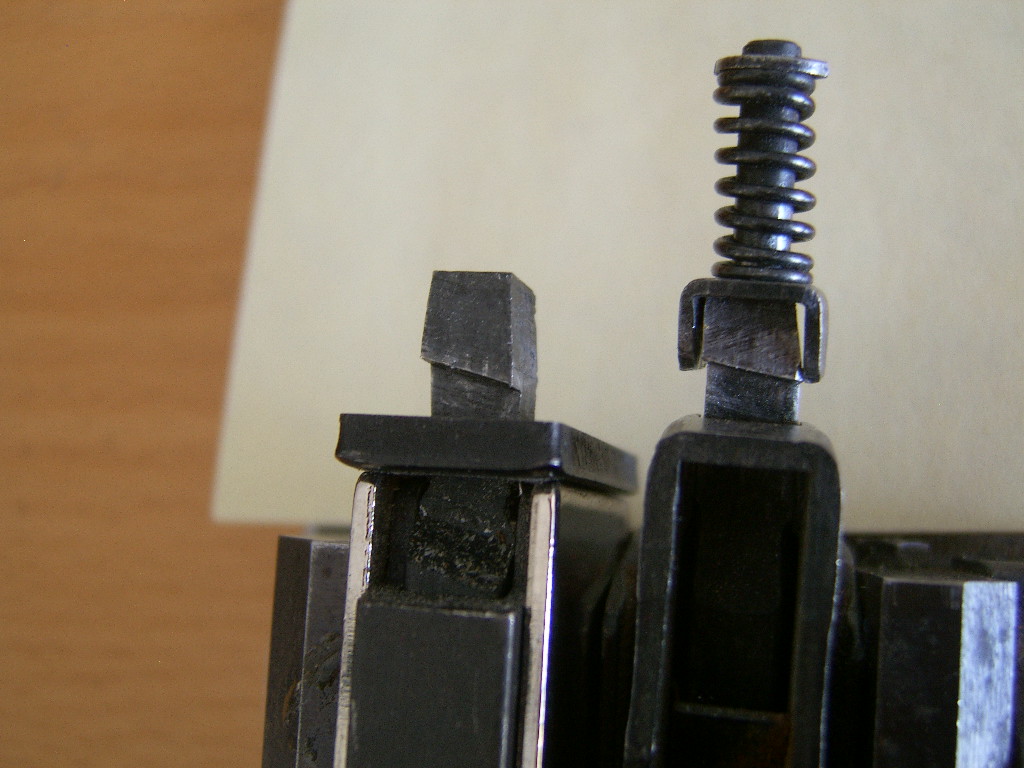

Dein anderer Nibbler ist nicht von Hazet, sondern von Adel aus den USA:
https://www.aircraftspruce.eu/hardware/tools/hardware-tools/hand-tools/cutters-strippers/adel-hand-nibbling-tool.html
Kostet halt etwas mehr.
von Günter R. (Gast)
Danke für den Tip mit aircraftspruce, mal sehen, was das Ersatzmesser
kostet. Hab den damals über eine Autoblechnerwerkstatt bezogen, da
klebte HAZET drauf. Der Hersteller ist heute nicht mehr zu lesen, als
Rechtshänder habe ich die Seite komplett weggeschmirgelt (ist vermutlich
>>30 Jahre alt).
Hast auch Recht mit Taiwan, habe die mal unpolitisch einfach China
zugeordnet, tss tss
