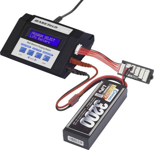

Das kann ein einfacher Modellbaulader sein, der 3S beherrscht.
> * 3 Akkus müssen separat geladen werden
Nö, ein Ladegerät mit Balancer kann auch eine Kette laden

Nö, mit einem Balancerladegerät können das auch verschiedene Chargen
sein. Ist nicht besonders schlau, geht aber.

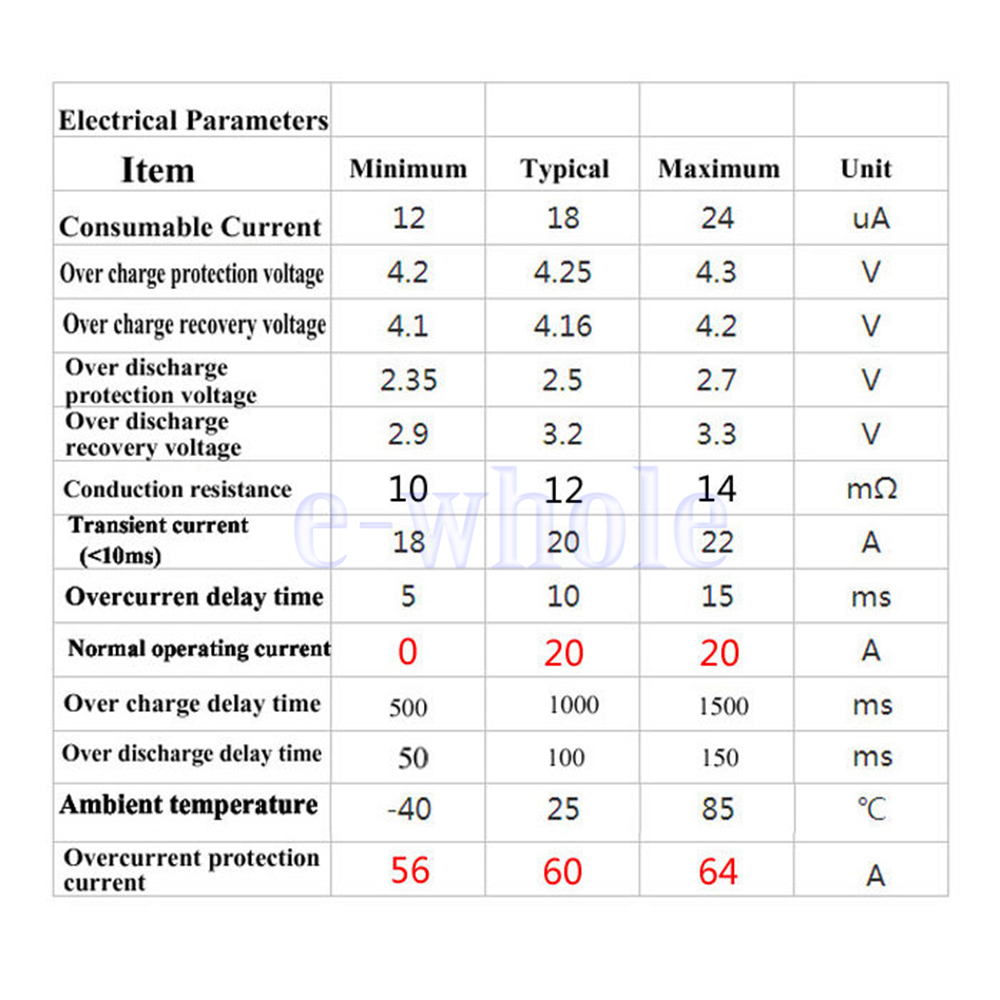

3 LiIon Markenzellen mit einem 3s BMS. Zum Laden reicht ein Netzteil
welches auf 12,6V (besser 12,3) eingestellt werden kann. Es gibt
beliebig Auswahl an Zellen mit >=2Ah.
Man muss diese Zellen normalerweise nicht balancen, aber braucht den
Tiefentladeschutz und Überspannungsschutz des BMS.
Das wäre am sichersten, leichtesten und auch preiswert (<15€)

Ich verstehe das Problem auch nicht wirklich, brauchbare Modellbaulader
fangen bei 25€ an.
von ichbin (Gast)
Stimmt auch wieder!
Unter 3V hat ein Standard Li-Ion eh kaum noch Kapazität.
Und mit preisgünstigen 2Ah Zellen bist Du locker im grünen Bereich. Die
dürften sich spannungsmäßig  bei nur 1Ah Entnahme am Ende  immer noch
über 10V halten.

Ich kam heute zufällig an einem Conrad vorbei und dachte mir, dass ich
vllt. mal einfach dort hineinschaue.
Dort sind mir dann folgende zwei Artikel über den Weg gelaufen:
https://www.conrad.de/de/modellbau-akkupack-lipo-111-v-3800-mah-zellen-zahl-3-20-c-conrad-energy-stick-xt60-1344139.html?sc.ref=Product%20Details
https://www.conrad.de/de/modellbau-ladegeraet-230-v-3-a-voltcraft-v-charge-eco-lipo-3000-lipo-1409525.html?sc.ref=Category%20Overview
Die habe ich, weil ich online (bei vertrauenswürdigen Händlern) nichts
ähnlichwertiges für den Preis finden konnte.
LiFePo4 klingt zwar wirklich interessant, ist aber irgendwie fast
doppelt so teuer wie LiPo.
Nach ein wenig Recherche habe ich nun gelesen, dass LiPos allerdings,
entgegen meines ursprünglichen Wissens, fast sogar noch
empfindlicher/gefährlicher als LiIon sein sollen.
Sollte ich mir entsprechend eine solche Glasfaser-Schutzbox für LiPo
besorgen oder gar versuchen den wieder zurückzugeben?
Oder wird das teilweise ein wenig übertrieben? Es ist allerdings
natürlich klar, dass es eben auch einmal passieren kann, dass ich,
während der Akku lädt, kurz einmal den Raum verlassen muss. Einfach so
ohne äußere Einflüsse sollte der dann ja eigentlich ansonsten aber
sicher sein, oder?

von Dirk D. (onemintyulep)
In diesem Akku ist überhaupt keine Schutzschaltung verbaut. Du musst
selbst dafür sorgen dass er nur bis 3V und niemals unter 2.5V entladen
wird. Beim Modellbau sind die Akkus Verschleissteile, da geht es um den
hohen Strom, deswegen ist da nix verbaut.
Das Ladegerät wird die Zellen wohl volladen, auf ungefähr 4.24V. Das ist
eigentlich viel zu viel.
Ein Laden auf nur 4.1V würde die Lebenszeit ungefähr verdoppeln, aber
bei so LiPo-Tüten ist das auch schon egal.
Bei dieser Lösung solltest du denn Akku ab und zu nachmessen bzw.
beobachten.
flueche schrieb:
> Sollte ich über den Anschluss für das Laden (4-polig, weiß) die Spannung
> zwischen jeder Zelle einzeln messen oder müsste es reichen, wenn ich die
> Gesamtspannung messe und danach dann das Gerät rechtzeitig abschalte?
Genau das soll das Ladegerät von Conrad ja machen - wie jeder
Modellbaulader, der in Anspruch nimmt, 2S,3S und 4S Blocks zu laden. Der
Marktführer ist sicher iMax mit dem B6 Lader, ich selber nehme einen
kleineren 'Titan B3', der allerdings nur 2S und 3S kann.
Da wurde noch nie was entzündet. Wichtig ist, das tiefentladene Zellen
nur sehr vorsichtig unter Aufsicht geladen werden sollten. Bei normal
benutzten Blöcken gibt es mit der Laderei überhaupt keine Probleme,
solange das Ladegerät was taugt.

Übrigens gibt es Ladegeräte mit Balanceranschluss, die trotzdem einen
externen Balancer brauchen. Das Ladegerät überwacht dann nur. (Zumindest
im Conrad-Katalog von 2009 gab es solche Geräte.)

Allerdings hätte ich dann noch eine Frage: im angehängten Bild werden an
das Ladegerät beide Anschlüsse angeschlossen. Ist das wirklich so
vorgesehen? Ich verstehe den Sinn dahinter ehrlich gesagt nicht. Der
4-polige Balancer-Anschluss müsste doch eigentlich alle Pole der
Einzelzellen abdecken.
> vorgesehen?
Ich kann nicht erkennen was du meinst. Es gibt im Bild ein Balancerkabel
am Akku das über einen Adapter an den einen Balancereingang am Ladegerät
angeschlossen ist, zusätzlich sind noch die Lastausgänge angeschlossen?
Ich nehme an das Gerät lädt den Gesamtakku über die fetten Kabel, und
balanced auf dem Balancerstecker ein bischen rum. 10A gehen nicht über
die Balancerkabel zu laden.

Ich tendiere also derzeit zu 3S LiIon mit 3S-BMS oder auch 3S2P LiIon
mit 3S-BMS (damit erübrigt sich eigentlich sogar die einzelne
Spannungsüberwachung, oder? Ist es auch möglich, darüber einfach zu
laden oder sind die BMS dafür nicht gemacht?).
Hättet ihr sonst Vorschläge für das BMS? Ich würde auch hier gerne durch
nur ~4.1V max. Spannung ebenfalls die Lebensdauer verlängern und auch
rechtzeitig abschalten (~3V).
Ich finde allerdings nur Boards für 4.2V und die Abschaltspannung wird
gar nicht erwähnt.

von Mampf F. (mampf) Benutzerseite
flueche schrieb:
> (so eines hast du, Mampf, glaube ich auch verwendet);
Fast ... meins hat Schutzschaltung und Balancer:
https://www.ebay.de/itm/BMS-PCB-Balancer-Schutzschaltung-8A-f%C3%BCr-4S-14-4V-Li-ion-Akkupack/322980140008?ssPageName=STRK%3AMEBIDX%3AIT&_trksid=p2057872.m2749.l2649
Dazu 4*2*18650 3Ah (quasi 4s2p) Panasonic-Akkus und einen Sepic (Step-Up
/ Step-Down mit LTC3780) und zum Laden ein (original) IMAX B6.
Bei mir mussten 12V konstant mit 5A Strom raus kommen. Sepic ist deshalb
nett, weil man quasi keine Differenz-Spannung zwischen Eingang und
Ausgang hat, was man bei den meisten Step-Downs hat.
Den Sepic kann man so einstellen, dass er bei 12,5V Akkuspannung
abschaltet, dann wird die Akku-Schutzschaltung vom BMS nicht aktiv.

Ich habe jetzt folgenden gefunden:
https://www.ebay.de/itm/3S-20A-Li-ion-Akku-18650-Batterie-Schutzschaltung-PCB-BMS-Schutz-Brett-Board-GE/182458162712?hash=item2a7b5a9e18:g:7RoAAOSwr~lYpsmm
Ich verstehe da nur nicht die angehängte Tabelle aus der Beschreibung.
Ist das soweit ohne weiteren Schutz akzeptabel oder sollte ich (für
längere Lebensdauer der Akkus) lieber früher abschalten? Überladung
sollte ich ja eigentlich mit dem Ladegerät feststellen.
Noch ein Problem bei der Schaltung, aber da finde ich auch nichts
besseres, ist der viel zu hohe Kurzschlussschutz von 60A. Bei 5-10C, von
denen ich einfach einmal ausgehe, dass die noch für LiIon-Akkus gesund
sind, ist man meistens auch nur bei 15-30A, was von der Schutzschaltung
meilenweit entfernt ist.
Aber da werde ich wohl einfach aufpassen müssen oder einen externen
Strombegrenzer einbauen müssen.
Da führt man dann von den einzelnen Zellen einfach noch ein Kabel in den
XH-Balancer-Anschluss, oder? Oder wie funktioniert damit das Laden?
Eigentlich wäre mir fast ein getrennter Lader lieber, aber danke für den
Tipp. Wenn man tatsächlich einfach nur Kabel herausführen muss und die
dann anstecken, wäre das noch vertretbar. Da muss ich eben nur noch
einen weiteren Schalter einbauen, um während des Ladevorgangs den
Stromkreis der Anwendung zu unterbrechen, weil die meines Wissens mit
Konstantstrom geladen werden.
In jeden Akku gehört eine Sicherung! Bei den grösseren Akkus verwenden
wir gerne KFZ-Flachsicherungen, da gibt es Sicherungshalter mit Kabeln
dran.
Die grösse der Sicherung bemisst sich nach dem kleinsten gemeinsamen
Nenner aus den Kabeln und den Akkus, bei 1p vielleicht 5A.

Dirk D. schrieb:
> Das BMS macht genau folgendes: bei Unterschreitung von ca. 2.5V oder
> Überschreitung von ca. 4.25V von einer Zelle (bzw. Bank) schaltet es den
> Akku ab.
> Wenn du das selber machst ist das genauso gut. Wenn du schon bei 3V
> abschaltest ist das sogar besser.
> Zum Laden sollte man sich nicht darauf verlassen, stattdessen solltest
> du ein Netzteil verwenden das du auf 12.3V einstellen kannst (zB.
> Meanwell CLG-60-15)
> Manche BMS "balancen" sobald eine Zelle 4.2V erreicht, aber das brauchst
> du nicht. Wenn diese Zellen unterschiedliche Spannung haben ist was
> kaputt was man beheben sollte.
Macht das BMS sonst noch irgendetwas? Kann man damit z.B. Akkus mit
unterschiedlicher Ladung (z.B. 3.7V und 4.1V) zusammen in Serie
verschalten?
Oder ist das wirklich nur dafür da, abzuschalten, wenn die Akkus
außerhalb der genannten Werte sind?
Wie schließt man denn dann aber wie gesagt überhaupt das Ladegerät an?
> verschalten?
Das von dir verlinkte BMS macht nichts weiteres. Sowohl die Last als
auch das Ladegerät wird an die +/- Anschlüsse angeschlossen. Die Kabel
zu den Zellen müssen für vollen Strom ausgelegt sein, da es keinen extra
Batterieanschluss gibt.
Es gibt auch BMS (für mehr s) die Spannungsabweichungen bei vollen
Zellen ausgleichen ("balancen"). Das geschieht indem der Ladestrom für
Zellen die bereits 4.2V erreicht haben über einen Widerstand
kurzgeschlossen wird. Das ist für dich nicht relevant da du erstens
weder auf noch über 4.2V laden willst und weil LiIon Becher die bei
gleicher Spannung in Serie verschaltet wurden nicht plötzlich
unterschiedliche Spannung haben sollten. Wenn das doch der Fall ist ist
was kaputt, das kann man nicht "wegbalancen".
Die Balancing Funktion ist für LiPos, evtl. macht es noch bei
unterschiedlichen gebrauchten Zellen Sinn.
Du musst aber die 3 Zellen auf genau gleiche Spannung laden bevor du
sie zusammenschaltest. Neue Zellen aus gleicher Charge haben aber schon
gleiche Spannung, das musst du nur kurz nachmessen.
flueche schrieb:
> Wenn ich dich richtig verstehe, schließe ich also einfach an Plus der
> vordersten Zelle und Minus der hintersten Zelle das Ladegerät an?
Nein, die Zellen sind ausschliesslich an den dafür vorgesehenen Pads
angeschlossen (0-4.2-8.4-12.6). Die Sicherung, dann das Ladegerät und
der Verbraucher kommen an die mit "+" und "-" bezeichneten Pads.
Aber klar, du kannst die Einzelspannungen auch selbst überwachen, dann
brauchst du kein BMS.

Damit bleibt eigentlich nur noch das Ladegerät. Ich war heute im Conrad
zum Umtauschen und habe da gleich einmal noch nachgefragt.
Der Mitarbeiter dort meinte, dass es nicht möglich ist, die Akkus mit
einem Ladegerät wie dem IMAX B6 zu laden.
Er meinte, dass die einzige Möglichkeit ist, die 3 Zellen gleichzeitig
zu laden, das Ausbauen und Laden in einem entsprechenden
Rundzellenladegerät die einzige Möglichkeit dafür ist.
Das ist offensichtlich falsch. Was genau hast du den gefragt?
Du brauchst nur die 4 Abgriffe mit einem Balancerstecker.

Wie ich drei in Reihe verschaltete, einzelne Akkus am Besten lade und ob
dies auch in der Schaltung möglich wäre.
Antwort darauf war, dass das nur mit einem Rundzellenladegerät möglich
sei.
Aber das heißt, dass ich mir dann am Besten noch einfach ein XH-Kabel
kaufe, das ich dann an die Zellen (natürlich nicht direkt daran) löten
kann.

Unsinn. Entweder weiss er es wirklich nicht, oder er möchte unbedingt
den Conrad Kram verkaufen.
Das B6 ist, wie oben schon mal erwähnt, vermutlich das ausgereifteste
und best dokumentierte Ladegerät für Modellbauer und andere Amateure.
Im Filmstudio benutzen wir es auch als Kontrolle/Messgerät für die
dicken V-Mount Akkus.

Nun, das ist ein B6 mini mit weniger Anschlüssen. Die 'grossen' B6
heissen entweder B6 AC (mit eingebautem Netzteil) oder B6 DC zum
Anschluss an DC Quellen.
Das Original ist immer metallic blau und hat sowohl 4mm Buchsen als auch
JST XH Males für 2S, 3S, 4S und 5S an der rechten Seite. Es kann LiIon,
NiMh und NiCd Akkus laden.

Soweit ich weiss lädt das sowieso auf 4.1V wenn man es auf "LiIon"
einstellt :)
Ich denke für deinen Zweck ist es egal ob das "Original" ist...
Du kannst anfangs mal die Spannungen mit einem Multimeter kontrollieren.
Ich nehme an die sind nicht 100% gleich, aber das ist nicht so wichtig
wenn man immer mit dem Modellbaulader lädt (so eine Art aktives
Ungleichgewicht...) nur zu hoch sollen sie nicht sein.

Der B6 ist wie gesagt, das Flaggschiff. Für 2S und 3S tuts ein B3 oder
mit mehr Features der B6 mini.
Ich finde den B6 bei Reichelt allerdings jetzt nicht wirklich teuer:
https://www.reichelt.de/Ladegeraete-fuer-Akkupacks/IMAX-B6/3/index.html?ACTION=3&LA=2&ARTICLE=119746
