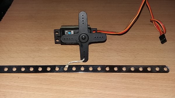

Ich denke, ich habe es ganz billig mit einem Modellbau-Servo gelöst.
Die Schubstange kann manuell ohne zusätzliche Kraft in beide Positionen
(links) und (rechts) verschoben werden.
Der Servo kann sie ebenfalls in beide Postionen ziehen. Danach fährt er
wieder in die gezeigte Ruheposition (mitte).

Hallo Stefan,
eigentlich eine echt coole Idee.
Muss nur schauen, ob es da keine Probleme gibt beim automatischen
verstellen zwecks verkanten.
Wobei ich die Lagerstelle ja austuche (mit Filz auslege). Trotzdem Mal
sehen, ob es da Probleme gibt. Werde die nächsten Tage/Woche (n) Mal ein
Testmodell bauen.
Servo habe ich da.
Muss nur noch nach einem etwas längeren "Plastikhebel" Ausschau halten
und bestellen...
