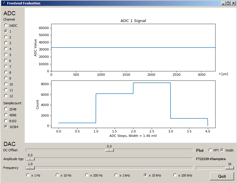

OP #5441475
Moin!
So, gestern kam wieder eine Testplatine die ich nun teilweise bestückt
habe. Und ... ich bin etwas überrascht. Hier
http://www.analog.com/media/en/technical-documentation/data-sheets/232516fa.pdf
auf Seite 8 ist das DC Histogramm und da sind so 8 Balken zu sehen. Bei
einem 16 Bit ADC wären also die letzten 3 Bits verrauscht.
Jetzt habe ich selber auch so ein Histogramm aufgenommen und das ist
etwas besser. Meistens sind es 5 Balken, manchmal auch 6, aber auch ab
und zu nur 4.
Mich wundert das etwas weil ich annehme, dass LTC das schon perfekt
gemacht hat. Ich verwende aber eine externe Referenz, die LTC6655 mit
4.096V
http://www.analog.com/media/en/technical-documentation/data-sheets/6655ff.pdf
und ich habe an den Versorgungsbeinchen des ADCs mehr Cs (je ein 100nF +
10uF) als auf dem Demoboard vom Hersteller.
Die Eingänge AIN+ und AIN- habe ich ca. 5mm vom ADC entfernt (dort kommt
sowieso noch ein Kondensator hin) mit einer Lotbrücke kurzgeschlossen.
Das gute Ergebnis wundert mich auch, weil ich den Strom auf dem DCDC
Baustein/Block (das war der Thread
Beitrag "Isolierte DCDC Wandler" )  bisher kaum gefiltert
habe. Das Meiste ist noch unbestückt, Direkt an den Ausgängen sitzen je
ein 47uF Kerko von +5V nach GND und von -5V nach GND und dann geht es
durch eine 10uH Spule und zwei 600R Ferrite.
Ich bin jedenfalls zufrieden und werde die Tage dann weiter bestücken.

OP #5442054
Hm, ich hatte mich geirrt bzw. einen Fehler gemacht. Durch den
Digitalisolator SI8662 kam etwas Latenz dazu und somit wurde das LSB
nicht mehr erfasst. Jetzt mit LSB ist das DC Histogramm entsprechend
doppelt so breit, also etwas schlechter wie im Datenblatt mit 8 bis 12
Balken wobei es meistens 9 oder 10 Balken sind. Das ist jetzt mit
Differenzverstärker am Eingang und Kurzschluss vor dem Verstärker. Der
Spannungsbreich geht insgesamt von -12V bis +12V.
